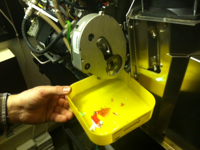

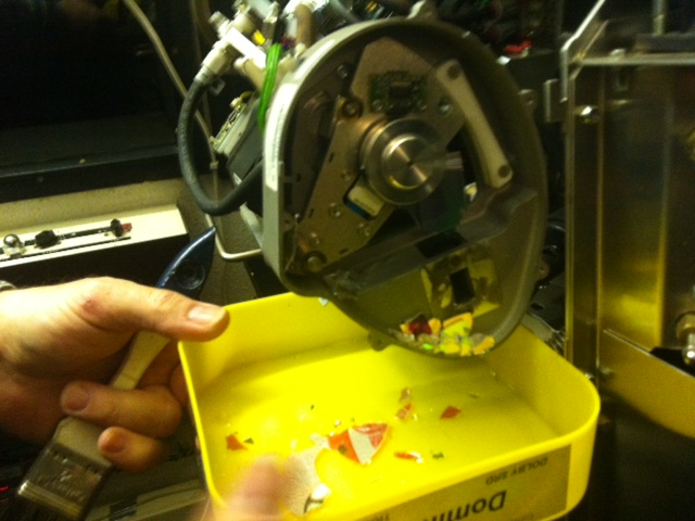

Hallo zusammen! Bei unserem Barco mit Dolby Digital 3D ist Heute während der Vorstellung das 3D Farbrad mit lautem Geräusch in tausend Teile zerhäckselt wurden. Die Reparatur soll 16.000 Euro kosten!?
Ist das schon mal in einem Kino passiert???
Vielen Dank für Euere antworten!

Wie alt? Überwiegend 3D Betrieb mit diesen Projektor?
Der DP2000 hat ja schon ein paar Jährchen auf dem Buckel - vermutlich auch das Farbrad?
Da hilft keine Garantie - DolbyWheel, Spiegel, Lampe, Umlenkspiegel... was noch? Das reicht eigentlich noch nicht für die Rechnung...
Da ist MasterImage im Vergleich noch ein überschaubares Zeitbömbchen...

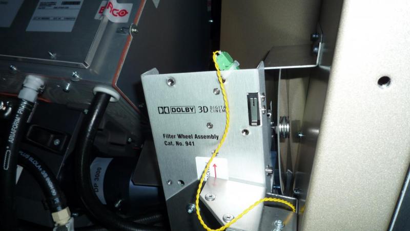

Ich weiß nicht wie es im DP2000 aussieht. Vielleicht hat sich die Halterung etwas gelöst und das Filterrad ist an das Gehäuse gekommen. Zumindest bei Kinoton (Serie 1 auf dem Foto) sollte beim zerspringen des Wheels im betrieb nichts weiter in mitleidenschaft gezogen werden. 15.000 Euro für das Filterrad ist bekannt :(

Ist denn ausser dem Wheel sonst noch was kaputt gegangen? Gut möglich, dass man nach so einem Crash auch dem Motor keinen zuverlässigen Betrieb mehr zutraut. Unwuchten/Lagerprobleme würden auch das neue Rad schleunigst wieder zerfleddern.

Bei diesem Schaden ist wohl wirklich der beste Weg, den ganzen Kit auszutauschen, der Motor wird auch seine Lagerprobleme haben, allein durch die Laufstundenzahl.

ich hatte letztens das Problem, dass das Dolbyrad nicht mehr einschwenkte.
Aussage vom Techniker war auch, man müsste die komplette Enheit tauschen, für mehrere K. Am Ende wars nur ein loser Kontakt.
