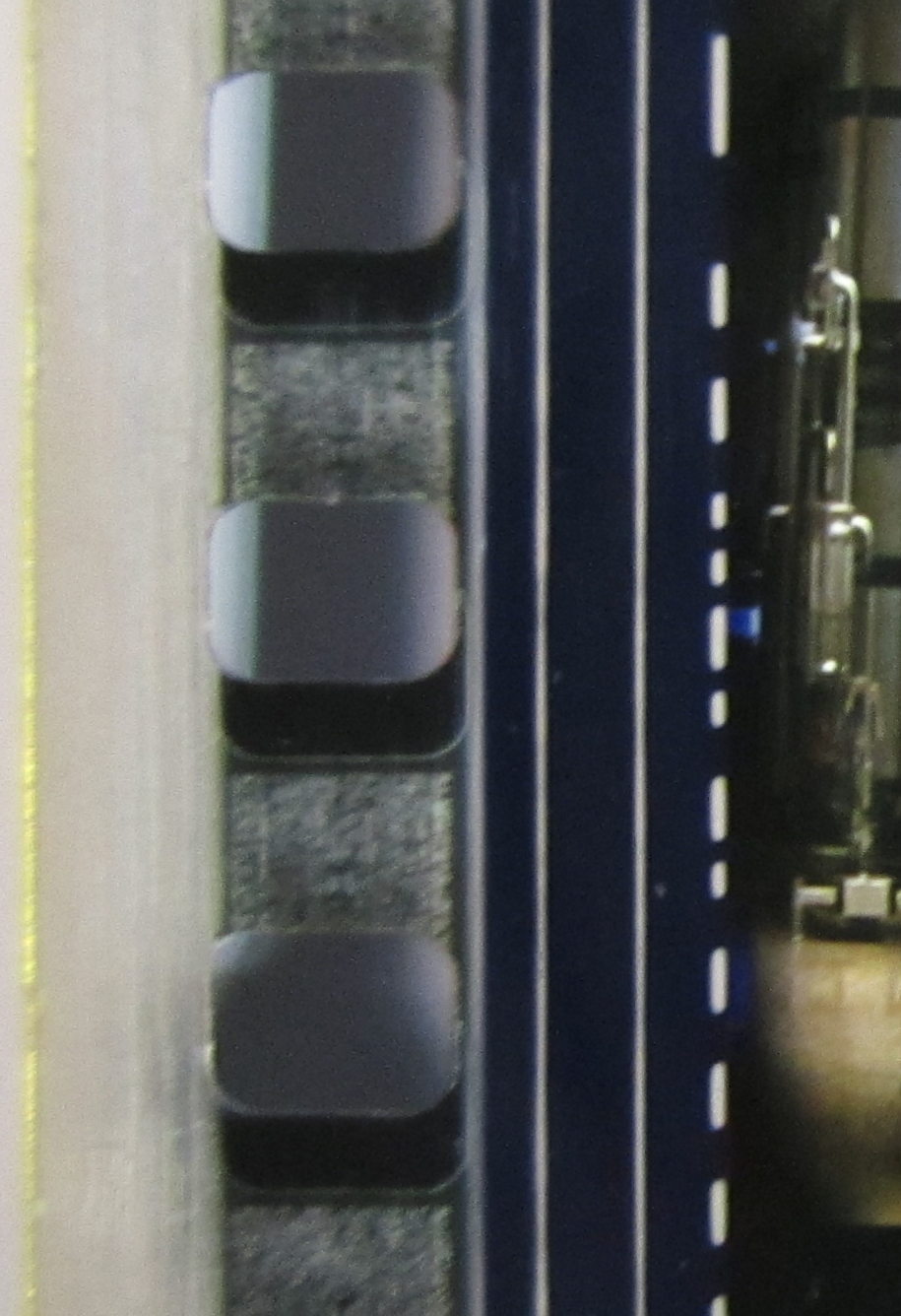

Aus den Kopierwerken kamen nur geprüfte Kopien ohne Herstellungsfehler, wie das folgende Bild eindrucksvoll zeigt:
Salvatore
Jo der Klassiker! Habe bereits mehrere Trailer und einen Spielfilmakt in der Hand gehalten, bei denen die DD-Spur zur Hälfte in die Perfolöcher kopiert war. Frage mich bis heute, welche Fehleinstellung im Kopierprozess genau dieses Fehlerbild verursacht.
zu schnelles kopieren mit zu viel druckluftbeaufschlagung, da "bläst" es den film praktisch von der kopierebene an den äußeren Rand der Kopiertrommel, dort verjüngen sich die Zähne und "schlupf" entsteht, der wiederum wird durch zu harte Friktionen der Aufwickung weggezogen, sodass sich die Lage des Tonnegativs gegenüber dem Positivfilm verschiebt, oder andersrum. Bild und Ton werden ja an getrennten stellen kopiert, dazwischen ist knapp ein Meter Filmlaufweg.
