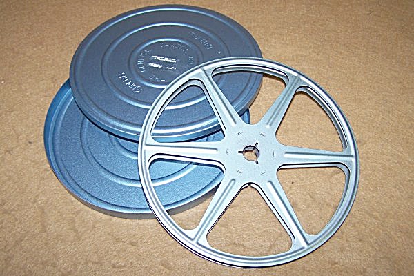

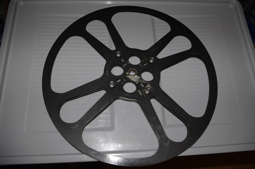

  • Kunststoffspulen durch metallene ersetzen; Stahlblech, nicht Aluminium
  • Spulendorne über Kupferbürsten elektrostatisch mit dem Projektor verbinden
  • Luftbefeuchter in Aktion, wenn du projizierst

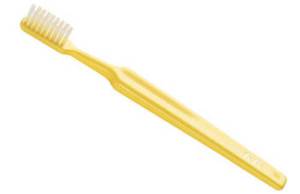

  • Projektor mit Rundbürste und Zahnbürste reinigen

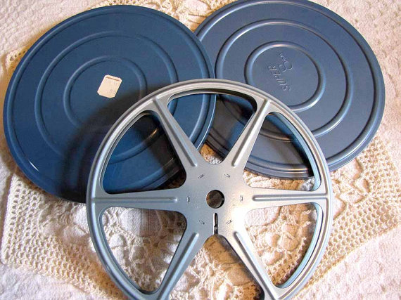

Aluminium liegt gar nicht mit metallischer Oberfläche vor. Wenn man Aluminium ritzt, ist es gleich nach der Verletzung binnen Sekundenbruchteilen schon vom Luftsauerstoff oxidiert. Diese erst dünne, mit der Zeit noch anwachsende Oberflächenschicht aus Aluminiumoxid ist elektrisch nichtleitend. Eloxiertes Aluminium („anodized“) besitzt eine harte und mehrere Zehntelmillimeter starke Schicht aus Al2O3, die man in vielen Farben halten kann. Statische Ableitung geht da nicht.
Stahlblech ist meistens lackiert. Die Lacke können jedoch im Falle, daß sie organisch sind, etwas Wasser enthalten und statisch ableiten. Manche Spulen waren mit Bronzepigment gespritzt, das sind die besten.
post-79259-0-07223500-1381901793.jpg post-79259-0-24135700-1381901816.jpg post-79259-0-13481000-1381901829.jpg
