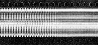

Vielzackenschrift ist die Erfindung des Pioniers Sven Berglund, der die erste öffentliche Vorführung von lippensynchronem Tonfilm durchführte. Das Deutsche Reichs-Patent darauf vom 28. August 1912 erlosch 1932. Seine Technik war ein separater Film mit Doppelzacken über die ganze Breite zwischen den Lochreihen.
http://www.filmsound...berglund_a.html
Heiliger Dunkelsektor! So viele Zackenspuren. Das höchste der Gefühle in Sachen Vielfachzacken, die ich schon mal selber in der Hand hatte, war ein 16 mm Film mit Vierfachzacke - ich kannte damals aber die Vielfachzackenschrift nicht - und dachte verwundert, "wie kurios... 4-Kanal-Ton auf 16 mm. Welche Projektoren diesen 4.0 wohl korrekt lesen und ausgeben können?"
