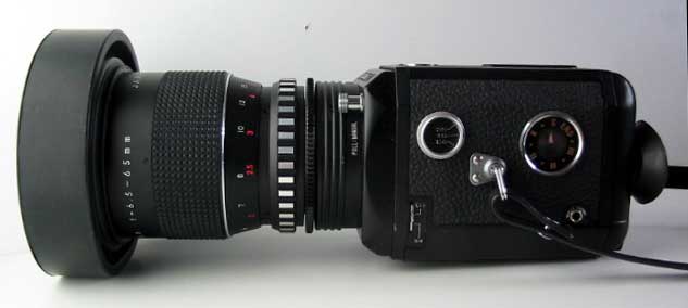

Über den Umstand, dass die Nalcom zu dunkel filmt, haben sich schon einige Filmer beschwert. Meine tuts auch nicht zu meiner Zufriedenheit.
Gerne möchte ich dieses an einen Mittelformat Fotoapparat erinnernde Schätzchen jedoch hin und wieder nutzen.
Gibt es Filmer, die einen einfachen Tipp haben, wie man das Dunkelfilmergebnis überlistet?
Guck doch mal nach, was sie für Taststifte hat. Dann kannst Du die Kassettenkerbe ggf. ändern. Wenn sie aber nur 40 und 160 ASA unterscheidet, gäbest Du zwei ganze Blenden drauf -- musst Du probieren, ob das passt oder zu viel ist.
Hat sie eine Gegenlichttaste? Die bringt ja auch ne Blende mehr.
aber wenn ich einen hunderter film auf hundertsechzig kerbe, könnte es doch helfen, oder?
Leider NEIN wie Friedemann schon gepostet hat - dann wird es zappenduster ;-)
Einfacher wäre doch eine interne Neujustierung des Belichtungsmessers mit +1/2 oder +1
Wenn es mit +1 standardmässig gut funktioniert und in Ausnahmen nicht, ND 0.3 benutzen.
kann man bei dem ding die blende fixieren? wenn ja, dann beim messen vielleicht
entsprechend was dunkleres anmessen oder die frontlinse etwas abhalten und dann die blende fixieren.
Geht bei der Kamera ... aber dann ist die schöne Automatik überflüssig ...
Die automatische Belichtunssteuerung ist ja manchmal ganz komfortabel ;-)

das versteh ich schon - aber wenn man sich das angewöhnt und der feststellknopf gut zu erreichen ist, kostet dich das 2 sekunden max. es ging ja schliesslich darum, die kamera ohne rep. belichtungsmässig zu überlisten;)
Alles hat zwei Seiten. Wenn Du die Blende vorher misst und feststellst... dann versaut Dir die plötzlich vor die Sonne schiebende Wolke (oder die aus der Wolke kommende Sonne) die Einstellung. Da würde die Automatik halt umgehend und vor allem auch genau im richtigen Maß drauf reagieren. Aber ich machs ja auch meist so. Messung und manuelle Einstellung. Man muss eben damit leben können, dass es nichts gibt, was nur Vorteile hat und mit den Nachteilen dann eben leben. :)
