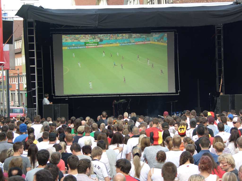

Ihr habt gute Arbeit geleistet und Du hast ein nettes Bild von der Veranstaltung hochgeladen @Pudding.
Das ist großartig.

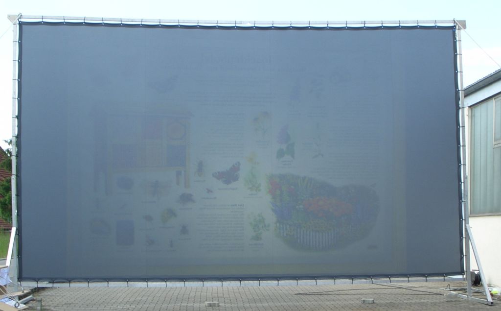

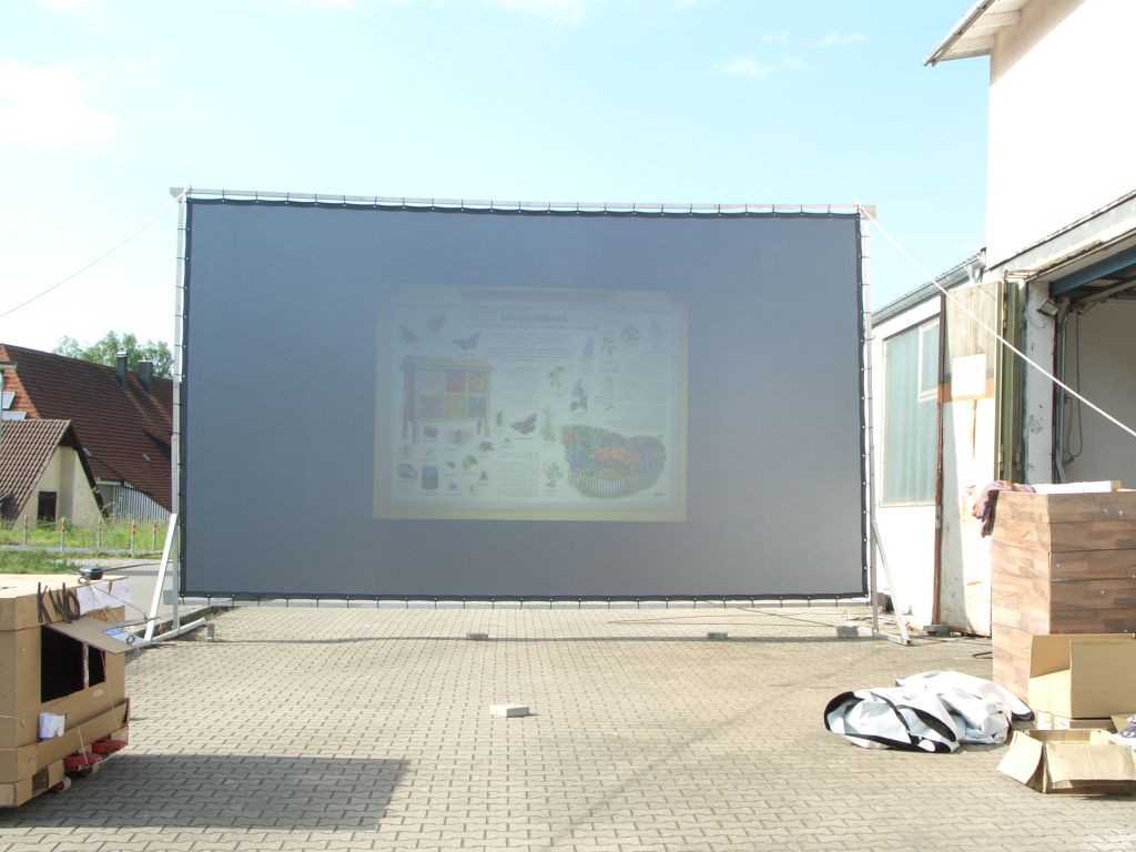

Carsten, Rückpro geht bei Tag besser als Aufpro. Gain ist nach vorne 1,25, nach hinten 0,14. Problem ist nur der enge Blickwinkel und das du von oben nach unten projizieren mußt. Deshalb hab ich ja auch die Bilder eingestellt.

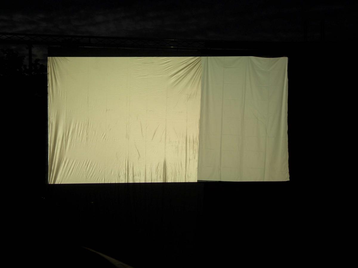

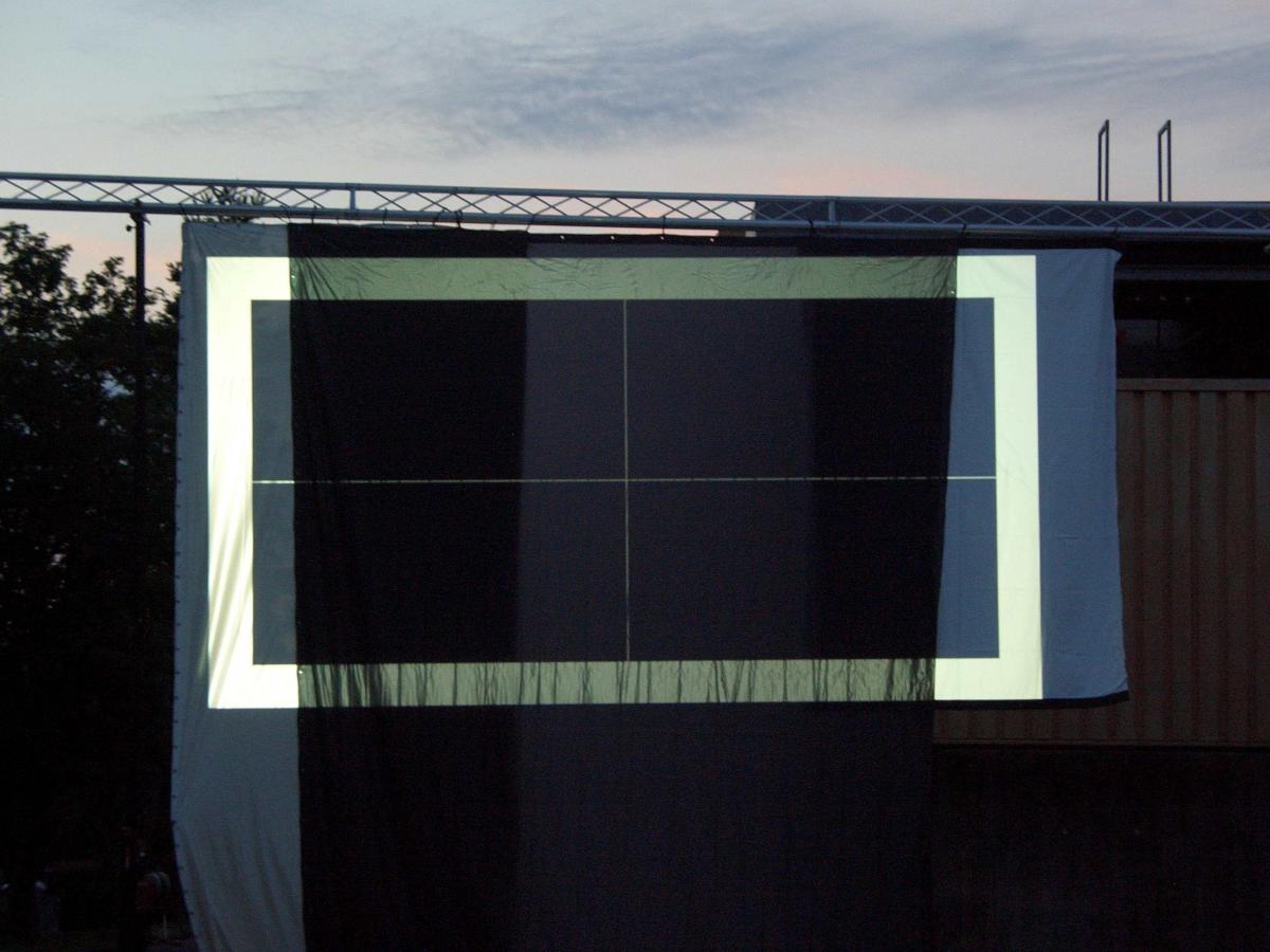

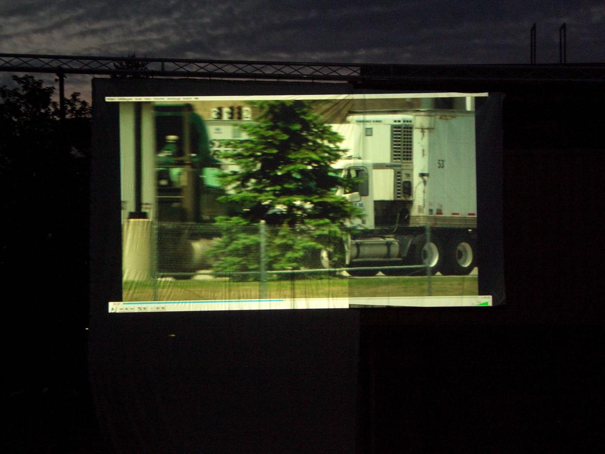

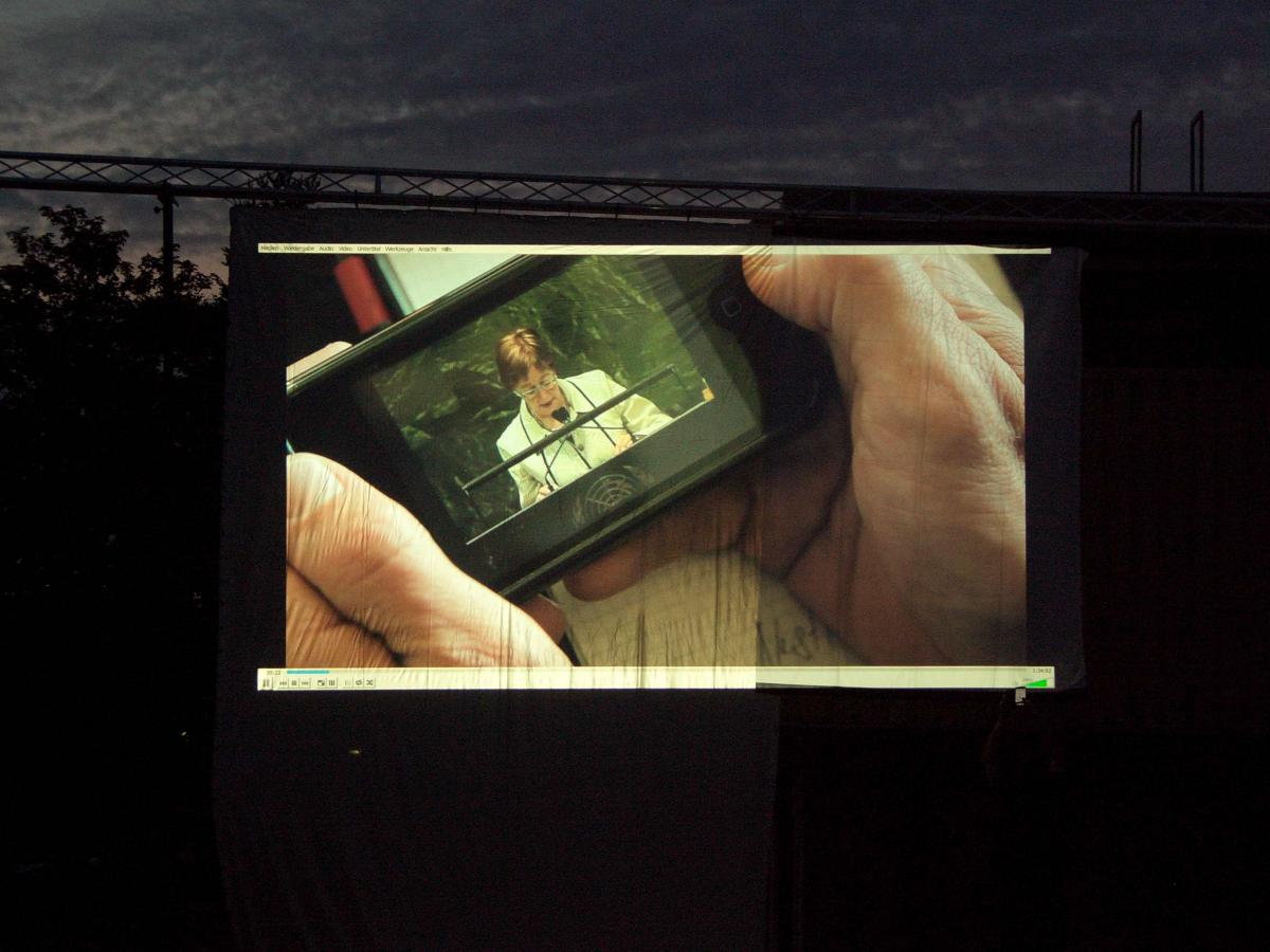

Anbei nun das Ergebnis von heute abend. Es hat sich herausgestellt, das die über 20 Jahre alte vergilbte Harkness 180 (vermutlich) das brauchbarste Bild liefert. Tagsüber ist sie fast Teergelb und reflektiert optisch weniger als die mattweiße, die rechts daneben hängt. Jedoch beim Projezieren glänzt sie fast wie eine Schweineschwarte und ist wirklich erheblich heller. Damit werde ich das am Donnerstag in einem mindesten 8m langen Tunnel in ca 8m höhe vom Boden weg versuchen.
Die hatte ich schon gesehen, aber die liefern ja keinen Vergleich gegen z.B. eine matte oder übliche Gain-Bildwand in Aufpro beim gleichen Licht. Ausserdem hat man bei Rückpro nunmal immer das Problem, dass man einen Lichtweg von hinten auf die Leinwand braucht, der aber komplett gegen Tageslicht abgeschottet sein muss. Das ist ein tierischer Aufwand und obendrein sehr wetterempfindlich, man kann da ja nicht auch noch extra ein Gerüst für setzen. Und nichts davon darf im Lichtweg sein wegen Schattenwurf - also auch keine Bildwandrahmen mit Vertikalverstrebung.
Ja, und die Winkelabhängigkeit ist tierisch, schlimmer als bei Silberleinwänden. Und gute Rückprotücher kosten auch fast soviel ;-)

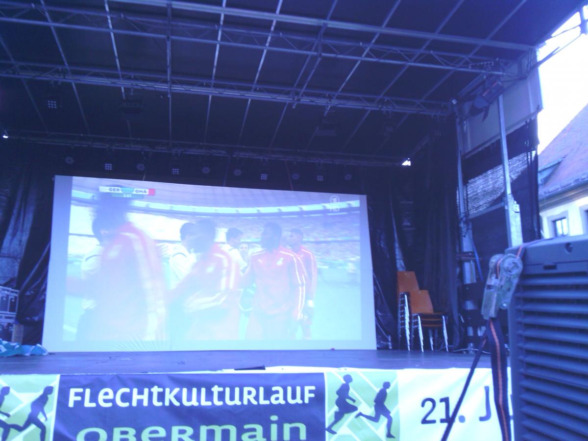

so nun gestern die graue Rückpro LW von @jens (danke!!!) um 18 Uhr verwendet.
Bühne wie gehabt, 8m breit und 6 m Tunnel.
Leinwand vorne reingehängt, diese verschloss die Vorderseite der Bühne fast komplett.
Die anderen 3 Seiten abgehängt.
Beamer hinter der Bühne auf einen Stapler auf 4m hochgefahren und durch einen kleinen Schlitz in der Abdunklung auf die LW projeziert.
Bildbreite ca 4 m.
In der Projektionsachse vor der LW war in einem Korridor von ca 10 Metern Breite ein durchaus brauchbares Bild vorhanden.
Selbst aus 40 m noch ansehbar. Weiter ausserhalb der Achse sehr schnell und deutlich abfallende Helligkeit.
Aber insgesamt deutlich besser als Aufpro bei geichen Bedingungen und LW mit hohem Gain.

Ist es auch gewesen. Hängt jedoch nur an der uralten Folie, die sieht echt tabakgelb aus, wenn sie neben einer mattweißen liegt. Vorteil ist halt, das das Umgebungslicht erheblich in der Farbtemperatur ist gelbliche geht und man wohl daher bei der Projektion mehr sieht. Mit einer vergilbten mattweißen wird das jedoch nichts werden.
Das sieht doch auch sehr ordentlich aus. Pudding, warum bei Euch nicht in Aufpro?
hatten wir ja einen sehr ähnlichen Aufbau mit Aufpro beim ersten 18 Uhr Spiel, und ein sehr schlechtes Bild.
Leinwand mit 1,8 Gain war vom Umgebungslicht, trotz Tunnel ähnlich wie bei Jens, schon so hell, dass man vom eigentlichen Bild nicht viel erkennen konnte. Kontrast gegen null.
Kann man am Projektor Kontrast einstellen?
18.45 Uhr , gelbe Harkness wohl Gain1.80 (mind. 25 jahre alt, aus Kino, eigentlich zum wegschmeißen), Tunnel 6m tief, 11m breit, Größe 7,10 x 3.55, Sony R320 mit Kontrast 100%, Helligkeit 80%, Gamma 2.6
ähnlicher Aufbau bei uns, kann also nur an unserem zu hohen Gain liegen.
