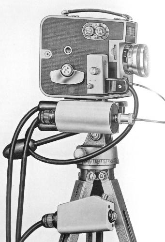

So, da hätte ich ein Bild, das einen offensichtlich aufwendig konstruierten Fernauslöser zur Pentaflex 8 zeigt. Nur, was hängt da an der Hauptwelle, wo man die Rückwickelkurbel ansteckte ? Ein Einzelbildzähler ?post-78131-0-68388000-1425744108_thumb.jpg
