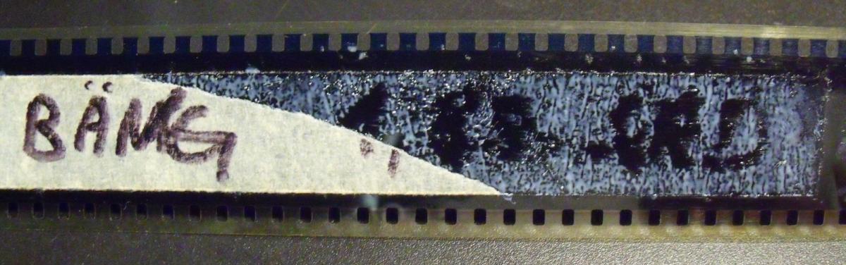

Tesakrepp geht, aber nicht allzulange ohne zusätzlichen Aufwand.
Hier ein extremes Beispiel:
Das waren ca. 1o Jahre. Meiner Erfahrung nach hast du nach spätestens 1 Jahr die ersten Rückstände, welche du dann mit Isoprop oder Waschbenzin entfernen mußt.
Mir ging das immer gegen den Strich, weshalb ich mich an Simons (Filmtechniker) Empfehlung erinnert habe: Klebeband von 3M, Type 471. Das gibt es in mehreren Breiten und Farben, zu bekommen im gut geführten Malerfachhandel oder Lackierbetrieb. Die benutzen das sehr gerne zum Konturenabkleben.
Meine Erfahrung bisher ist durchweg positiv: keine Rückstände und hohe Klebkraft auch nach mehrmaligem abziehen.
