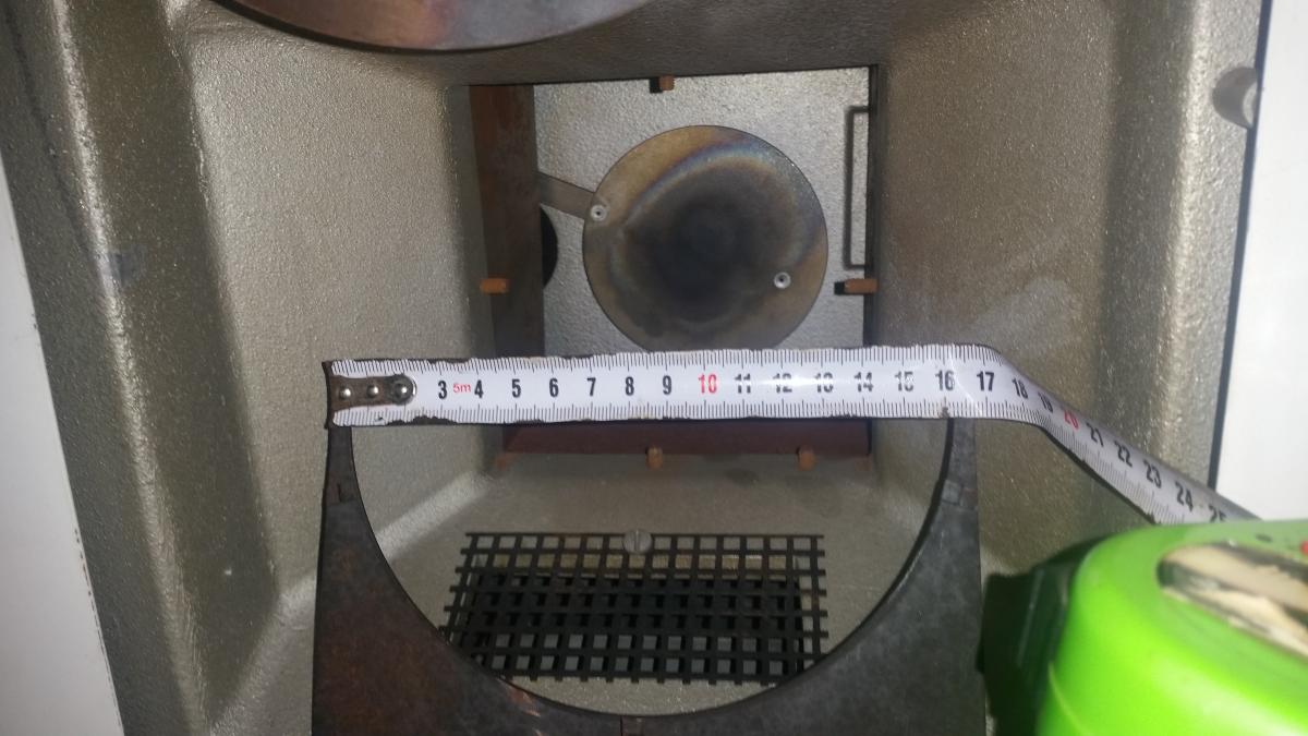

Ich war heute mal nachmessen. Der Filter dürfte 165 bis 170 mm haben.

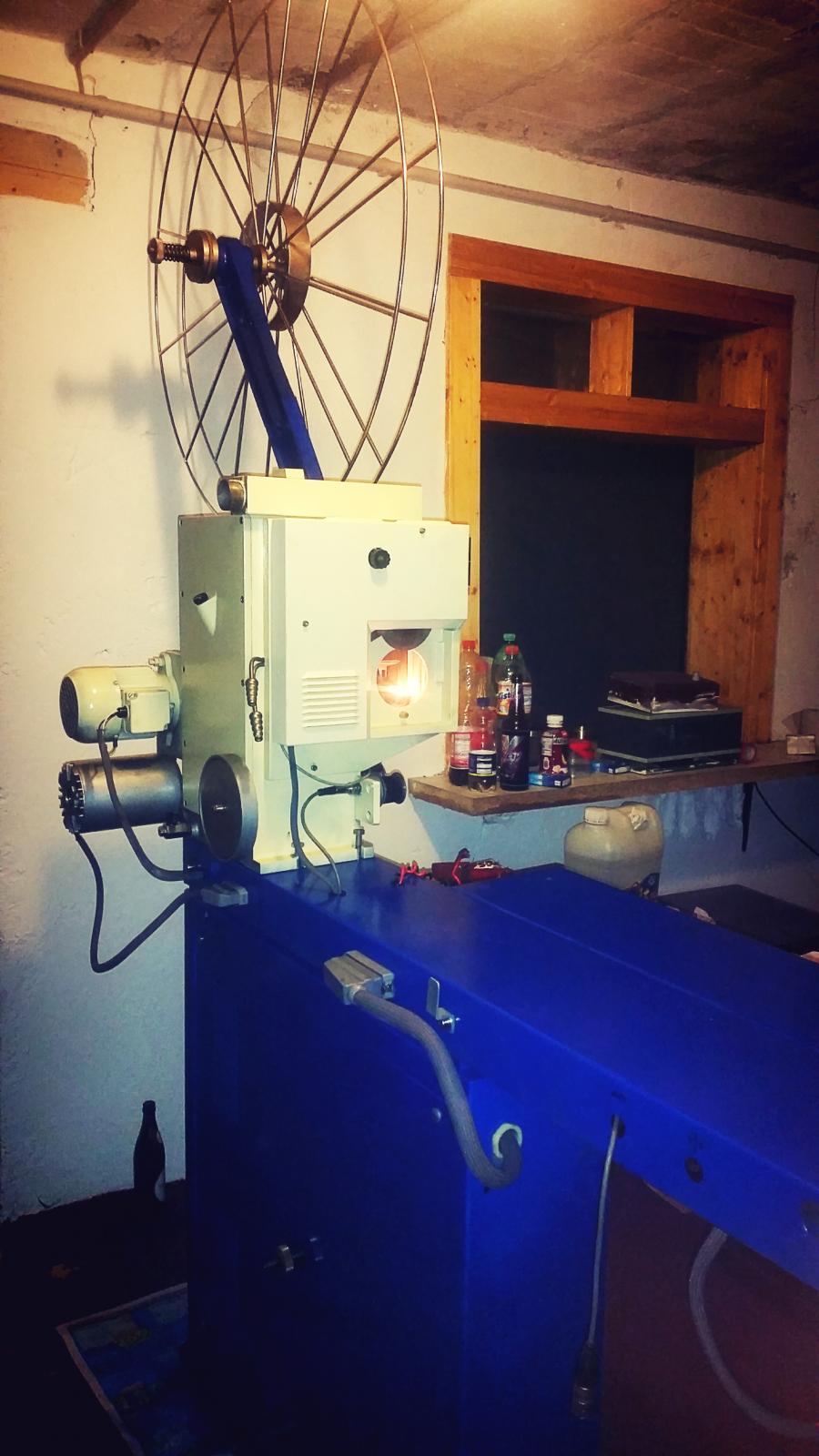

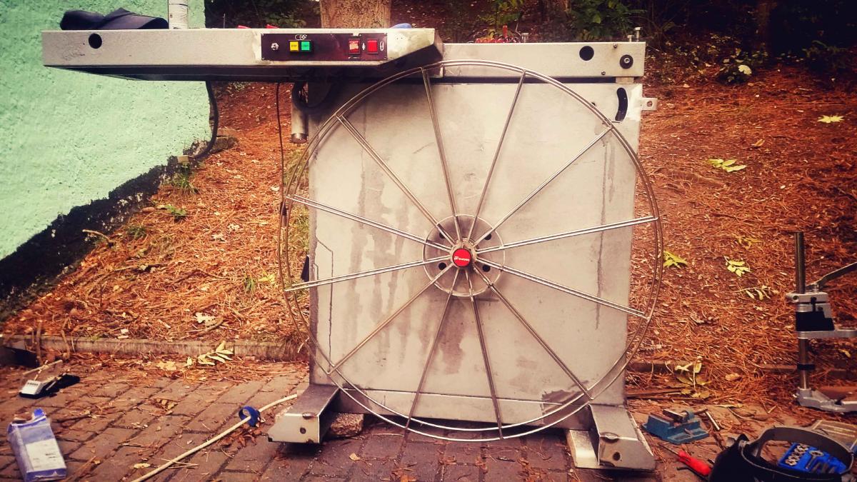

Ich habe gerade alles noch einmal zerlegt. Irgendwo war oder ist er undicht und da klebt mir zu viel Öl herum. Grundreinigung fällig und neuer Lack wäre auch nicht verkehrt. Auch überlege ich, die bisher ungenutzte WaKü der Filmbahn nutzbar zu machen. Ist der Kopf und der Spulenarm nun gefräster Stahl oder Guss, weiß das zufällig einer? Ich möchte nämlich gleich auf 4000er umbauen. Unten geht das mit etwas Umbauarbeit problemlos. Oben bei Stahl auch, Guss kann ich allerdings nicht schweißen und müsste einen Adapter bauen.
Unten ging problemlos. Füße Schmaler und dafür verstärkt, die Wippe kommt einfach nach vorn, an der Grundplatte musste etwas Platz her und das Schaltpanel etwas nach hinten rutschen. Nach unten ist durch das Gestell, wo er eigentlich drauf steht, sowieso Platz. Der Motor zieht problemlos. Jetzt muss ich oben nur noch den Arm verlängern und dann geht auch eine komplette Kopie mit einmal durch.
Die muss aber irgendwann mal ordentlich ausgelaufen sein. Zwischen den Blechen stand das Öl, die Füße sind voll, sieht man auch am Staub, wo es überall herunter lief.
Ist einiges an Bremsreiniger nötig, um das alles runter zu bekommen.
Pause wollen die anderen nicht, überblenden ist mobil zu aufwendig und noch eine möchte ich ohnehin nicht kaufen, daher bleibt mir nur ein Umbau. Der Spulenarm oben ist übrigens Guss, mit einem Stück gleich großem Profil verlängert, Laschen dahinter, fest verschraubt und fertig. Lack ist auch schon drauf, sieht jetzt fast so aus wie im Prospekt.

Das ganze wieder montiert und im Testbetrieb. Lief zwei Stunden, ohne Filter und mit unrunden 4000er Spulen, ohne das geringste Problem. Der Kopf wird zwar wirklich heiß, gibt aber kaum davon auf die Kopie ab und bleibt weit unter Toleranz. Am Lampenhaus muss noch etwas geändert werden, der Kopf bekommt wieder eine kleine kompakte Wasserkühlung, damit der sich nicht ganz so aufheizt und dann läuft er perfekt.
