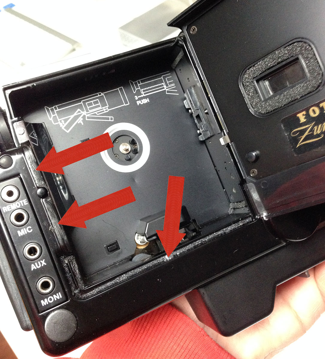

habe seit gestern eine "Neue". EIne Canon 1014 XLS. Läuft rund, sieht sehr gepflegt aus und ist vor allem wunderbar leise.
Ein PROBLEM: Im Kassettenfach löst sich das "Dichtungsgummi" ab. Es ist sehr klebrig und "bröselt" ab. Jetzt habe ich natürlich Sorge, daß sich ein paar Krümel im Filmfenster verirren.
Meine Frage daher: Wenn ich alles mit, z.B. Spiritus löse, ist das Kassettenfach noch lichtdicht, bzw. wie / wodurch kann ich das verbröselte Gummi tauschen.

Ich habe auch die 1014. Leider ist das bei allen Canon Kameras, die ich besitze der Fall. Das schmierige Zeug habe ich komplett entfernt. Auch ohne der "Dichtung" kommt kein Licht in das Gehäuse. Hatte noch nie ein Problem, auch nicht bei der Scoopic, wo der Film auf Spulen und nicht in Kassetten ist.
Hi,
der "Kameradoktor" bietet auf seiner Internet - Seite Lichtdichtungen für fast alle Kameras an. und wenn es von Ihm nicht direkt für die Canon etwas gibt, dann kannst Du bestimmt Streifen von ihm beziehen. Das Material von ihm ist auf jeden Fall sehr gut. Leider ist die Internetseite richtig schaurig!
