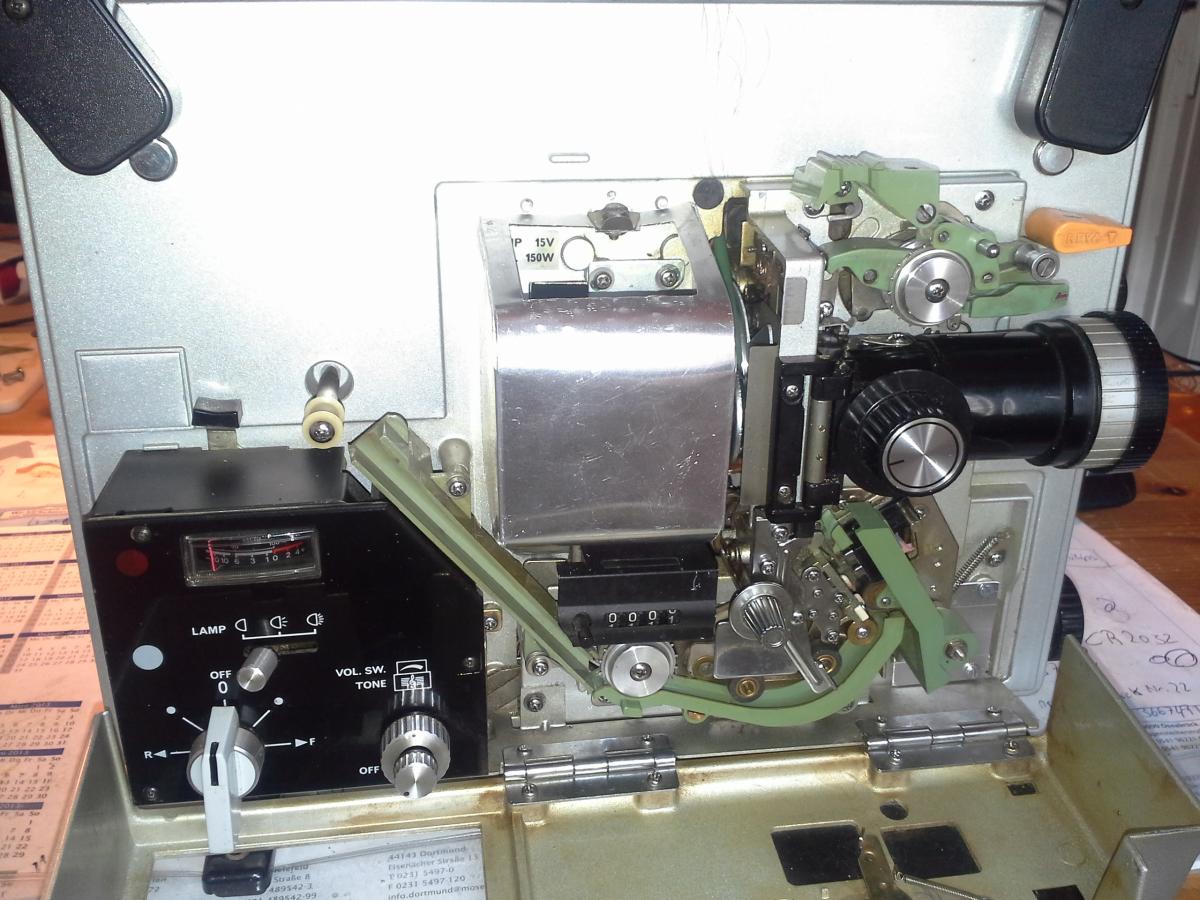

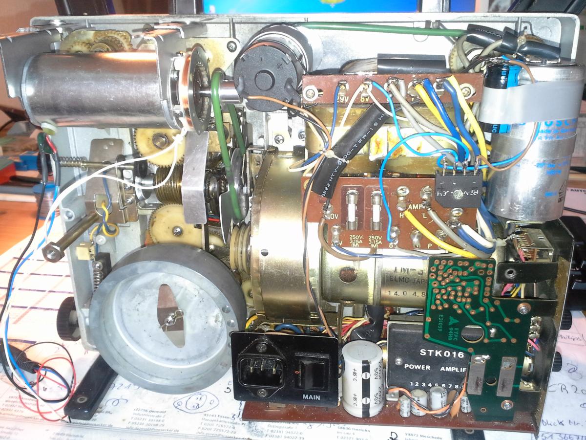

Ich habe einen ST 1200 auf Zweibandsteuerung umgebaut und mit einem
24V Gleichstrommotor das Laufwerk angetrieben. Zusätzlich ist noch ein Friktionsmotor hinzugekommen um das Regelfenster
der Elektronik nicht zu beeinflussen.
Der alte große Induktionsmotor des ST 1200 dient nun nur noch zum kühlen der 150W Lampe.
Ich habe ihn umgepolt, weil er im normalen Elmo bei Vorwärtsprojektion die falsche Blasrichtung hat.

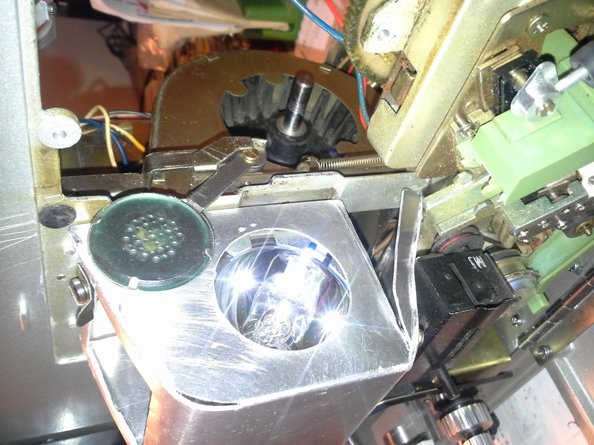

Das Lampenhaus habe ich neu aus Blech nachgebaut und unterhalb der Lampe ein Lüftungsblech (Öffnung) angebracht um etwas Luft
zur Filmbahn zu bekommen. In den Klappdeckel hab ich oben zusätzliche Lüftungsschlitze eingebracht (zwischen Lampenhaus und Blende).
Durch diese Maßnamen kann ich nun das zweigeteilte Wärmefilter im Lampenhaus weglassen.
Zusätzlich hat der Projektor noch eine 2 Flügelblende mit 40 Grad (2X) bekommen.
Das Schneider 1,1 11-30mm Objektiv bringt den Rest.
Damit ist er ca. 30-40% heller als ein normaler ST 1200. Damit konnte man locker
Open Air auf Nachbars Hauswand machen natürlich nur bei völliger Dunkelheit.
Hier ein paar Bilder. Die Bilder sind noch aus der Entwicklungsphase. Mitlerweile ist er fertig und läuft sehr schön.
Thomas
Bearbeitet von Thomas007 (Änderungen anzeigen)
Das kommt auf den Projektor an. Die meisten (Bauer ,Noris Revue usw.) saugen die Luft
aus dem Lampenhaus ab und blasen sie dann auf der Rückseite des Projektors wieder aus.
Dabei ist die Spiegelschicht der Lampe im Brennpunkt schnell blind.
Beim ST 1200 wird der Luftstrom über den Reflektor geblasen. Selbst nach 30 Stunden ist der Spiegel immer noch wie neu.
Die Lampe auf meinem Bild hat mindestens schon 20 Stunden runter.
Thomas
