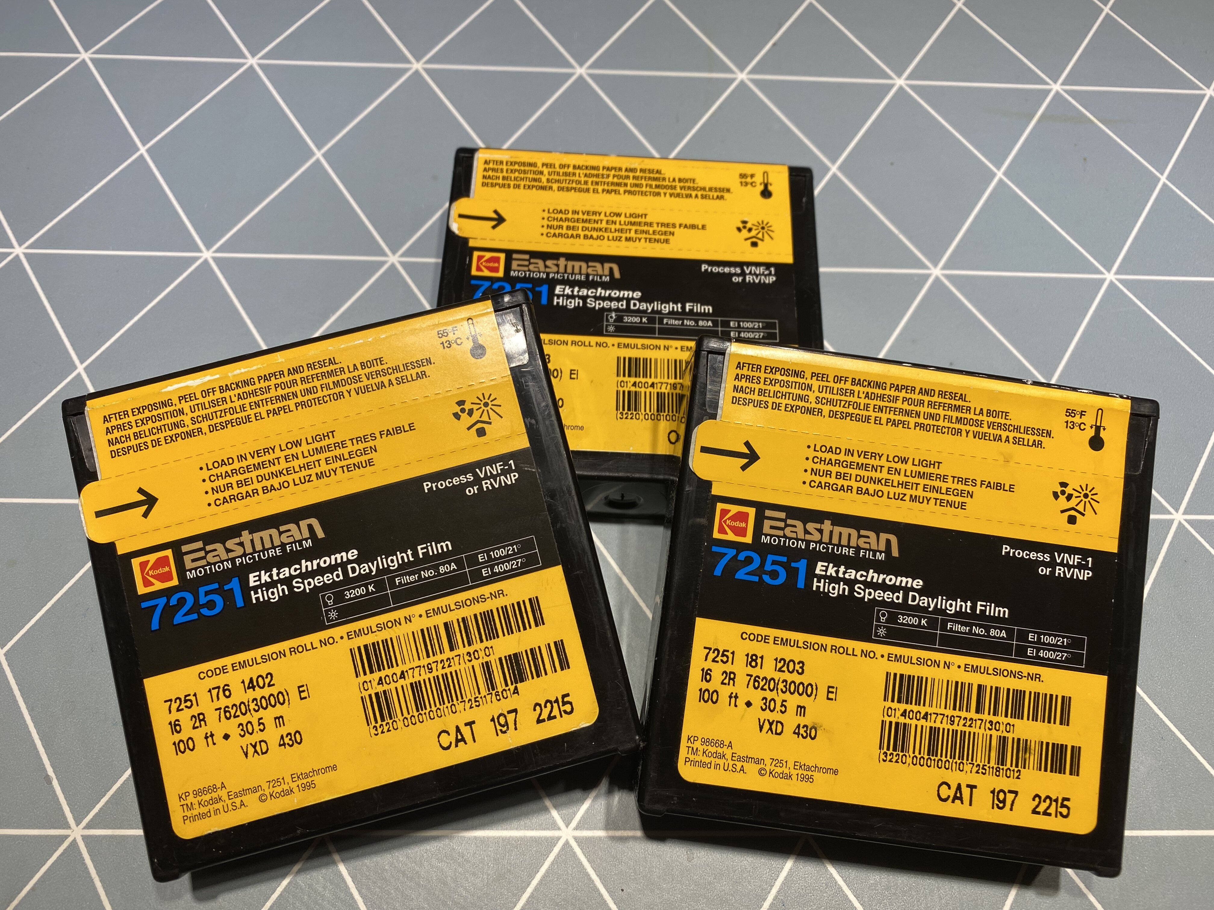

Ich habe 3 Rollen VNF 7251 16mm 2R ergattert. Bin mir nur nicht sicher ob ich D8 draus machen lasse oder in der 16mm Kamera verwende. Weiß jemand wie viel der RĂŒckversand von England zurĂŒck nach Deutschland kostet?
Zu den Versandkosten kommen seit dem Brexit noch die Einfuhrumsatzsteuer, ggF. Zoll sowie BearbeitungsgebĂŒhr der Post hinzu.
Und es dauert... Habe kĂŒrzlich 5 Wochen auf ein Ersatzteil aus UK gewartet (das umgehend verschickt worden war).
