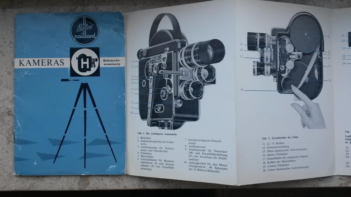

ich suche die Bedienungsanleitung für die Bolex H16, möglichst deutsch. Ich hätte die "Technische Anleitung" als pdf zu bieten (Explosionszeichnungen).
Meist ist ja alles rauszufinden, aber was sich mir aber noch nicht erschlossen hat: der Reflexsucher geht ja nicht durchs Aufnahmeobjektiv. Wie wird er verwendet?, und: welcher Drahtauslöser wird benötigt, um den Handgriff anzuschließen?, ist das ein spezieller, der unter den Auslöseknopf zu schieben ist?, das Gewinde ist ja auf der Seite des Handgriffs.
Aber auch sonst wäre eine BA natürlich sehr hilfreich.

Es ist übrigens eine H16 Reflex von 1955, wie ich anhand der Seriennummer herausfinden konnte. Jedenfalls in fast neuwertigem Zustand, mit Lederkoffer, 2 Satz Filter, Handgriff (mit fast unbenutzter Lederschlaufe) und Schneider-Objektiven 1:1.9/ 16; 1:1.5/ 25; 1:3.8/ 75. Das ganze für 165€- I'm so happy!
Hallo Knut,
es handelt sich dabei um einen Hebel mit dem ein akustisches Zeichen ein u. ausschalten werden kann. Er soll lt. der H8RX
Anleitung alle 21 cm Durchlauf ein kurzes Signal geben. 21 cm wären bei 18 B/Sec. alle 3 Sekunden ein kurzes Signal.
Auf Deinem Bild ist es eingeschaltet.
