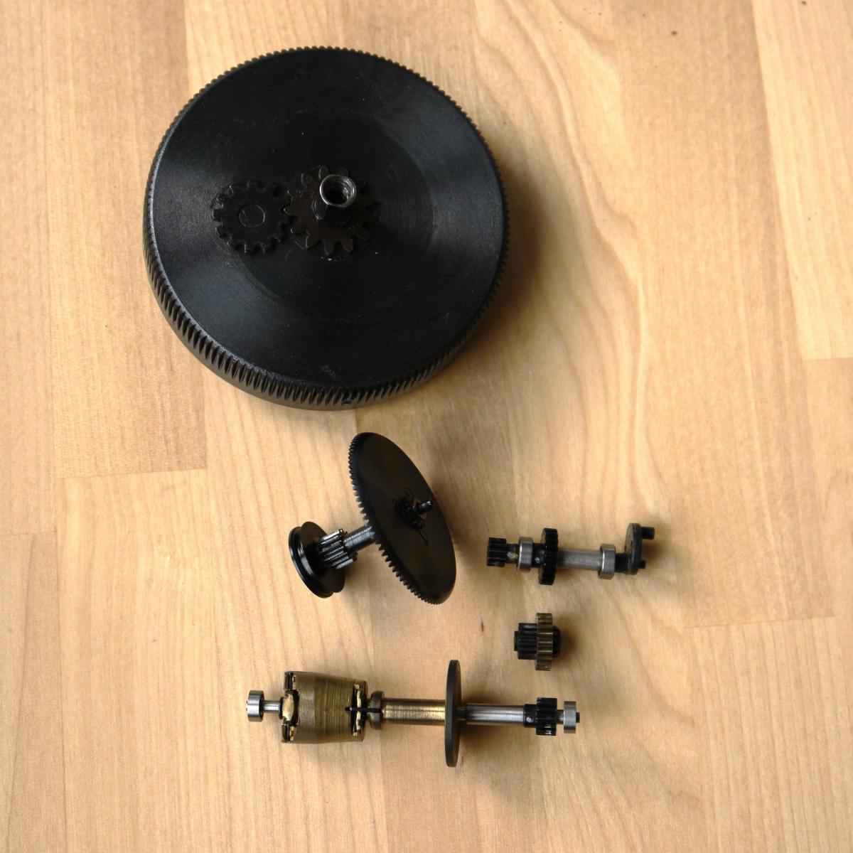

Federbüchse dicht, kaum Rost. Das Schaltwerk hält einen Bolzen in der Verschlußwelle an. Übersetzung zwischen ihr und Regler: 10 zu 3. Vier Kugellager, wer hätte das gedacht! Das ganze Getriebe ist trocken, an einem Kugellager hängt noch etwas altes Fett. Rost. Zweigewichte-Fliehkraftregler, kreisrunde Exzenterscheibe im Greiferrahmen. Das dünne Bildfensterblech ist ohne Möglichkeit zum Ausrichten mit drei Schrauben fixiert. Okular fest. Jemand hat schon geschraubt. Es ist klar Technikimport, ein Abglanz noch vom Chicagoer Rockwell-Labor, und entfernt klingt auch das Getriebe der Eumig C 16 an.

Etwas Technik als Nachtrag: Es gibt ein Kronenrad im Getriebe, 90 Zähne. Das Federhaus besitzt 143 Zähne (keine Primzahl).
Der Getriebezug ist 143|11-90|12-20|12-20|12 auf Reglerwelle.
