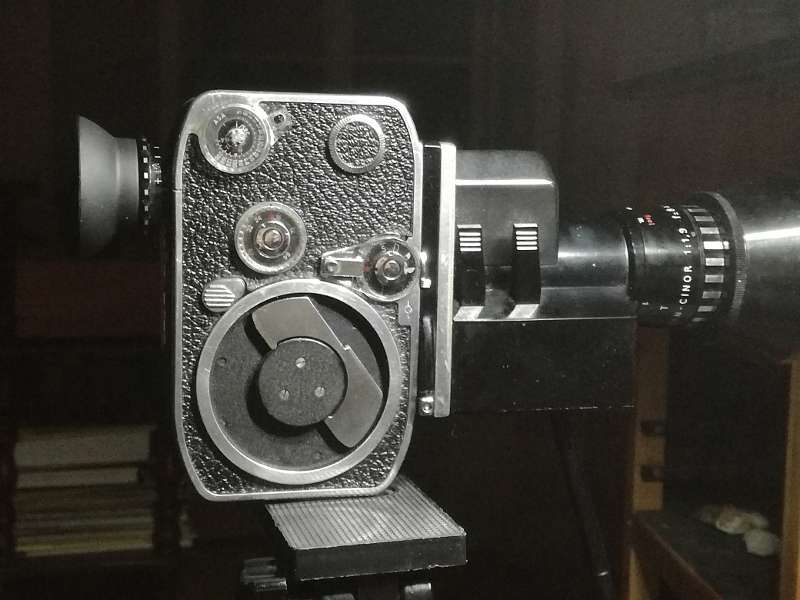

vor 18 Stunden schrieb Carena48:
Was die Werte vorne auf dem Messkopf bewirken, ist mir auch noch nicht klar. Da gibt es ja x1,  x0.8 und x0.6
Das habe ich jetzt endlich herausgefunden :-)  Ist für andere DIN / ASA Werte gedacht als die vorgegebenen ...
Mein Federwerk läuft recht stabil und gleichmässig bis zum Ende, allerdings nur ohne eingelegten Film getestet
Habe noch etwas herausgefunden was vorher nicht ging - die Sektorenblende läßt sich arretieren - das ging bei mir
vorher nicht, da der kleine Knopf fest saß, habe ich vorsichtig mit Kontaktspray wieder gängig gemacht, jetzt läßt er
sich bei ganz offen - bei halb offen - und bei ganz geschlossen arretieren, Knopf läßt sich hoch und runter schieben

vor 15 Stunden schrieb Olaf S8:
Wozu wird die Funktion benötigt?
Das funktioniert bei meiner Kamera einwandfrei. Mein Problem liegt jetzt nur mehr  im Federwerk und ich spiele doch schon mit dem Gedanken, die kleinere Platte abzuschrauben.. Vielleicht geht doch etwas mit einer Schmierung bzw. Ölung?  (Oder eher nicht ratsam und in die Vitrine stellen?)
Normalerweise läßt sich die Sektorenblende bei einem bestimmten Wert (meistens 50%) arretieren, um entweder bei sehr hellen Motiven wieder im Betriebsbereich zu sein (kostet 1 Blende) oder um schnell bewegte Motive mit weniger Bewegungsunschärfe filmen zu können. Meine Nizo Super8 regelt dann auch automatisch die Blende einen Wert auf, bei den kleinen Bolex N8-Kameras (keine Automatik) liest man den korrekten Blendenwert in eine zweiten Zeile mit Halbkreissymbol ab.

vor 10 Stunden schrieb Carena48:
Wozu wird die Funktion benötigt ?
Also bei mir ist das so, wenn der Sektorenhebel nicht auf volle Öffnung eingerastet ist,
verschiebt er sich durch das vibrieren der Kamera nach vorne in Richtung 1/2 geöffnet !
Und in der voll geschlossenen Position kann ich damit den Auslöser blockieren/sperren

Übrigens ist mir heute eine "Notoperation" gelungen:  Oberhalb der Andruckplatte befindet sich eine Abdeckung, die mit 2 Schrauben fixiert ist. Die habe ich abgenommen und die Zahnräder mit zwei Tropfen Öl behandelt und -oh Wunder-  das Federwerk rennt nun wie der Deibl und zwar mit und ohne Film durchgehend bis zur letzten Sekunde gleichmäßig. Quietscht auch nix mehr.
Alle überflüssigen Mini-Ölrestchen habe ich sofort gründlich beseitigt.
Ich weiß, daß das nur eine Notlösung ist, aber vielleicht hält das ja ein Weilchen an.
Jetzt noch als "Luxus-Aktion"  der Versuch mit der Druckluft,  R100 rein, den ich erst bestellen muss (ich nimm die 30 Meter Rolle) und abgeht die Post versuchsweise ;-)
Bis dahin kommt morgen die absolut perfekt funktionierende Nizo 561 macro mit 'nem Fomapan R100  in der Südsteirischen Weingegend  ( genannt "Steirische Toskana" ) zum Einsatz und vielleicht meine ebenso gut funktionierende Agfa Movexoom 4000 aus Frankreich zum Wahnsinnspreis von 3€ 56 Cent.  ;-)

Eine Frage: Wenn ich versuche, die Mattscheibe mit Druckluftspray sauber zu bekommen, wie soll ich da am besten vorgehen? Das Bildfenster ist ja normalerweise geschlossen.  Die Andruckplatte kann ich abnehmen. Das hab ich schon probiert. Ist nicht schwierig.
vor 4 Stunden schrieb Carena48:
Wenn die Feder abgelaufen ist und die Andruckplatte ab ist, bewege einmal die Kubel ein wenig und schau in das Bildfenster,
da bewegt sich etwas und wenn du ein wenig herumspielt, wirst du unterschiedliche Ansichten bekommen, wobei eine so ist,
das das Fenster ganz offen ist, braucht etwas Geduld, meistens ist es versperrt aber es gibt eine Position wo es offen ist ...
Ich fürchte, ich habe ein wenig zu viel des "Guten" getan.. Das Bild im Sucher schaut jetzt so aus als wenn man durch ein stark mit Wasserdampf beschlagenes Fenster sehen würde. Scharf stellen ist so gut wie unmöglich geworden. Geht nur mehr gefühlsmäßig und schätzungsweise.
Das Bild durch das kleine Frame-Fenster durch das Objektiv ist gestochen scharf, aber die Mattscheibe wird wohl generalüberhol-bedürftig sein. Einen anderen, wirksamen Spray zum Probieren wird es ja wohl bestimmt nicht geben und zerlegen lassen ist mir einfach zu teuer.
Jammerschade.
Ich habe zwar die Bolex Reflex P3 , aber grad die Beaulieu liegt mir recht am Herzen.
vor 9 Stunden schrieb Carena48:
als wenn man durch ein stark mit Wasserdampf beschlagenes Fenster sehen würde ...
Das kommt mir so vor als ob du Treibgas auf die Mattscheibe gesprüht hast !
"Dose während der Anwendung nicht schütteln und nicht mehr als 30 Grad neigen,
da sonst Flüssigkeit ausgestoßen wird" - Diese Erfahrung hatte ich einmal gemacht,
als ich das erste mal damit eine Optik von Staub befreien wollte => feine Tröpfchen !
