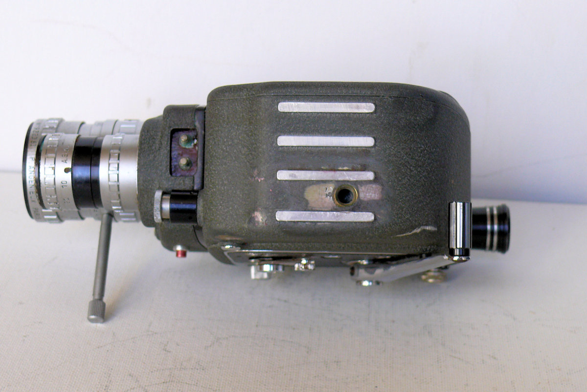

Hatte die Beaulieu MAR8 nicht einen eingebauten Akku für die Messung und Automatik?
Und die MAR 8 g lief IIRC mit einer Quecksilberbatterie...

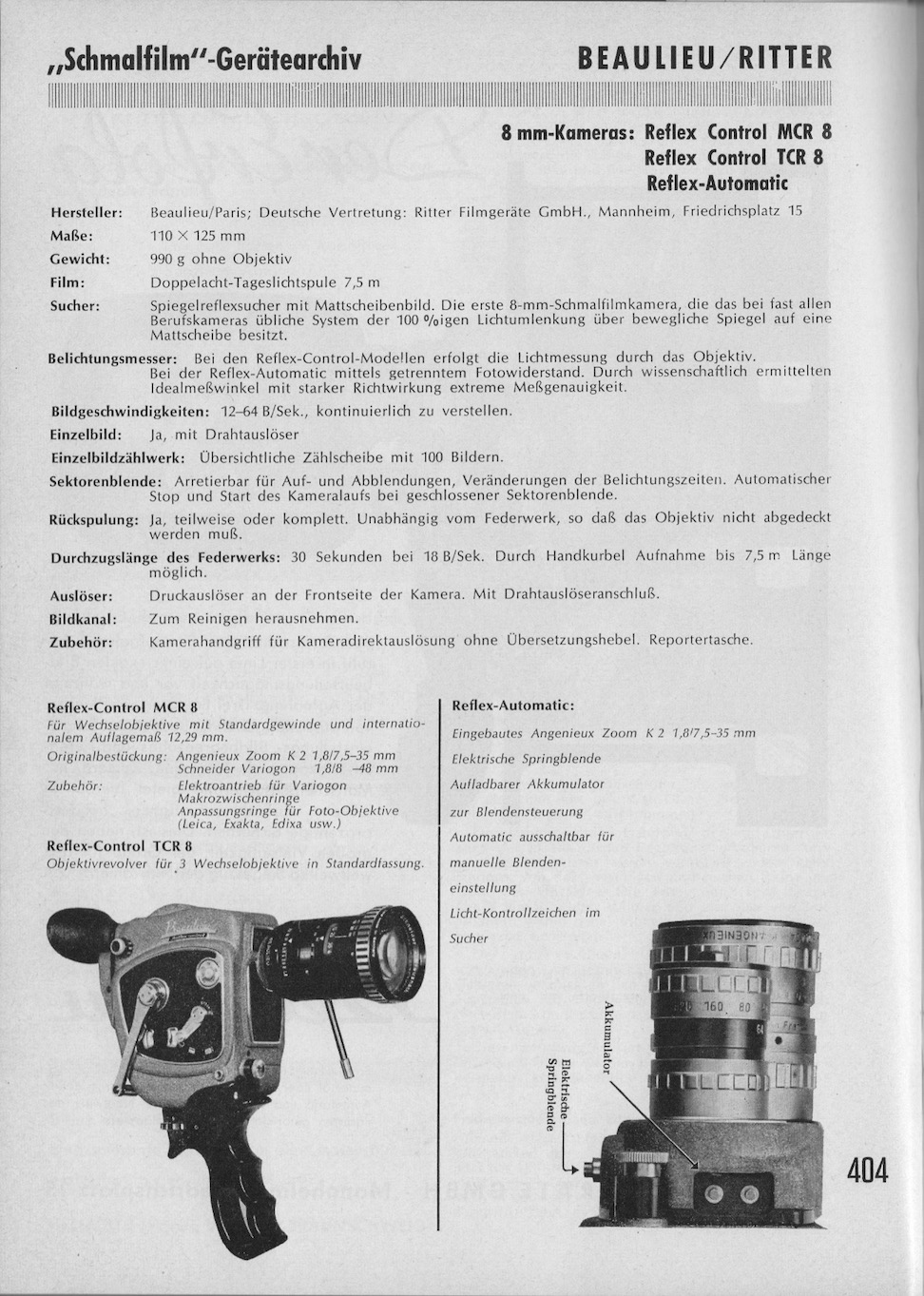

Ach, das habe ich übersehen, nachdem mir die Seite öffentlich zugänglich zu sein schien.
Es handelt sich um eine Art Datenblatt mit der Überschrift "Schmalfilm-Gerätearchiv       Beaulieu/Ritter"  und darunter steht :
8mm-Kameras:  Reflex Control MCR 8
                             Reflex Control TCR 8
                              Reflex Automatic
Um die dritte Kamera handelt es sich. Hier steht nur dabei: "Aufladbarer Akkumulator zur Blendensteuerung".
Das Photo mit dem Objektiv, das sich darunter befindet, sagt leider auch nichts aus.

Eben, es gab von der Beaulieu 8 Reflex-Automatic zwei Modelle, die MAR8 und die MAR8g, bei letzterer wird eine PX13 (Quecksilber) verwendet.
http://filmshooting.com/scripts/forum/viewtopic.php?f=1&t=22886
Da paßt dann (weil baugleich mit PX625) eine Weincell.
Die erste mit Akku mußte man früher zum Tausch an Beaulieu schicken.

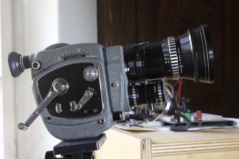

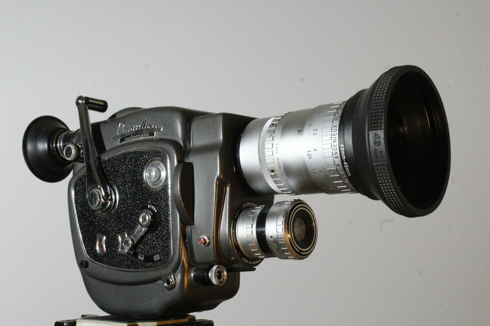

Also, ich habe das oben abgebildete Modell mit automatischer Belichtung und habe es mal ausprobiert ...
Es ist ewig her, das ich mit dieser Kamera beschäftigt habe, aber zum Glück waren noch Knopfzellen im Beli
Ich hatte es damals mit 4 x 1,4 Volt Zink Air Knopfzellen ausprobiert, das funktionierte, allerdings habe ich damit
nie einen Testfilm gemacht, allerdings mit einem externem Beli hatte ich einen Testfilm gemacht, der war ganz gut
Mir sind diese Kameras allerdings zu frimelig und empfindlich und mit Normal 8 kann ich mich nicht wirklich anfreunden,
daher dient mir diese Kamera eher als ein optisch schönes Schmuckstück - habe es gerade noch einmal mit neuen Zink Air
Knopfzellen getestet, es funktioniert, Zoom auf Tele stellen und gegen Licht durch die Optik schauen, dann mit einer Taschen
Lampe vor die Messzelle gehen und sehen wie sich die Lamellen der Blende im Objektiv bewegen, also öffnen und schließen.
Wenn, dann würde ich auch eher zu einem Modell, daß mit den Wechselbatterien (Zink-Luft) läuft raten.
Besser ist es natürlich, auch angesichts des Alters der Geräte, einen externen Beli zu verwenden. Die Funktionsfähigkeit des originalen Belis einer so alten Kamera ist auch bei CdS nicht wirklich sicher.

Wenn es die Kamera ist, die ich als Bild eingestellt habe, das ist deine genannte 382159108435
also mit der schwarzen Beli-Einheit unter dem Objektiv, dann sollte dieser Beli zu öffnen sein und
da kannst du dann 4 x Zink Air Knopfzellen einlegen, bei der ist kein fest verbauter Akku enthalten
vor 14 Minuten schrieb Olaf S8:
Die ich in wenigen Tagen bekommen werde, schaut haargenau gleich aus wie die auf Deinem Photo, nur die Gehäusefarbe ist türkis ;-)
(Nee, eher hellblau. Ist auf dem Photo nicht so genau zu sehen)

Auf der Unterseite der MAR8 finden sich 2 Ladekontakte für den internen Akku, die der MAR8G fehlen müßten.

Noch eine kurze Frage: Knopfzellen werden mit Plus nach aussen eingelegt, nehme ich an? Wie damals üblich.
Bei meiner Kamera war leider nichts im Batteriefach abzulesen ...
Ich habe Minus unten am Boden und Plus oben am Deckel eingelegt
Kannst du mal den link senden von der Kamera die du erstanden hast ?
Vorsicht bei der Entnahme von der Andruckplatte, da sind 2 sehr kleine Federn
integriert, die sich leicht mal lösen können, da sie nicht optimal befestigt sind !
Übrigens, nach deinem obigen Datenblatt von Ritter, habe ich mal mein Federwerk
ohne Film getestet, erreiche 30 Sekunden nur bei 16 B/s &  25 Sekunden bei 18 B/s
Ich würde aber niemals diese Zeiten voll ausschöpfen, eher mit 5 Sekunden Reserve

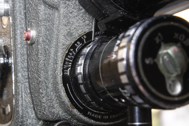

Heute kam die Kamera mit der Post.
Ich habe nun folgendes Problem und eine Frage:
Unter der Abdeckung des Mess-Rohres  befanden sich 4 Stk. PX625. Ich habe 4 Knopfzellen mit der korrekten Spannung eingesetzt. Die manuelle Blendeneinstellung funktioniert, aber sowie ich das Einstellrad auf "Automatic" stelle, wird das Mattscheibenbild ganz dunkel, gleich wie manuell auf Blende 22.
Ich kann nicht sehen, dass die Blende bei weniger Licht aufmacht, das Bild im Sucher bleibt gleich dunkel.
Kann ich davon ausgehen, dass die Automatik kaputt ist?
vor einer Stunde schrieb Carena48:
Kann ich davon ausgehen, dass die Automatik kaputt ist ?
Davon würde ich auch ausgehen...zumindest hängt irgendwas fest, weshalb die Blende nicht öffnet.
