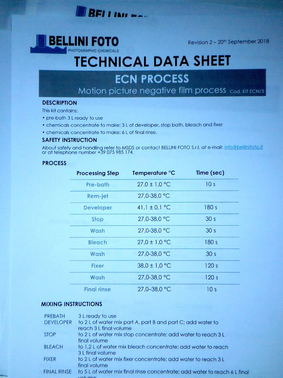

ich hatte gestern auf der Photokina ein sehr nettes Gespräch am Stand von Bellini-Foto. Das ist ein Hersteller von Fotochemie aus Italien. Sie bieten tatsächlich ein ECN-Entwicklungskit für 3 Liter an. Also eine Chemie-Menge, die für Selbstverarbeiter wirklich praxistauglich ist. Leider machen sie den Vertrieb nicht selber. Man soll sich statt dessen bei Ars-Imago geziehlt nachfragen, am besten wohl bei der italienische Tochter. Es sind dann wohl auch Bellini-Produkte, die nicht im Ars-Imago-Shop gelistet sind, lieferbar. Preislich konnten sie mir leider nichts sagen, da sie die Preisliste im Schrank auf die Schnelle nicht gefunden haben.
Das ist gar nichts so Neues, wie ihr denkt, ich hab schon vor über einem Jahr bei Bellini das ECN-2 Kit bestellt und jetzt vor ein paar Woche gerade wieder.
Man muss halt einiges an Geduld mit den Herrschaften haben. Teilweise haben sie sich tagelang nicht mehr bei mir gemeldet, dann waren für zwei Wochen alle weg, ohne Vorankündigung.
Aber es klappt, wenn man es wirklich will und sich einfach darum kümmert, ich hab einfach nicht aufgegeben.
Man kann also direkt bei Bellini bestellen und wird belohnt mit einem deutlich günstigeren Preis als z.B. von ntphotoworks, die das Kit ja auch anbieten.
Früher mal war das die einzige Quelle, aus UK.
Vorsicht sei mit dem Prebath geboten, das entfernt scheinbar den ganzen Remjet, aber es sieht nur so aus.
Wenn man sich darauf verlässt und nicht mechanisch nachhilft, dann bleiben kleinste Stückchen drauf, die erst später dann auffallen.
Ich werde in Zukunft wohl lieber wieder Waschsoda nehmen und rein mechanisch entfernen, damit hatte ich niemals Probleme.
Insider haben mir gesagt, dass es bald dann ein 1 Liter Kit für Entwickler geben wird, die keine 3 Liter am Stück brauchen, noch ist nicht klar, wo überall es zu kaufen sein wird.
