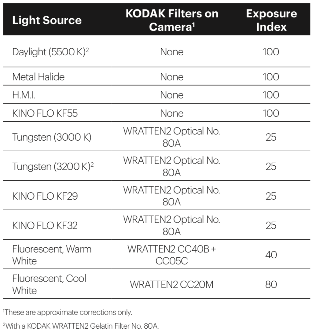

Hat jemand von Euch Erfahrungen mit der Verwendung von 100D indoor?
Ich möchte für ein Projekt einige Beautyshots von analogem
Equipmemt filmen. Dabei verwende ich sehr farbintensive und hell ausgeleuchtete Hintergründe wie gelb, lila, orange und rot.
Die Resultate sollen sehr stark gesättigt sein (an Technicolor erinnernd).
Ist 100D die Beste Wahl für mein Vorhaben?
Ich drehe mit der Beaulieu 4008ZM4 und der Nikon R10.

nach meiner Erfahrung wird das so nicht funktionieren, bzw. Du wirst über das Ergebnis enttäuscht sein. Zuallererst: 100D ist auf Tageslicht abgestimmt. Du musst sämtliches Licht auf Tageslichtcharakter bringen. Das heißt, alle weißen Halogenlampen brauchen Full CTB Filterfolien. Besser wären Tageslichtlampen, wie HMI, vielleicht auch LED-Lampen auf Tageslicht geschaltet. Den Technicolor-Look hat man in der analogen Filmproduktion (ein Beispiel die "Austin Powers"-Filme) durch Anhebung der Farbsättigung im Digital Intermediate Prozess erzeugt. Der alte 100D hatte aber durchaus sehr gesättigte Farben. Mag sein, das Dir die Farbcharakteristik des neuen 100D gefällt und Deinen Wünschen entspricht. Um den gesättigten Farbeindruck nicht zu zerstören darfst Du auf keinen Fall überbelichten. Dann hätte ich noch ein paar Beleuchtungstipps. Da ich aber nicht weiß, ob bzw. was an Equipment bei Dir vorhanden oder beschaffbar ist, belasse ich es beim Allgemeinen.

Die Beaulieu hat eine sehr knappe Belichtungszeit, braucht also eine möglichst "schnelle" Optik (1.4, 1.2) und viel Licht. Die Nikon ist  dank längerer Belichtungszeiten etwas  lichtstärker, zweigt aber Licht für´s Prisma ab, so daß aus der 1.4 des Objektivs eher eine T1.8 oder gar  T 2.0 wird.  Ich empfehle, ein paar kräftige Tageslichtlampen (HMI)  zu mieten oder Halogen Kunstlicht (Stufenlinser, Jane-Beams oä)  mit blauer Tageslichtfolie (CTB) zu filtern.
Ohne ein Mindestmaß an Lichtequipment kann man 100D indoor vergessen, aber gerade Kunstlicht-Halogen-Lampen bekommt man beim Lichtverleih nachgeschmissen. Und eine Grundausrüstung (3 Lampen, Dimmer, Stative) mit Jane-oder Arri Nachbauten kostet auf ebay  neu zwischen 200 und 300€.
Farbig folierte Tungsten-Lampen  entsprechen am ehesten der Beleuchtungstechnik, die man zur Zeit von Technicolor in den Studios benutzt hat. Mein Tip ist, das Kunstlicht nicht in voller CTB-Stärke zu konvertieren, sonder nur mit der halben, dann bleibt ein leichter Warmstich und sehr starkes Rot. Ich will im Laufe des Jahres auch was indoor drehen mit dem 100D und bin gespannt, wie das in der Projektion aussieht.

Ich glaube kaum. Du brauchst zusätzlich mindesten sowas hier, damit geht dann schon einiges : https://www.ebay.de/itm/DIMMER-3X-TUNGSTEN-800W-REDHEAD-RED-HEAD-VIDEO-STUDIO-CONTINUOUS-LIGHT-FOCUS-EAR/282814000448?epid=1061547376&hash=item41d9072d40:g:93QAAOSw4A5Y0-ok
