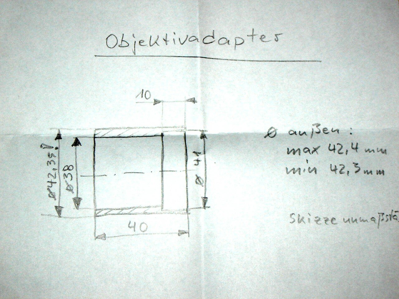

die alten Schneider und ISCO Cine Xenon, Cinelux und Ultra Star (HD) Objektive kann man bekanntlich auseinanderschrauben. Sie bestehen aus einem optischen Element und mehreren verschraubten Distanzhülsen. Um das optische Element in 16mm-Projektoren der BAUER P-Serie einsetzen zu können braucht man einen Adapter von 38mm auf 42,5mm. Hat zufällig jemand von Euch so etwas schon mal gemacht? Ich habe mir eine Zeichnung angefertigt. Allerdings habe ich keine Drehmaschine mehr zur Verfügung. Wer könnte mir so einen Adapter anfertigen? Branchenbuch weiß ich selber. Aber vielleicht kann mir ja ein Mitforent helfen? Oder hätte noch jemand Interesse an so einer Distanzhülse?

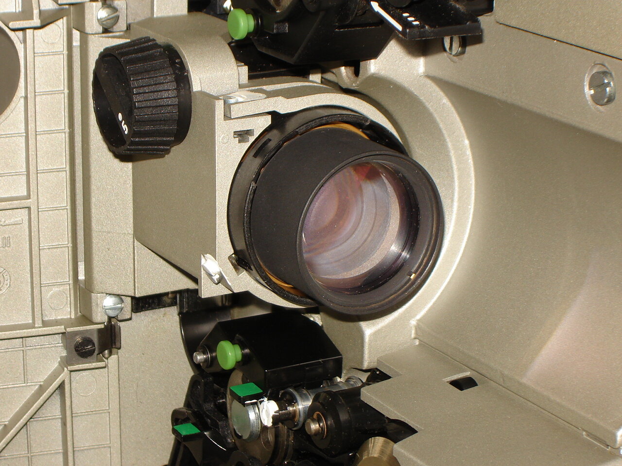

Nun ja, zumindest bei den Bauer 16mm Geräten besteht der Objektivhalter ja komplett auf Kunststoff. Wohl kein Thermoplastik, aber wirklich warm wird es da nicht.

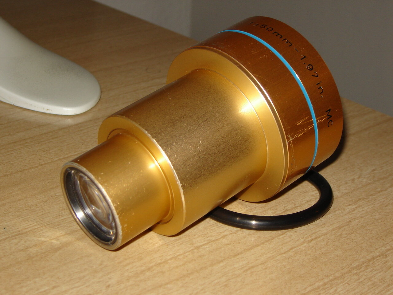

Hier als Beispiel ein ISCO Ultra Star HD mit f=50mm. Es hat, obwohl es nicht draufsteht, eine Blende 2 oder 2,1. Damit ist das Objektiv höher abgeblendet als die üblichen 16mm-Projektionsobjektive. Das Bild wird damit randscharf. In der Regel muss man höchstens noch einmal nachjustieren, wenn der Projektor warm ist. Das ist das schöne an der höheren Schärfentiefe dieser Objektive. Auch die optische Qualität ist deutlich besser. Die waren ja auch deutlich teurer als ein BAUER Vario 16, etc.

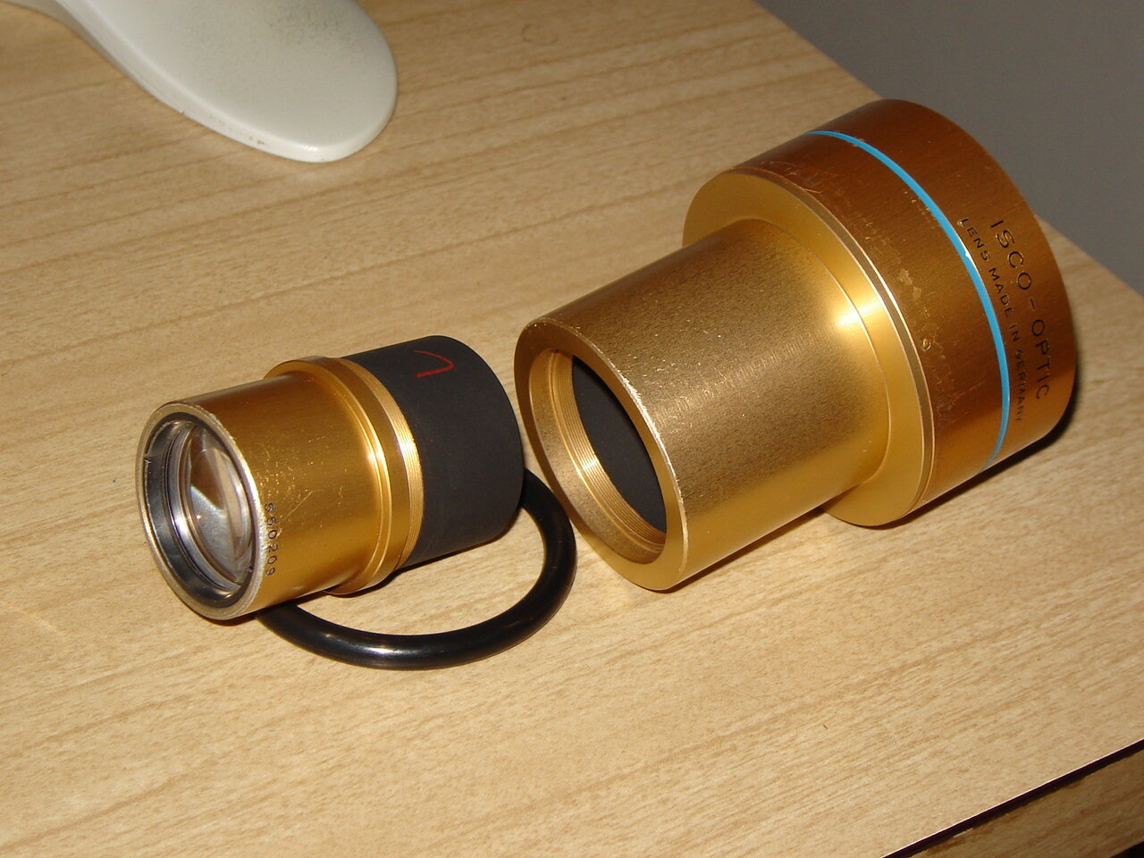

Hier habe ich das optische Element (links im Bild) herausgeschraubt. Damit mir das ganze nicht vom Tisch kullert habe ich einen Nullring untergelegt. Der rechte Teil ist im Prinzip nur eine Distanzhülse auf 70mm. Das linke Teil hat einen Durchmesser von 38mm. Der Bund in der Mitte hat 41mm.
Soweit muss das Objektiv in die Aufnahme des 16mm-Projektors eingeschoben werden, damit das Bild scharf wird. Das Schneider-Kreuznach Xenon f=35mm muss nicht ganz soweit hinein. Die erwähnte "back focus distance" ist bei allen Objektiven unterschiedlich. Andere Brennweiten habe ich noch nicht ausprobiert. Wichtig ist jedenfalls, daß das Rückelement einen Durchmesser von 38 mm hat. Die "langen" Brennweiten (ca. ab 60mm) haben nur einen kurzen Stummel hinten.
Hier nun meine Skizze vom Adapterring. Wer mag kann ihn gerne nachfertigen.
