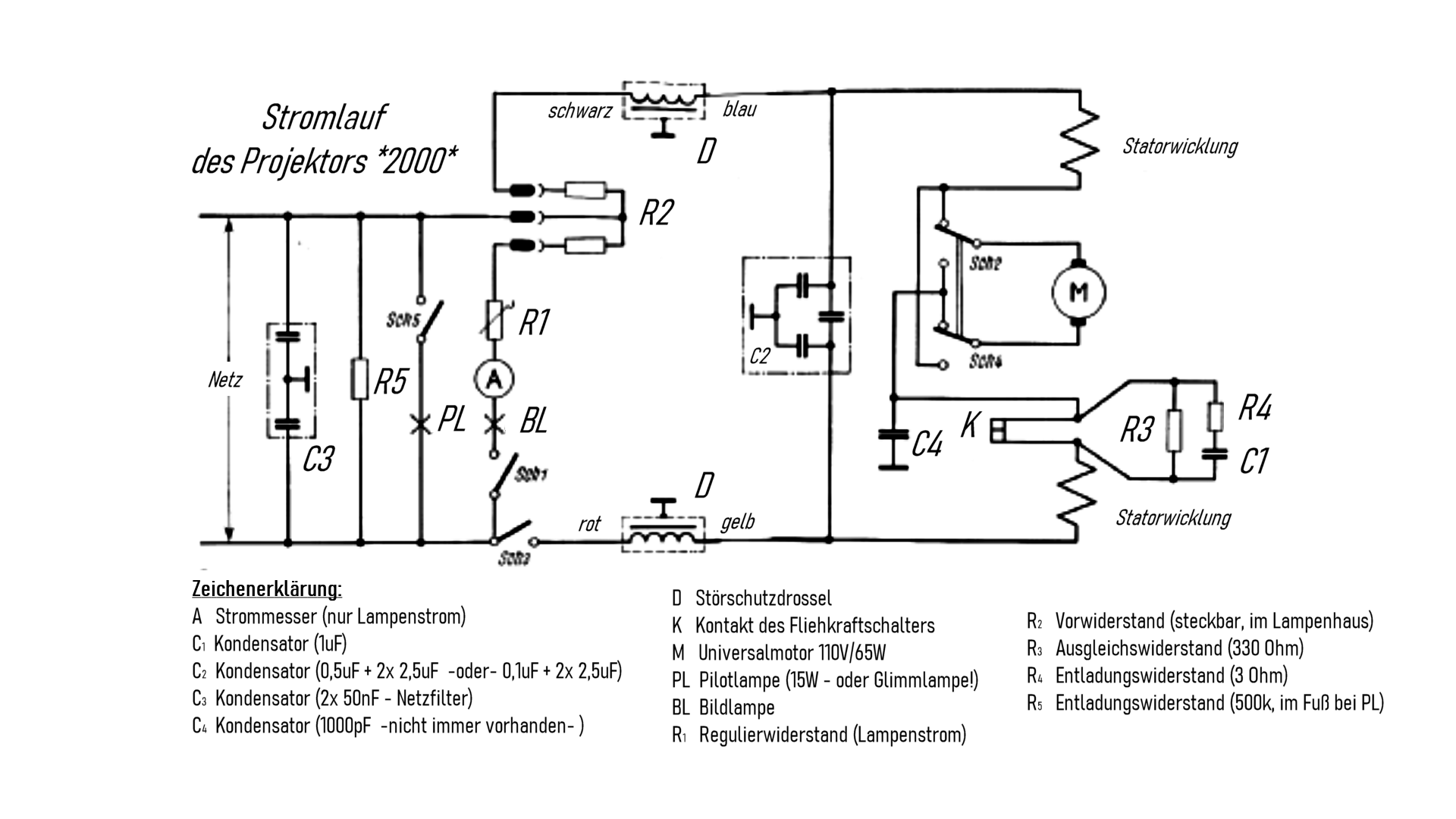

Nun ist es passiert, auch ich habe einen Siemens 2000 auf den Tisch bekommen. Ein lieber Filmfreund aus Kiel hat ihn mir hingestellt. Er läuft nur noch ungeregelt, weil der Kondensator parallel zum Kontakt des Fliehkraftreglers einen Kurzschluss hat. Der Netzfilter vor der Motordrossel ist auch geplatzt und hat seine Vergussmasse in den Projektor gerotzt. Allerdings ohne einen Kurzschluss zu erzeugen. Übrigens ist der Motorschaltplan, den man unter filmtec.franken findet, meiner Meinung nach nicht korrekt. Stattdessen findet man unter Radiomuseum.org einen nachvollziehbaren Schaltplan. Falls Interesse besteht, lade ich den hier hoch.

Motor- und Lichtschaltplan Siemens 2000
Bitte beachten: Alle eingezeichneten Masseverbindungen gehen zum Motorchassis! Keine Schutzerdung! Motorschassis isoliert zu Gehäuse und spannungsführend!

Als riemen kannst du dir 6mm pu rundriemen in gtün und rauh entweder fertig verschweißt oder als Meterware zur eigenanfertigung besorgen. Funktioniert gut. Mehrfach getestet.
Gibt's in der bucht.
Kondensatoren durch handelsübliche folienkondensatoren tauschen.
Vom Motor gab's 2 , evtl 3? Modelle mit gleichem Motor, aber unterschiedlicher beschsltung. Daher die schaltungsunterschiede.
vor 3 Stunden schrieb Gizmo:
Das heißt, bei einem Kurzschluss gegen  Gehäuse wird keine FI-Sicherung ausgelöst?
Guten Morgen Martin,
Bitte lese Dir meinen Text noch einmal aufmerksam durch. Anschließend beantworte Dir folgende Fragen selbst:
1. Das Motorchassis hat gegenüber dem Projektorgehäuse eine besondere Eigenschaft, finde heraus, welche das ist und wie sich das auf die Verbindung zum Schutzleiter auswirkt?
2. Beachte das Verhalten von Kondensatoren im Wechselstromkreis. Wohin würden Fehlerströme abgeleitet werden? Welche Sicherungen sind in diesem Strompfad gemäß den geltenden elektrischen Regeln eingebaut?
Genau so ist es.
Sonst dürfte der Netzstecker auch keine Erdung haben und die Kiste wäre lebensgefährlich.
Hallo Rainer,
zu den Fragen unter 1. :
Zwischen Motorchassis und Projektorgehäuse befindet sich m. W. ein Isolator.  Unter fehlender Schutzerdung verstehe ich fehlender Schutzleiter.
Zu den Fragen unter 2.:
Weiß ich leider nicht, aber ich hoffe, Du beantwortest diese Fragen hier. Für mich als visuell denkender Mensch ist Elektrik eine verborgene Kraft, die für mich schwer vorstellbar ist.
