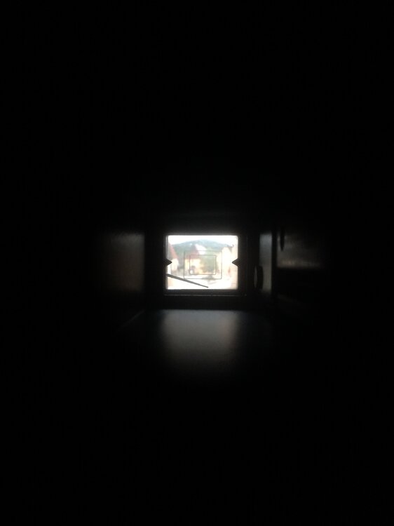

Hier mal ein Blick in den kleinen Sucher der Bolex B8L (entspricht auch der D8L )
erst mal bei Einstellung für´s Normalobjektiv, also 12,5mm.
Wer mit Tele filmt, hat mehrere Möglichkeiten, den Sucher zu benutzen. Entweder verwendet er eine der oben zu sehenden Markierungen (25mm und 36mm. Worauf hier auch die Handykamera scharf gestellt hat).
Oder er verstellt den Sucher mit dem Drehrädchen an der rechten Kameraseite, oben. Hier kann man die den Sucher auf die Brennweiten 25mm und 36mm einstellen. Das sieht dann so aus:
(leider hat die Handykamera wieder auf die Markierungen scharf gestellt, die in wirklichkeit gar nicht mehr zu sehen sind, weil völlig unscharf, wenn der Sucher auf Tele steht.)
In der Stellung wird das Sucherbild noch kleiner als in der 12,5mm-Stellung. Allerdings ist es größer als wenn man die Markierungen im 12,5er-Sucher verwendet.
Für den Weitwinkeldurchblick (5,5) braucht man eine Vorsatzlinse, die sich vor den Sucher schwenken (und auch austauschen) läßt. Dazu muß der Sucher in 12,5er-Stellung stehen.
Sieht dann so aus:
(Leider auch wieder mit Fokus auf den Markierungen, statt auf dem Motiv.)
