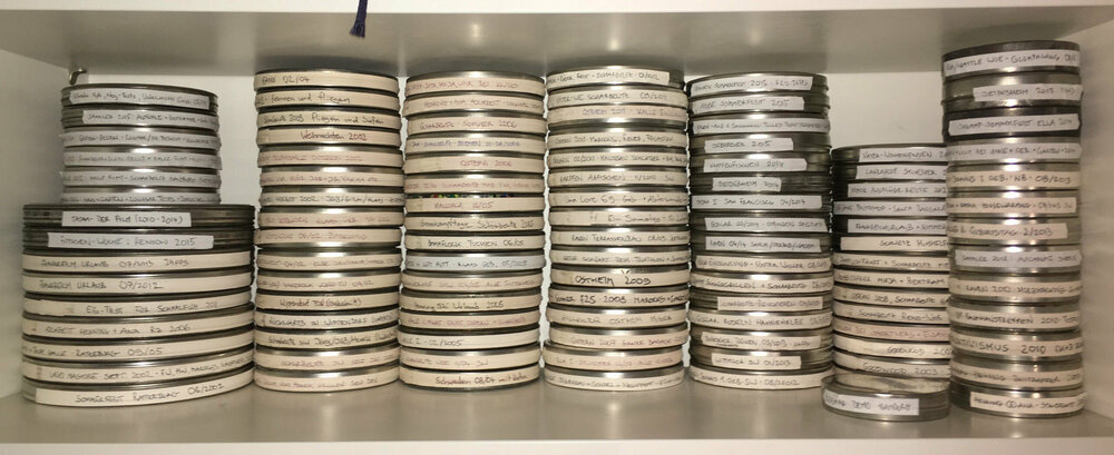

"Carena" zeigte heute dieses Bild seiner Filmspulen-Sammlung
Ist das nicht irgendwie "anstrengend" immer nur 3 Minuten Filmchen anzuschauen??? Wahrscheinlich musst du zwischendurch immer das Licht anmachen und die kurzen Filme zurückspulen.
Ich lagere alle meine Filme in Weißblechdosen. Dort gibt es auch 1 oder 2 Filmspulen 60m-Größe mit nur 15m drauf. Die meisten sind aber 60m, 90m, 120m Spulen mittel bis gut gefüllt, bis hin zu 240m Spulen.
Im Kodachrome Zeiten hat man ja eher mal einen längeren (Urlaubs) Film gemacht als heute. Aber bei manchen Spulen sind einzelne 15m Rollen zu Themen zusammengeschnitten, mit einem Gesamttitel und Zwischentiteln. Das Vorführen ist für mich auf jeden Fall entspannt. Bei manchen Spulen kommt hin und wieder noch was dazu (Sammelspulen).
Das soll keine Kritik sein. Aber ich hätte die auch nicht so schön aufgeräumt wie du, sondern eher durcheinander in einer verschließbaren (staubgeschützten Kiste). Außerdem habe ich noch einen Filmkonservierer in jeder Dose und die Dose mit einem Klebeband verschlossen. Am Anfang meiner Filmerei hatte ich meine Filme in Plastikkassetten im Bücherregal, bis ich einen Artikel in der Zeitschrift Schmalfilm über Filmschrumpfung gelesen habe. Da gibt es nämlich das Problem, das genügend geschrumpfter Film nicht mehr ordentlich durch den Projektor will, weil die Perforationsabstände zu gering werden.
