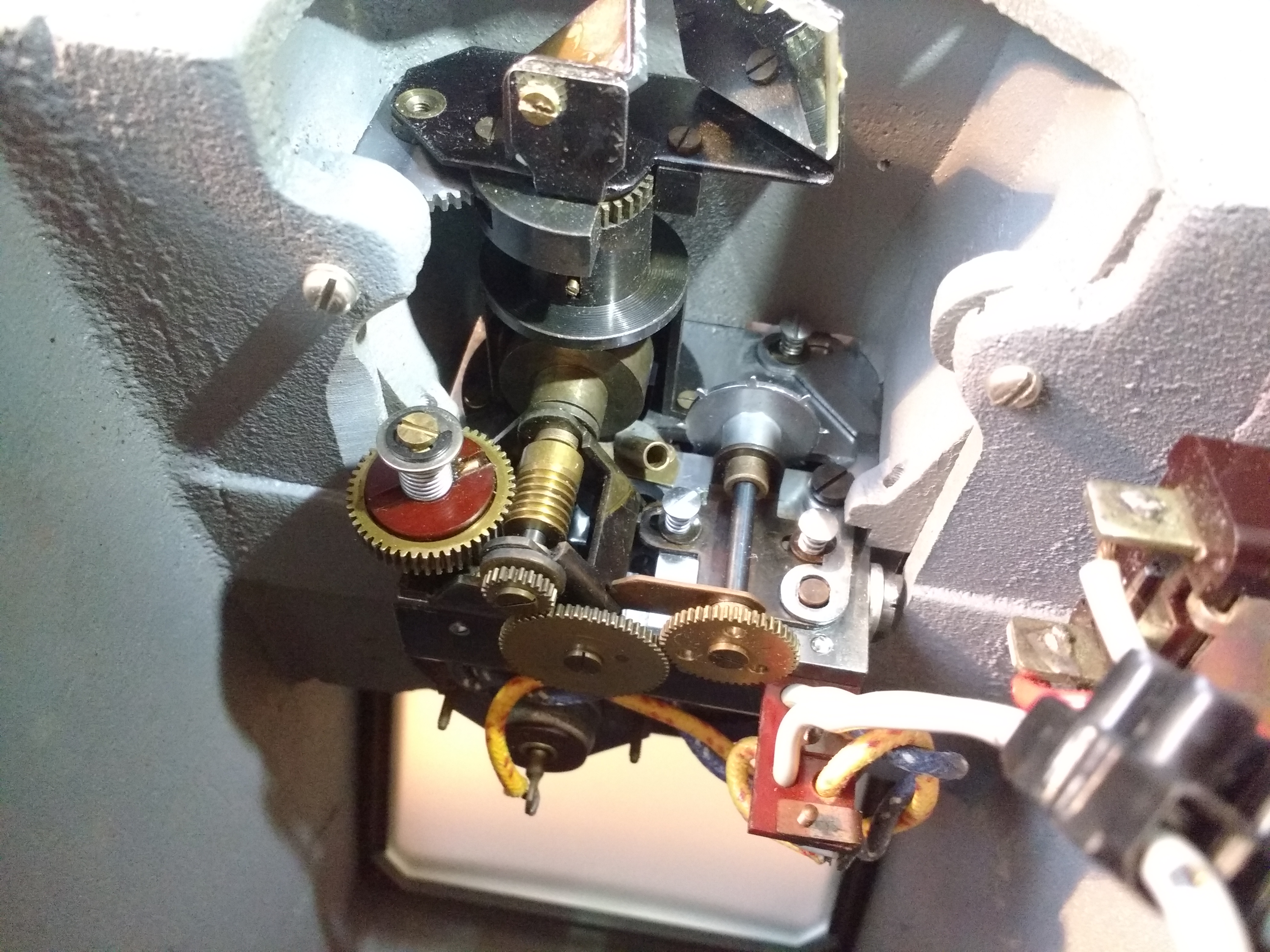

Wie ich mir gerade die Mechanik erklärte stieß ich auf zwei Unbekannte:
1. das Messing'röhrchen' neben dem Prisma, rechts oberhalb der Schnecke. Es zeigt genau aufs Bildfenster, ist zu diesem aber nicht geöffnet und hat kein Gewinde innen oder außen.
2. das Rad, das vom Schneckengetriebe angetrieben wird. Ich vermute, dass es nur eine Friktion gibt...
Mag jemand miträtseln? 😉
Am 25.10.2020 um 17:17 schrieb Rolando:
das Fokusrad funktioniert in die eine Richtung tadellos, in die andere zieht die Schärfe so verzögert hinterher. Die Lösung (ich habs mir noch nicht im Gerät genau angeschaut) scheint mir recht offensichtlich, irgendein bewegliches Teil gehört geölt oder eine Feder ist zu schwach. Hat mich erstmal nicht gejuckt.
Ich lass euch mal live teilhaben an meiner Entdeckungstour durch die Minette. Also, das erste Problem hat sich schon geklärt, ohne dass ich es lösen werde/kann/will. Das nachziehen der Schärfe rührt daher, dass sich das Fokusrad (also das, dass direkt die Linse im Gewinde steigen und sinken lässt, im Bild unterhalb des linken Spiegels am oberen Bildrand, vom Spiegel verdeckt die Optiköffnung) beim fokussieren etwas hocharbeitet weil es Spiel hat, dann mit der Schwerkraft wieder absinkt. Ich sehe keine Möglichkeit, das Spiel einzustellen, vermutlich ist das auch nicht vorgesehen, sondern es fehlt eine Feder, die vl an dem kleinen Stift oberhalb des Prismas saß. Wurscht, es stört nicht arg. Wichtihge Erkenntnis: dieses 'Absinken' der Schärfe hat nichts mit der unsteten Schärfe beim Durchspulen zu tun, so meine Interpretation.
So, ich beschließe die Sache nun vorerst. Ergebnis:
-die Schärfeschwankung kam vom Material, es ist FWU-Lehrmaterial, aber die ganz alten, die ich gebleicht habe, also zu Klarfilm, und dann bemalt. Das Material ist der Mitte hin gewölbt, und auch in alle anderen Richtungen. In der Projektion schauts aber gut aus und alles andere Material ist im Betrachter top!
-habe alle optischen Elemente gereinigt, Bild ist viel sauberer, klarer und heller
-ich habe auch hier eine dieser Autobirnen verbaut, die ich schon woanders erwähnt habe. Nun ist das Bild deutlich heller und gut ausgeleuchtet (und das, obwohl die Wendel ganz offensichtlich nicht in der richtigen Lage ist, nämlich so 45° zur Bildebene). Also, ich kann die Dinger nur nochmals empfehlen.
Mich juckt noch bissl, dass es keine Stellung gibt, wo das ganze Bild perfekt ausgeleuchtet ist. Das Prisma dreht sich, die Ausleuchtung 'wächst' von der Mitte her, fast ist alles ausgeleuchtet, da kommt auch schon wieder der Vorhang... an der Lampe liegts glaube ich nicht (mit Hilfe des Bildstrichreglers und so ein bischen hin und her erreiche ich eine Stellung, wo alles perfekt ausleuchtet ist, nur ist dann der Bildstrich ziemlich mittig), eher an der Konfiguration des Prismas bzw. die 'Synchronität' zum Perforad.
Falls es dazu oder zur Nutzen des Schneckengetriebes noch Ideen gibt, gerne!!!
