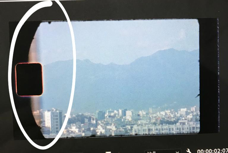

Hallo zusammen,
ein junger Kollege, der gerade seine ersten Filme auf Super-8 dreht, fragte mich, was es mit dem nach links offenen Bildfenster der Kamera auf sich habe. Daß Schmalfilmkameras weit in den Perforationsbereich hinein belichten, ist ja nichts Neues oder Besonderes, aber ich frage mich, ob es bei der 4008 besondere konstruktive Gründe haben könnte. Da ich selbst nie mit Beaulieu gefilmt habe, würde ich mich freuen, wenn jemand von den Erfahrenen die Frage beantworten könnte.
Aus der Anfangszeit des 16-mm-Films sind Öffnungen am und ums Bildfenster herum bekannt, die eine Zuordnung von Film und Kamera ermöglichen. Doppel-8-Kameras haben das auch. Was es bei Super-8 mit erweitertem Fenster auf sich hat, weiß ich nicht. Es scheint hier mit dem Perforationsloch zusammenzuhängen, das genau zur Hälfte überdeckt ist.
