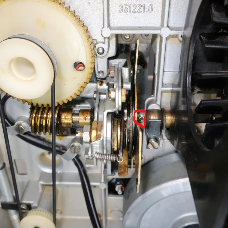

Der Fehler tritt jetzt immer auf. Inzwischen habe ich festgestellt, dass die Schrauben der Flügelblende lose sind. Deshalb hat sich die Blende wohl verstellt. Videos und Fotos habe ich gemacht, ich weis nur nicht wie man diese hier hochladen kann.

Hallo Ernst, ich deinen Beitrag jetzt auch gefunden. Irgendwas an der Einstellung ? muss es sein. Die Flügelblende dreht sich, aber die Schrauben sind nicht fest angesogen. Der Filmtransport funktioniert ohne Probleme. Die Zahnräder die den Film transportieren sind aus Metall.

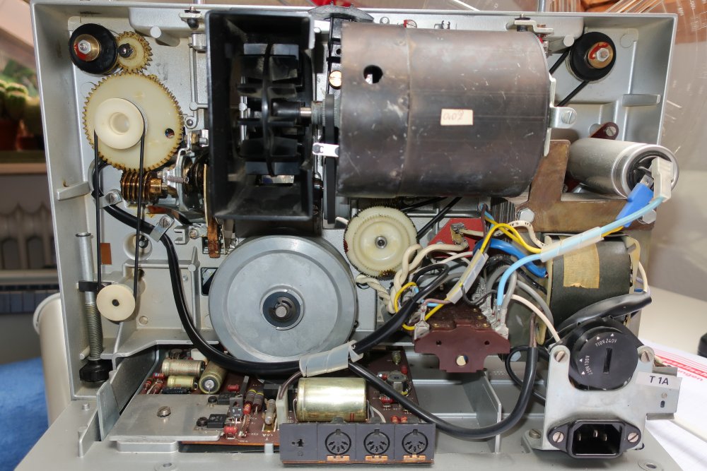

Dachte ich auch, aber selbst nach stundenlangen Einstellversuchen noch kein Erfolgserlebnis. Siehe auch Fotos in der Galerie oder unter "M". Die Frage stellt sich mir, ob sich hinter der Flügelscheibe noch etwas rauf und runter bewegen muss, das das Fenster abdeckt. Auch alle Kunststoffzahnräder werde ich nochmal auf Beschädigung überprüfen,  Gruß Manfred
Ja, auf der Flügelblende sitzt die Kurvenscheibe (Nocke) für den Greifer. Wenn diese axial in Richtung Motorriemenscheibe verschoben ist, dann läuft der Greifer dysfunktional.
Danke für die Info,
für mich wichtig ist noch, wie die Position der Flügelblende zum "Fenster" sein muss, da die angezeichneten Schrauben lose waren.
Oder ist die Position nicht relevant ?
Ist zum einstellen, wegen des Bilddurchlaufs (keine Darstellung von Einzelbildern), die Schraube links, die mit 3 Muttern gesichert, ist gemeint ?
Das mit dem Rundriemen auf den Zahnrädern für das Zählwerk hat mich auch verwundert.
Viele Grüße Manfred
Das Zusammenwirken von Greifer und Umlaufblende ist hier nicht das Problem, da Kurvenscheibe und Blende fest und formschlüssig miteinander verbunden sind. Blende und Kurvenscheibe können sich also nicht radial zueinander verstellen.
Übrigens meinte ich nicht Motorriemenscheibe, sondern Riemenscheibe auf der Hauptwelle.
