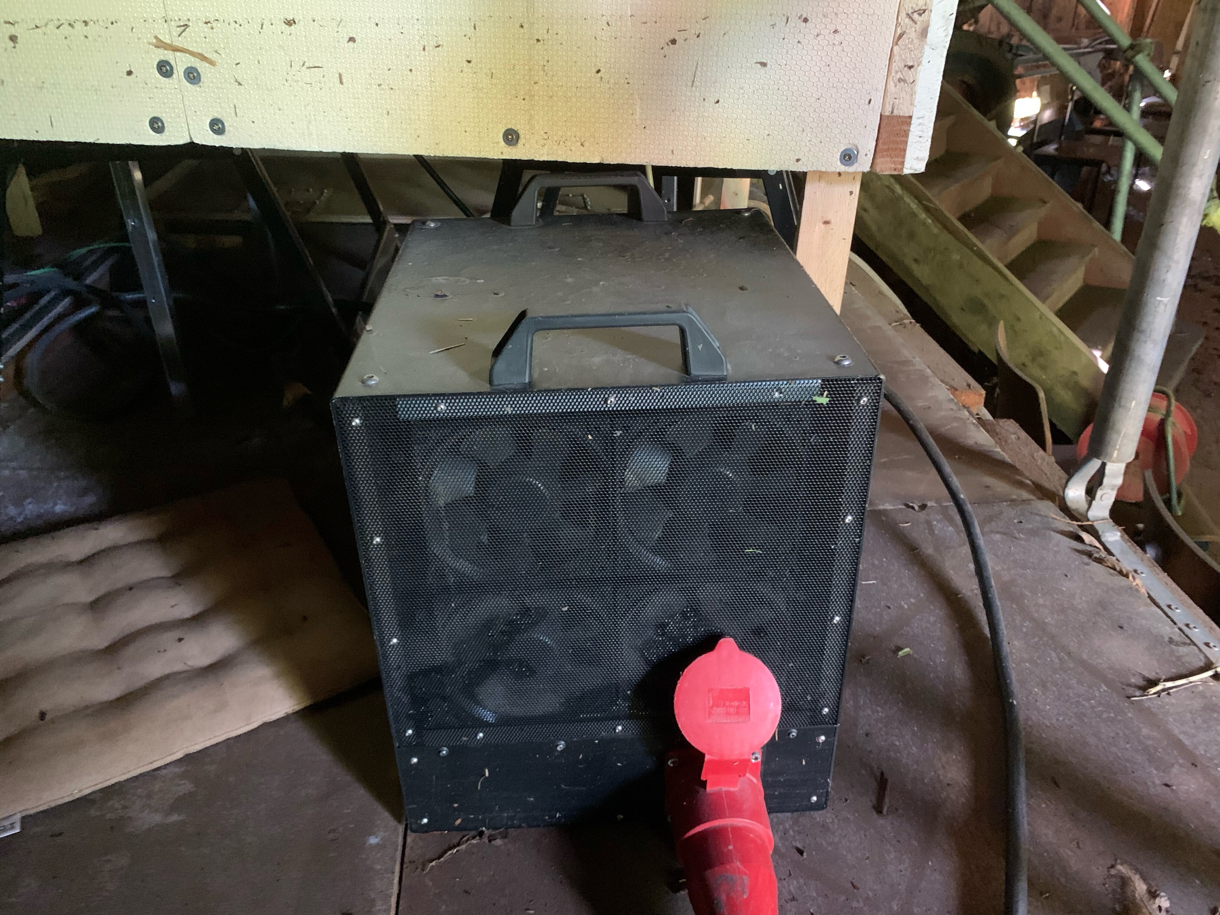

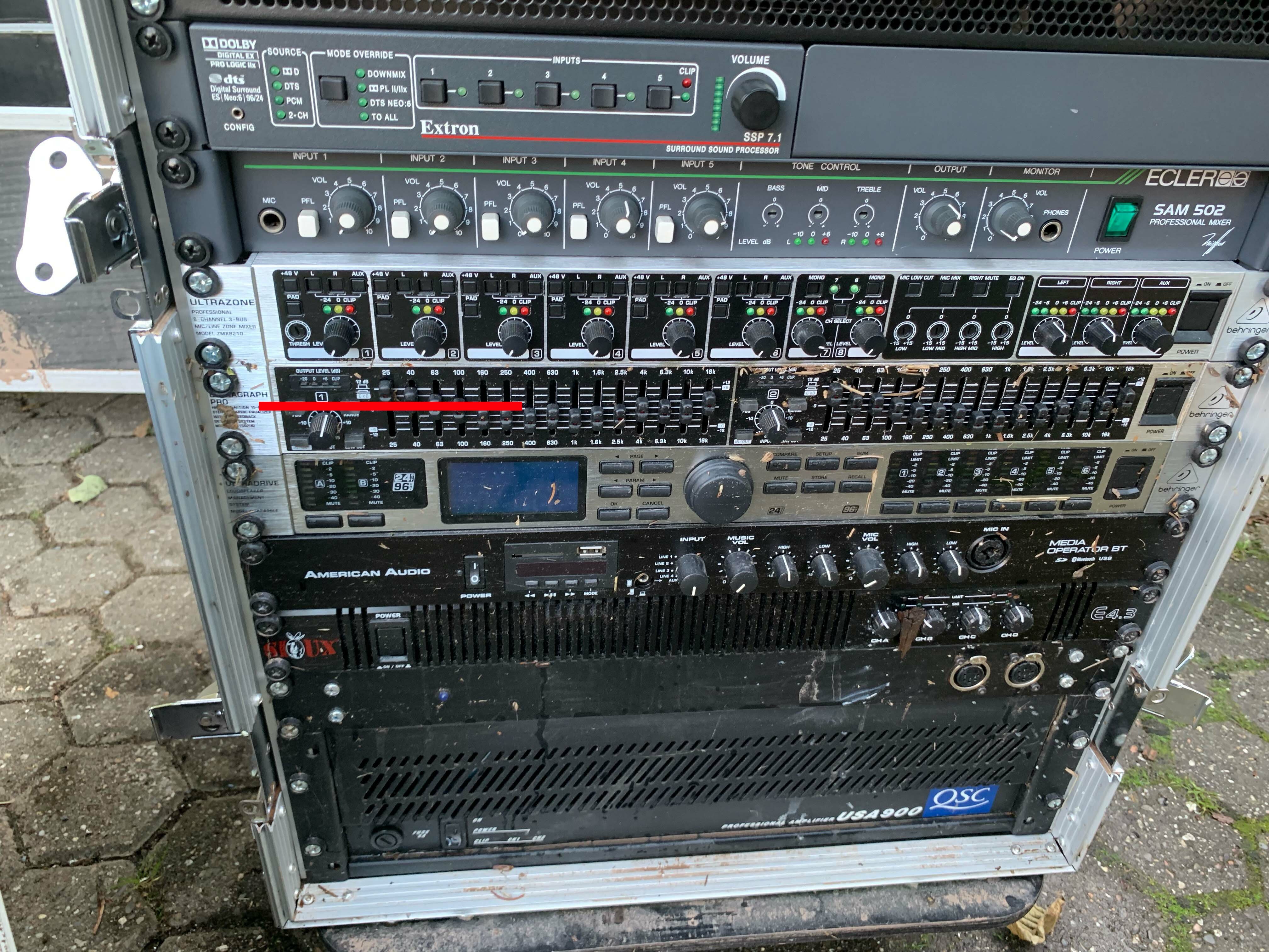

Anbei mal zwei Bilder vom Gleichrichter und vom Vertärker. Beim Vertärker war da wo die rote Linie ist das Wasser und beim Gleichrichter sieht man an dem hellen wie hoch das Wasser stand der war also komplett unter Wasser.

Beim Gleichrichter würde ich erstmal schauen, wieviel Rost sich da drin gebildet hat. Mit destilliertem Wasser auswaschen, in den 50° Backofen und trocken.
Das Gleiche bei den Endstufen, die  QSC hat Schnittnadkern, der rostet, wenn nicht gescheit vergossen, die Digitalendstufe hat Ferritkerne, nach waschen und trocknen könnte die wieder laufen bis auf die Potis.
Versuchen kann man das ohne Sorgen, es haut einem ja maximal die Sicherung raus, wenn es die Netztrafos erwischt hat. Nur eben länger trocknen, etliche Stunden.
Hallo Jens, die Digitale Endstufe läuft mittlerweile wieder die habe ich zerlegt und ausgewaschen und getrocknet. Den Gleichrichter bin ich gerade am reinigen rost hat er zum Glück noch nicht angesetzt daher wird er jetzt gereinigt und dann getestet wenn alles getrocknet ist. Wenn das so gut funktioniert bin ich guter Dinge. Dann wird der Schaden doch noch kleiner wie gedacht. Der Equlizer läuft auch wieder und bei Lautsprechermanagmentsystem funktioniert das Display nicht mehr. Ist aber nicht so tragisch der sollte sowieso weichen. Ist halt alles ne riesen sauerrei das Wsser war halb so wild aber der Schlamm der da drinne war war schon übel.
4 Pa Boxen haben es definitiv nicht überlebt. Die Membranen waren so durchgeweicht das man die in die Tonne kloppen kann. Aber für den rest bin ich sehr zuversichtlich nach dem Erfolg mit der Endstufe und Equilizer.
