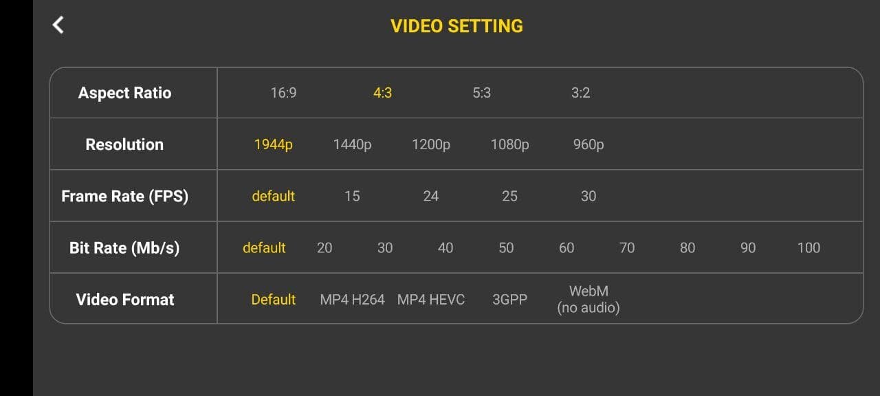

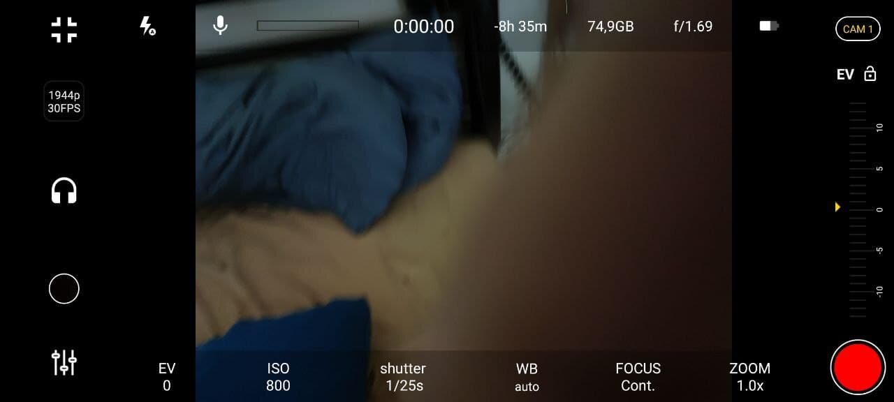

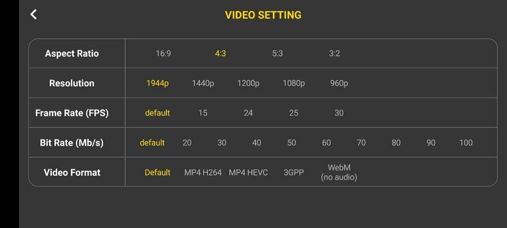

Gerhard, der Scan ist prima! Kannst du noch einige Details posten?
Das Programm nennt sich 4k Camera Pro, das Handy war mein Xiaomi 10t Pro.
vor 1 Minute schrieb jacquestati:
Mia hat's verbrochen,
🙂 🙂  Kein Problem.  Das ist die Frau mit dem teuren Handy. Mein antikes, rares, Vintage - Smartphone ( eBay-Slang 😉 ) zeigt bei  '4k Camera Pro' nur 1080p, 960p und 720p an.
