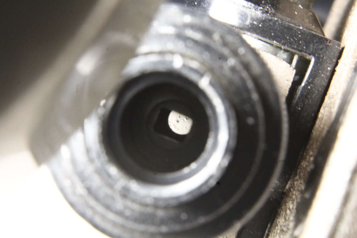

ich habe heute eine sehr schöne und funktionsfähige Emel C 96 "PLUME" zugeschickt bekommen und gleich ein Problem, bei dem mir vielleicht jemand helfen kann.
Das Bild im Sucherfernrohr ist total trübe. Es sieht so aus, als wäre die vorderste Linse innen beschlagen, aber ich kann die nicht reinigen, weil ich nicht rankomme. Kann mir jemand  von euch einen rat geben, was ich da tun soll? Auseinandernehmen, aber wie? das Rohr kriegt man ja nicht auf. Und mit einem Stäbchen komm ich nicht ran...
Bin ziemlich ratlos.

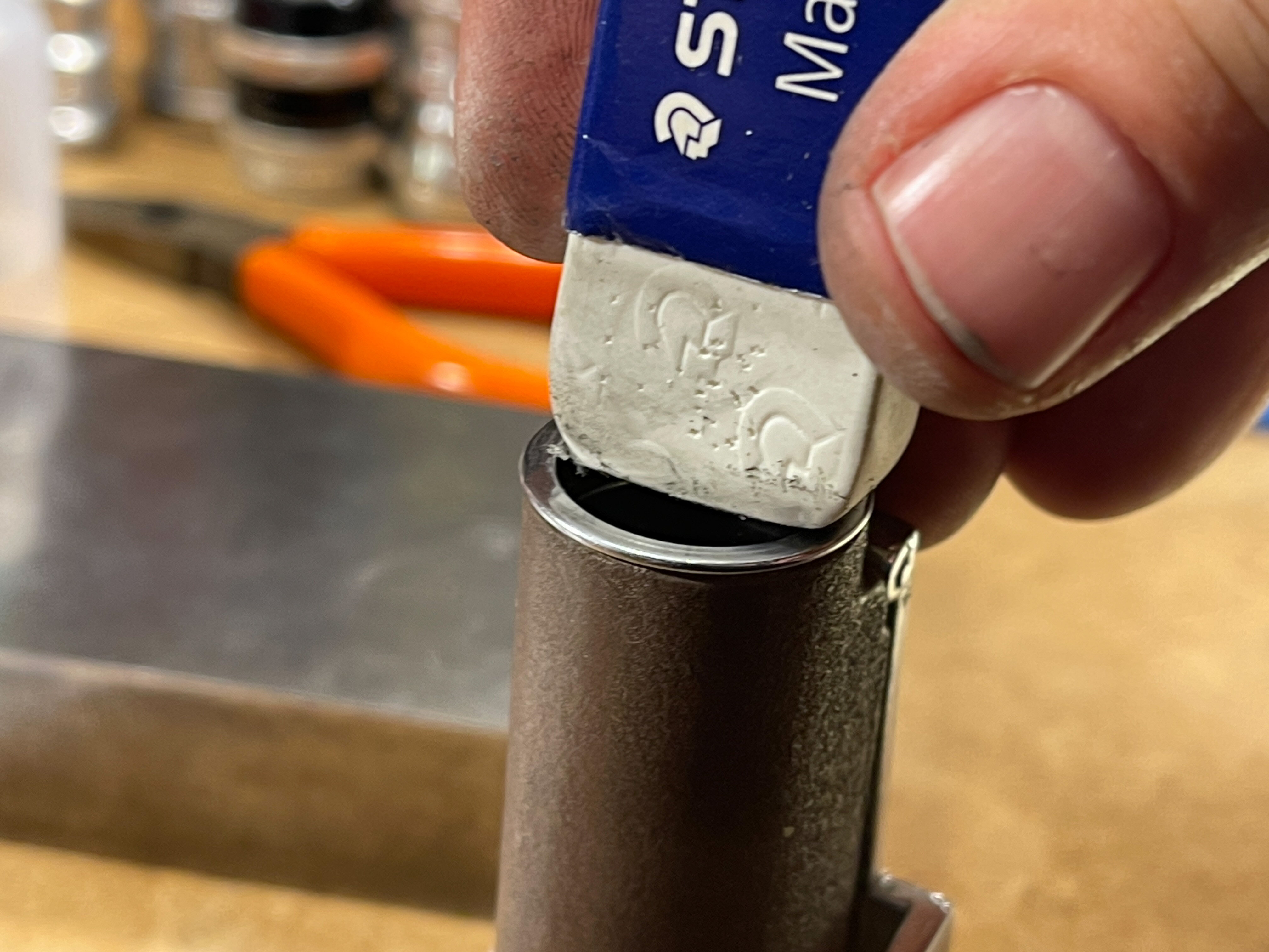

Das geht auf mit einem Radiergummi??? Ich staune ganz gross. Ich werds versuchen! Klasse, denn sonst ist die Kamera ja wie neu und die Objektive kann ich auch von der anderenEmel nehmen, da ist ein so gut wie neues Som Berthiot 6.5mm  dran

Das Radiergummi war nur ein Beispiel für ein Stück Gummi, welches den Ring vorne greifen kann. Du kannst auch ein Stück Doppelklebeband nehmen. Und wenn die Verschraubung festgebacken ist, kann ein Tröpfchen MoS2 helfen. Oder auch ein wenig Wärme.
Probier einfach mal vorsichtig rum, bevor du lauter Sachen besorgst. Einen Fön zum Beispiel wirst du doch haben. Und wenn du kein Doppelklebeband hast, kannst du dir auch etwas Gaffer/Duct Tape mit der Klebeseite nach außen auf den Handballen legen.

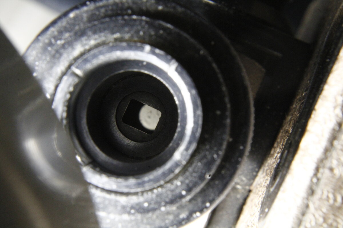

Es geht da nur etwas sehr dünnes innen rein.Dicke eines Wattestäbchens. Da sehe ich noch die einzige Möglickeit mit den 15cm langen Wattestäbchen mit ganz kleinem Kopf
Bis jetzt hatte ich leider keinen Erfolg. Die Frontlinse ist nicht rauszubringen.Es ist zum Weinen und ich mag die Kamera so sehr.
Der Föhn hat ein bisserl was gebracht. Sehr trüb ist das bild trotzdem noch... 😞
ich probiers dann innen mit den Coronastäbchen und Isopropanol (rückstandsfrei)
Es ist zum Verzweifeln! Ich bekomme die Linse vorne nicht heraus! Mit keiner der oben genannten Methoden und mit Wattestäbchen komme ich nur ein Stück hinein, weil die Maske im Weg ist und sich offensichtlich gleich dahinter eine Linse befindet. Da kommt man nicht bis ans Ende zur Frontlinse. Jetzt bin ich soweit, dass alles komplett unscharf ist. Muss erst der Isopropanol verdampfen scheinbar.
ich MUSS also die Frontlinse irgendwie herausschrauben können. Wer hilft mir? Die ist nämlich scheinbar ziemlich verschmutzt.
