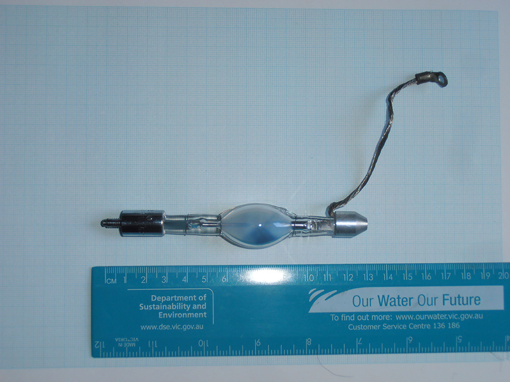

Der Link, den Martin Roweck erwaehnte, ist leider zur falschen Lampe. Die Hokushin Lampe hat ein Kabel auf einer Seite. Siehe das Bild hier...

Sicherlich gehen auch die Lampen für höhere leistung, denn die liegt da nicht an. Xenongleichrichter sind stromgesteuert, die 350W Lampe hat eine höhere Brennspannung. Wird die  die nötige Betriebsspannung der Lampe durch das Netzteil nicht erreicht, dann hat die Lampe eine etwas niedrigere Leistung als die 300W Lampe. Das ist alles.
Man kaann das im Grunde mit jeder Xenonlampe machen, also auch einen 7kW Kolben mit einem 1kW Gleichrichter betreiben, nur brennt dann der Lichtbogen nicht mehr da, wo er hingehört. geht bis zu einem gewissen Grade noch mit magnetischer Bogenstabilisierung, Darüber nicht mehr und man beschädigt dann die Elektroden der Lampe.
