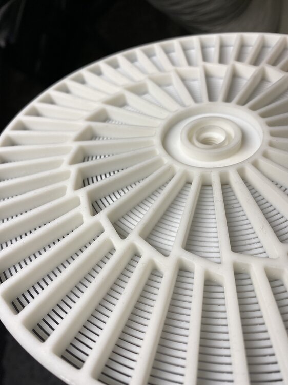

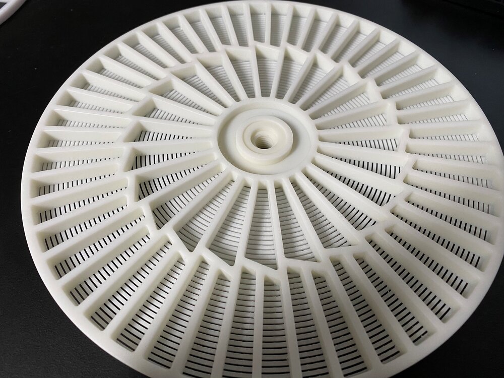

Um euch mal auf dem laufenden zu halten:
Ich habe die untere Spirale in China für insgesamt 27,00€ bestellt. Diese kam nach zwei Wochen bei mir an und war leicht deformiert (gewölbt). Zudem war die Oberseite, da wo die nächste Spirale drauf sitzt, schief. Vermutlich ist das beim schleifen der Spirale nach dem Druck passiert. Da die Oberfläche nicht parallel zur Spirale ist, lassen sich nur ca. 12 m Film einspulen. Die Wölbung konnte ich durch erwärmen, pressen und anschließendes abkühlen beseitigen. Das Gewinde habe ich hinterher geschnitten, gedruckt wurde nur das Kernloch. Aus diesem Grund mache ich auch kein Quality Complaint, da mir die Fehler erst hinterher aufgefallen sind.
Also bestellte ich mir PETG-Filament, da dieses weniger spröde und hitzebeständiger als PLA ist, und drucke die Spirale mit meinem 3D-Drucker aus. Da PETG zu Stringing und Blobs neigt, ist die selbst gedrucke Spirale voll davon. Ob ich mir mal die mühe mache diese zu putzen wird sich zeigen. Das wird wohl eine tagfüllende Aufgabe. Ein Film lässt sich zumindest nicht einspulen. Die Deckelspirale (die Obere) habe ich auch gedruckt. Diese ist sehr schön geworden, weil sich hier das Stringing leicht entfernen lässt.

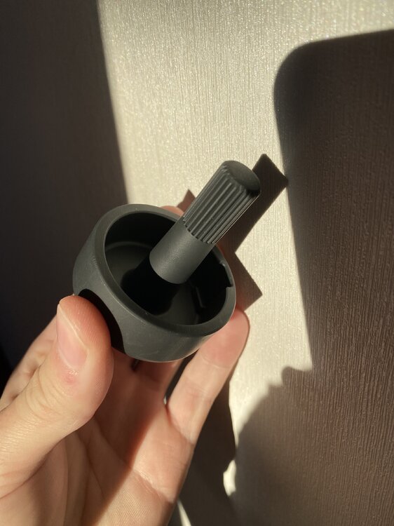

Handspindel, Zentrierschraube, Schlauchschraube und der Abstandshalter sind ebenfalls konstruiert und bereits in China bestellt. Mal sehen ob sie noch vor Weihnachten ankommen.

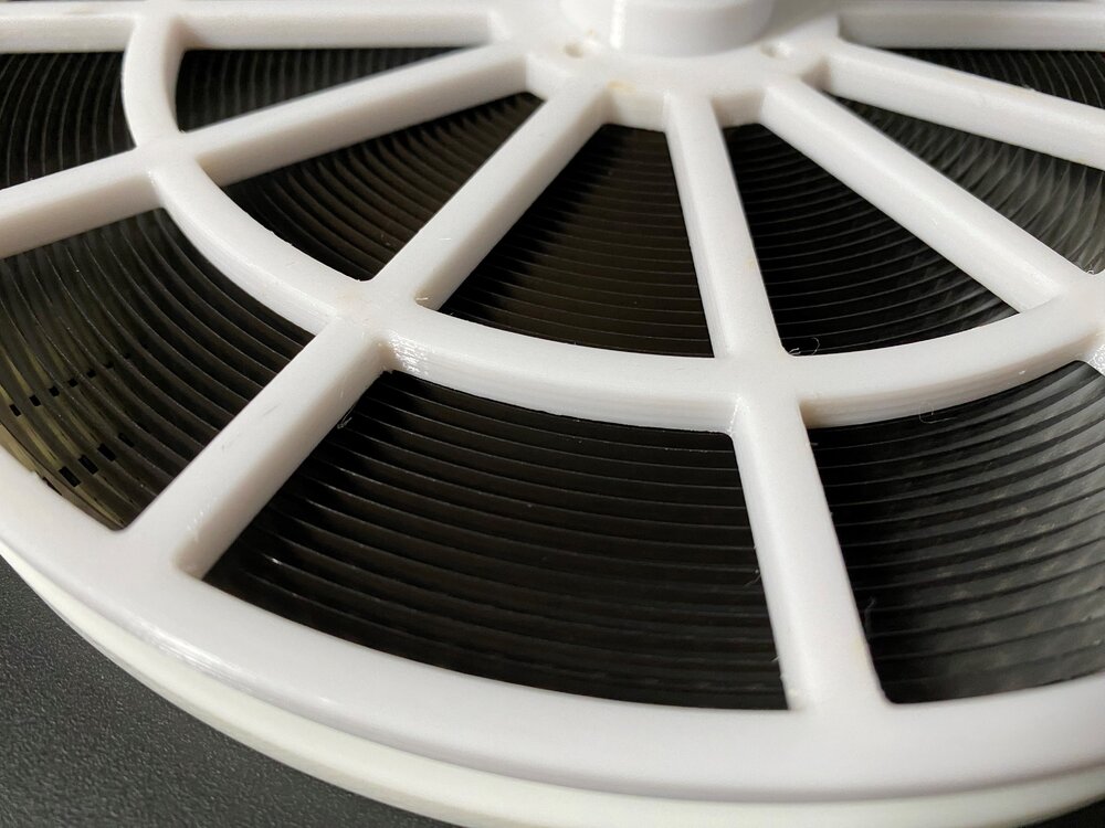

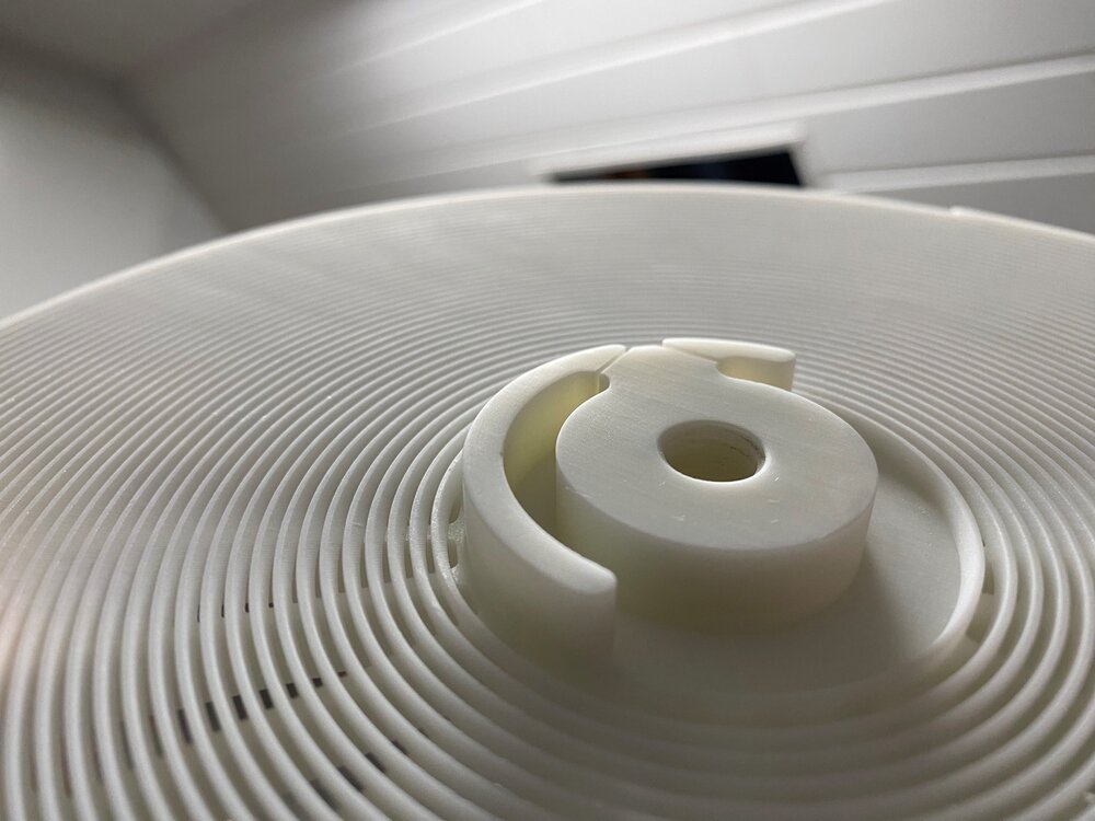

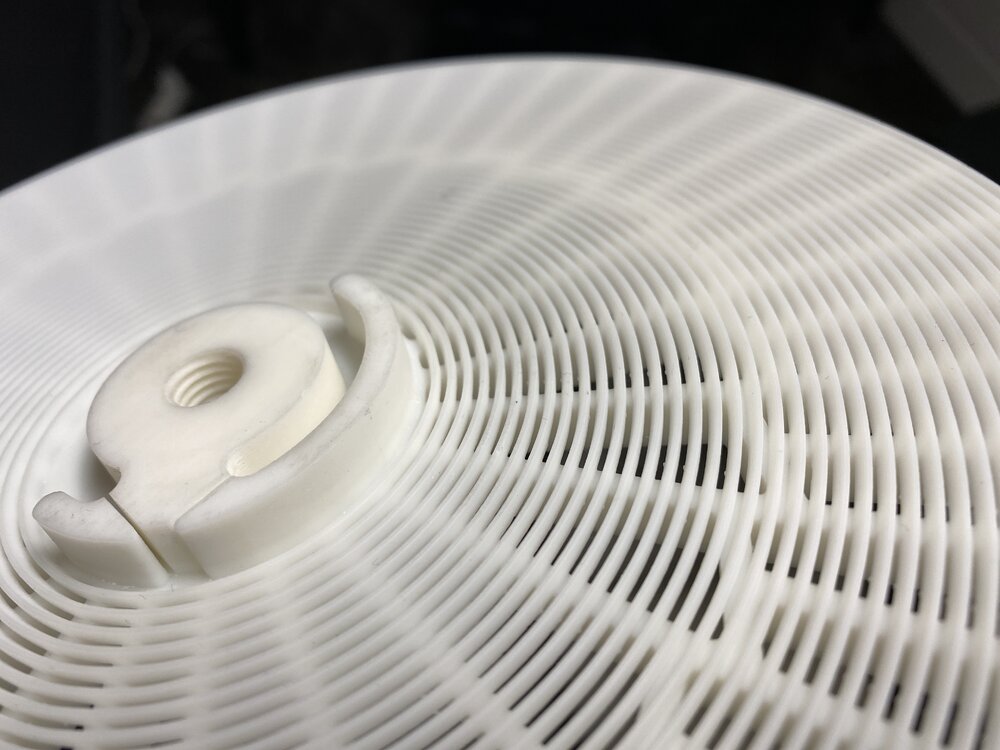

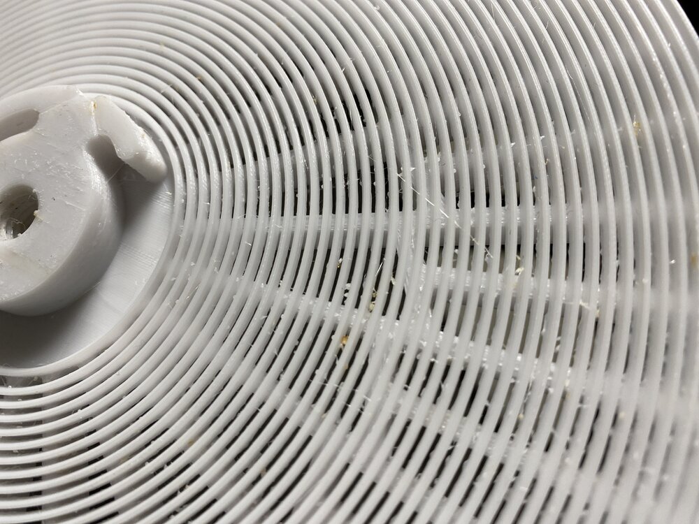

Ich wurde heute unerwartet von einem Päckchen aus China begrüßt, als ich zu Hause ankam. Darin war die neue untere Spirale. Bereits nach kurzem ansehen und auf den Tisch legen (zur Ebenheitsprüfung) stellte ich fest, das sie um Welten besser ist als die erste. Alles schön eben zu einander und nichts deformiert. Auch das einspulen eines Films klappte nahezu problemlos. Einzig ein paar Plastiküberstände die vom Druck übrig waren, störten. Diese konnte ich durch Nassschleifen der großen Oberfläche mit 600er Schleifpapier entfernen. Den Rest der Spirale unterzog ich auch einer kurzen Behandlung mit dem Schleifpapier. Jetzt geht das einspulen wunderbar. Anscheinend hat es gefruchtet ein anderes Material zu nehmen und dem Fertiger zu sagen, wie das Teil geschliffen werden soll.
IMG_0516.thumb.jpg.b781f3da9375f8ddc068a9d6fe676926.jpg Die Aufnahme an der Unterseite weicht etwas vom Original ab.
IMG_0519.thumb.jpg.eb57165f6ced4346b092c16e24c58fc2.jpg Die obere Spirale ist selbst gedruckt (PETG).
Jetzt fühle ich mich bereit auch die mittlere und obere Spirale zu bestellen. Denn wäre der Spiralensatz komplett, inklusive der Schrauben und Abstandshalter. Diese hatte ich kurz zuvor bestellt und sie kamen noch im alten Jahr an. Bei den Schrauben musste ich lediglich die Gewinde nachschneiden.
IMG_0502.thumb.JPG.65186d17c1cedd15059032d6976070d4.JPG Sieht fast so aus, als hätte man die Spindel gedreht, was auch möglich wäre.

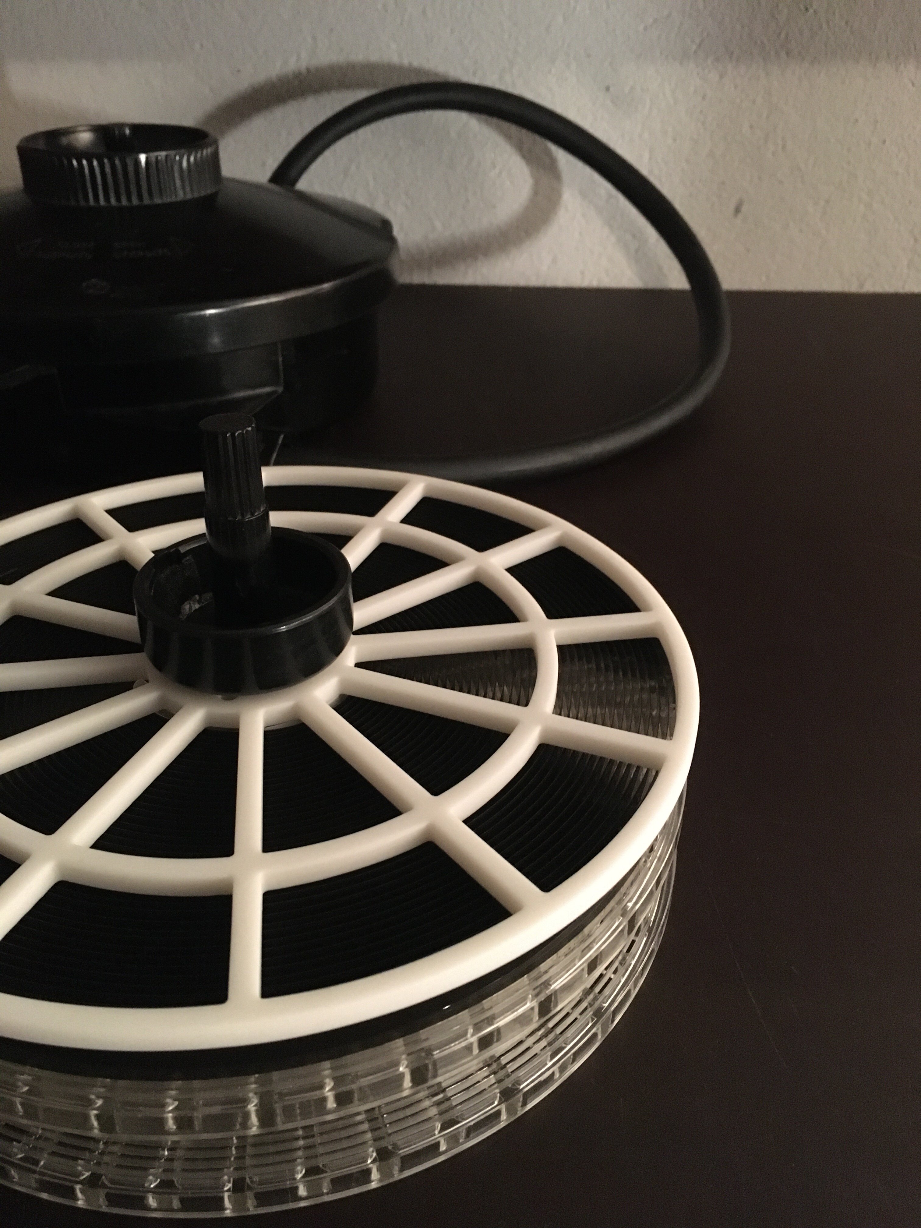

Seit längerer Zeit hatte ich einen unvollständigen Tank. Die Deckel-„Spirale“ fehlte. Dank Sandro ist er nun wieder vollständig! Und wie man sieht macht das Einspulen keine Probleme!
Das Ersatzteil macht übrigens beinah einen höherwertigen Eindruck als das originale! „Leider“ brauche ich keine richtige Spirale. Würde sie zu gern mal ausprobieren.
Kurz: ich kann Sandros Ansatz nur empfehlen! Und den Defekt eines Lomo-Tank-Teils muss man nun auch nicht mehr fürchten 😉

Leider habe ich aktuell immer noch mit dem Problem zu kämpfen, dass sich die Spirale wölbt. Ich kann sie zwar auf das beheizte Druckbett des 3D-Druckers legen um sie somit flach zu bekommen, aber nach etwa einer Woche ist sie wieder gewölbt. Entwickelt habe ich mit ihr auch schon. 38°C und ECN-2. Sie hat sich wieder gewölbt - während der Entwicklung. RemJet bleibt auch dran hängen da die Oberfläche zum Teil ziemlich rau ist.
Entwickeln funktioniert also schon mal nicht, noch nicht. Ich habe aber schon eine neue Idee wie ich das Problem mit der Wölbung löse.
Bei der Deckelspirale tritt eigentlich fast gar keine Wölbung auf. Über 40°C würde ich mit ihr aber nicht entwickeln.
