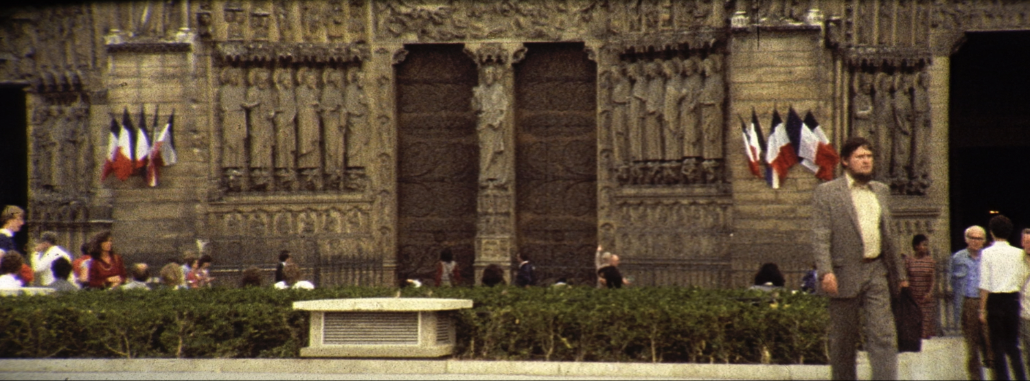

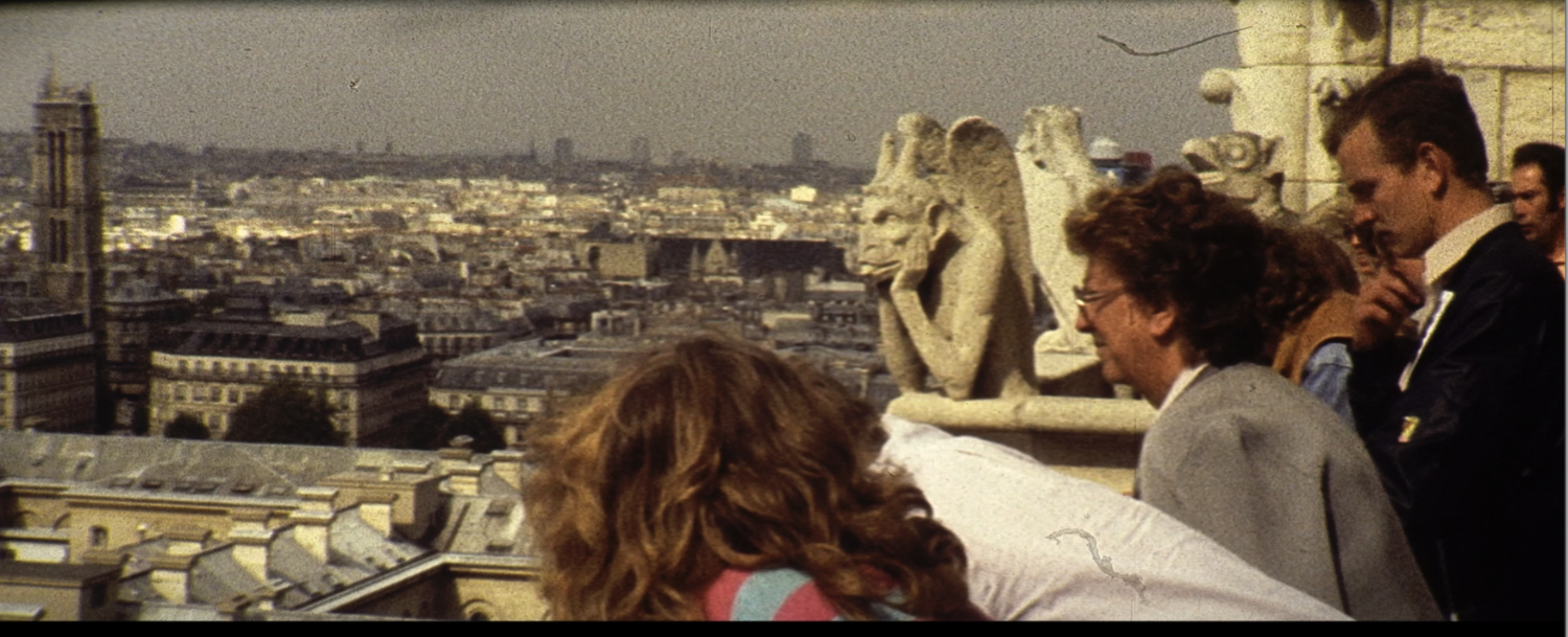

Ich würde gerne anregen, auf der Wiedergabe-Seite digital zu arbeiten.
Ich habe vor mehr als 40 Jahren einen Super 8 CinemaScope Film in Paris gedreht, mit einer Bauer Kamera und dem KOWA Anamorphoten. Die Ergebnisse in der Projektion waren so enttäuschend, dass ich das wieder gelassen habe.
Besonders mit dem unscharfen Bauer T 610! Der kann ja nicht mal ein scharfes Bild OHNE Scope liefern. Das Bild war duster, gelb und unansehnlich.
Im Zuge meiner Basteleien mit der Digitalisierung habe ich den alten Film wieder gefunden und ihn überspielt. Wenn man im RESOLVE die korrekte Entzerrung vornimmt, war das Ergebnis wesentlich besser als ich es in Erinnerung hatte. Der doppelte Flaschenhals, zweimal durch den Anamorphoten gehen zu müssen, hat einfach nicht funktoniert.
Mit abgeblendeter Lampe habe ich das hier bekommen- der KOWA war doch nicht so eine Glasscherbe, wie ich damals geschimpft habe.Projiziert mit einem Beamer sieht das gar nicht so schlecht aus. Man hätte halt auch noch ein Stativ mitnehmen müssen, die Bilder sind unruhiger, was bei dem Breitbild noch mehr stört.
Drehen war eine Fummelei mit dem Ding. Zweimal scharfstellen--es hat auch nicht immer funktioniert.
Wer also noch solche Bilder herumliegen hat,sollte es mal digital probieren!
