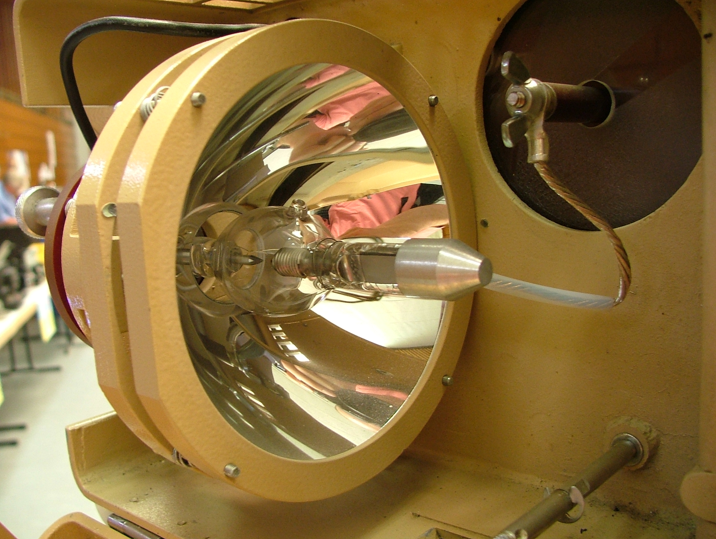

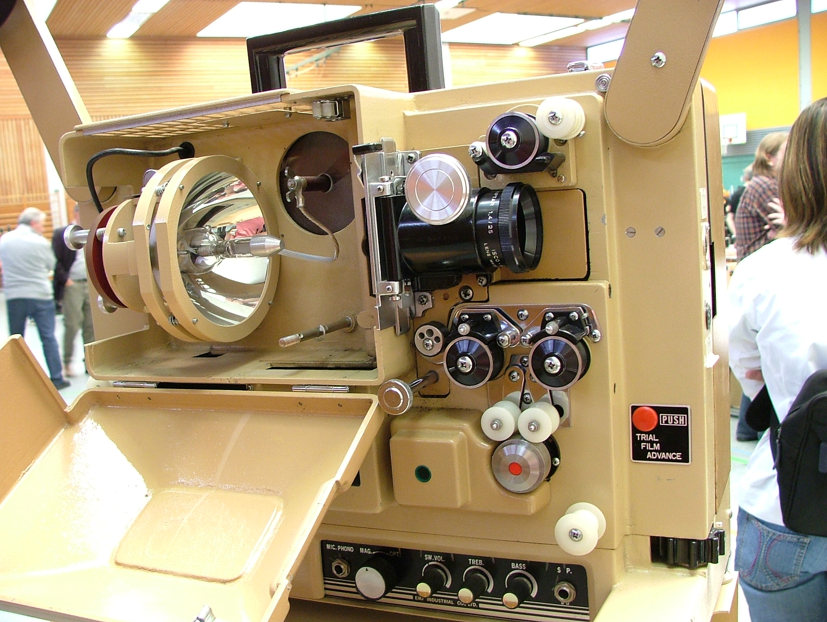

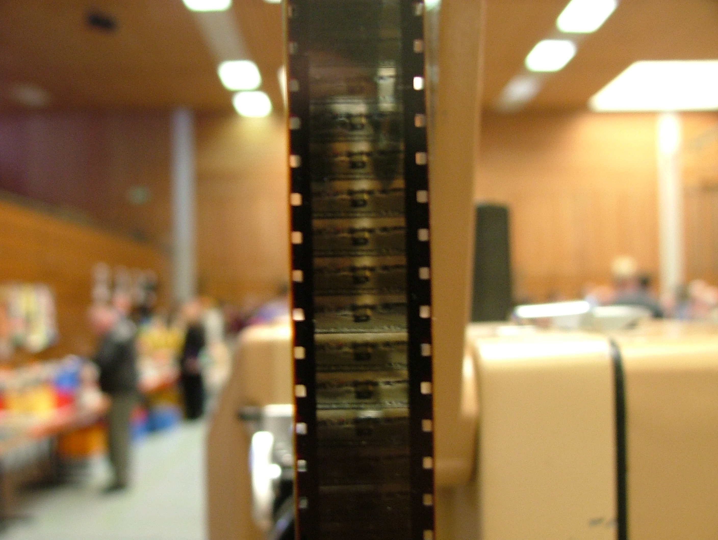

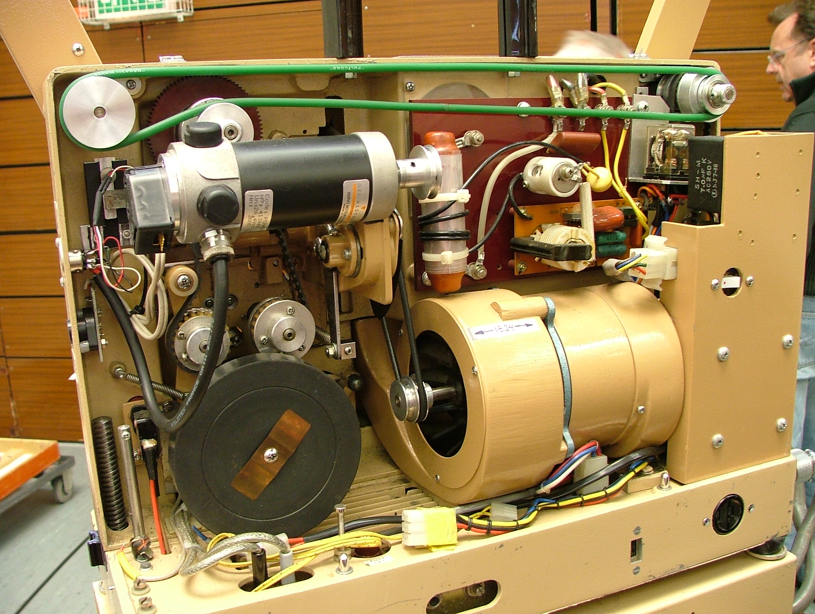

Anbei der von Dir erwähnte 16mm-Projektor:

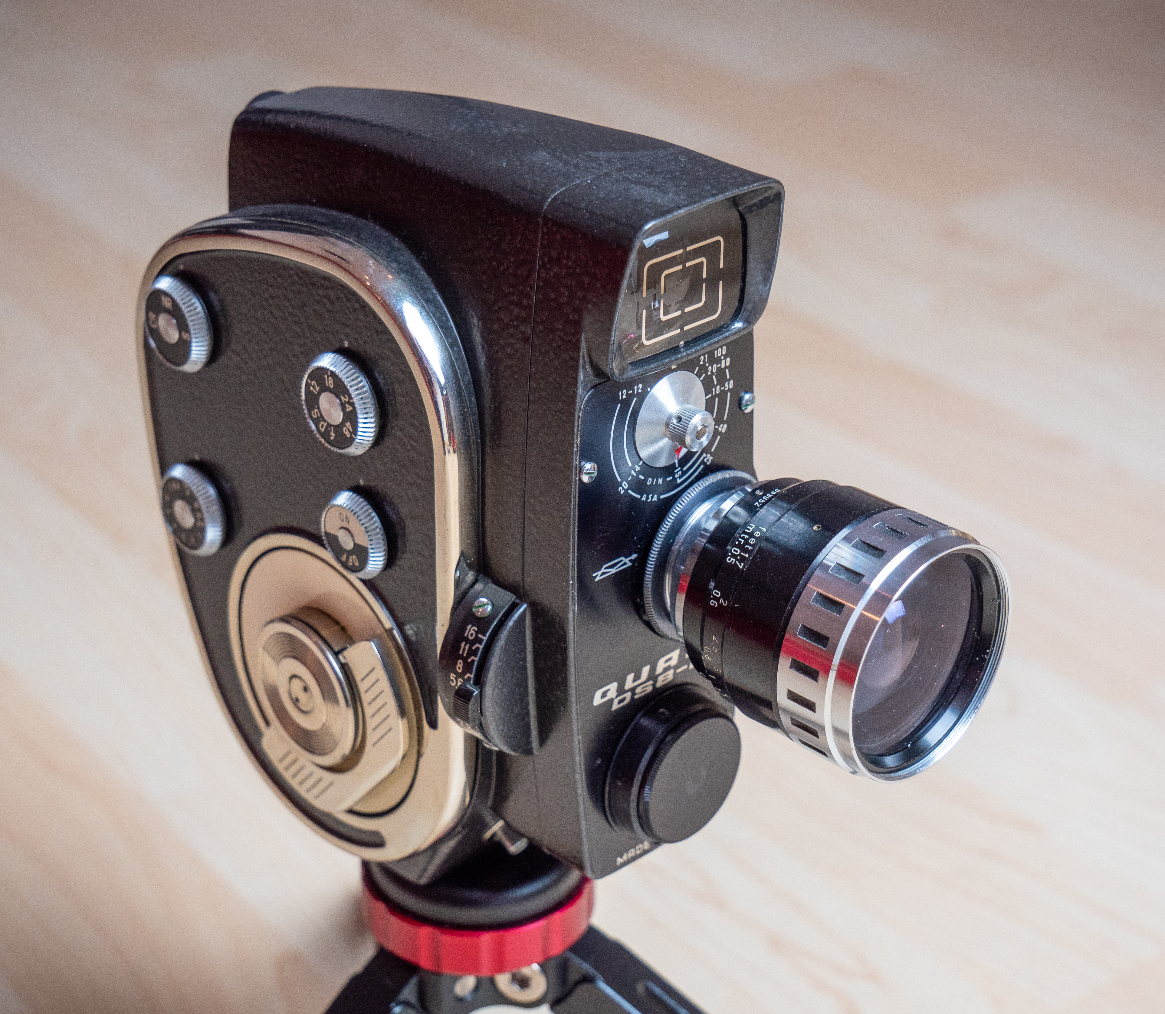

Ich habe vor vielen Jahren mal einen günstigen Cinemascope-Anamorphoten in Waghäusel erworben (Faktor 2x) und überlege mir seitdem, den mal an einer Quarz Zoom DS8 zu verwenden, habe es aber bisher nicht geschafft, mir eine entsprechende Halterung zu bauen.
Die Quarz Zoom DS8 eignet sich meiner Meinung nach aus mehreren Gründen dafür:
- die fest im Gehäuse eingebaute Standard-Optik hat eine Brennweite von 12,5mm - somit also ideal ohne Vignettierung
- durch die fest eingebaute Optik ist die Kamera auch mit vorgesetztem Anamorphoten noch einigermassen handlich, nur geringfügig voluminöser als die Kameras mit WW- oder Tele-Vorsatz.
- die fest eingebaute Optik ist ein Fix-Fokus-Objekiv, ich kann und muss die Entfernung also nur am Anamorphoten einstellen.
- die Kamera hat keinen Reflexsucher sondern einen sehr einfachen Durchsichtsucher mit Rahmenmarkierungen.
  Der äussere Sucherrahmen deckt den Weitwinkel-Ausschnitt (Fkator 0,5x) ab und die beiden anderen Markierungen Normalbrennweite und Tele Faktor 2x
  Durch einfaches horizontales Abkleben mit schwarzem Klebeband entlang der Normal-Brennweitenmarkierung oben und unten erhalte ich somit den Bildausschnitt
  für Cinemascope mit Faktor 2 - und das ohne Stauchung im Sucher

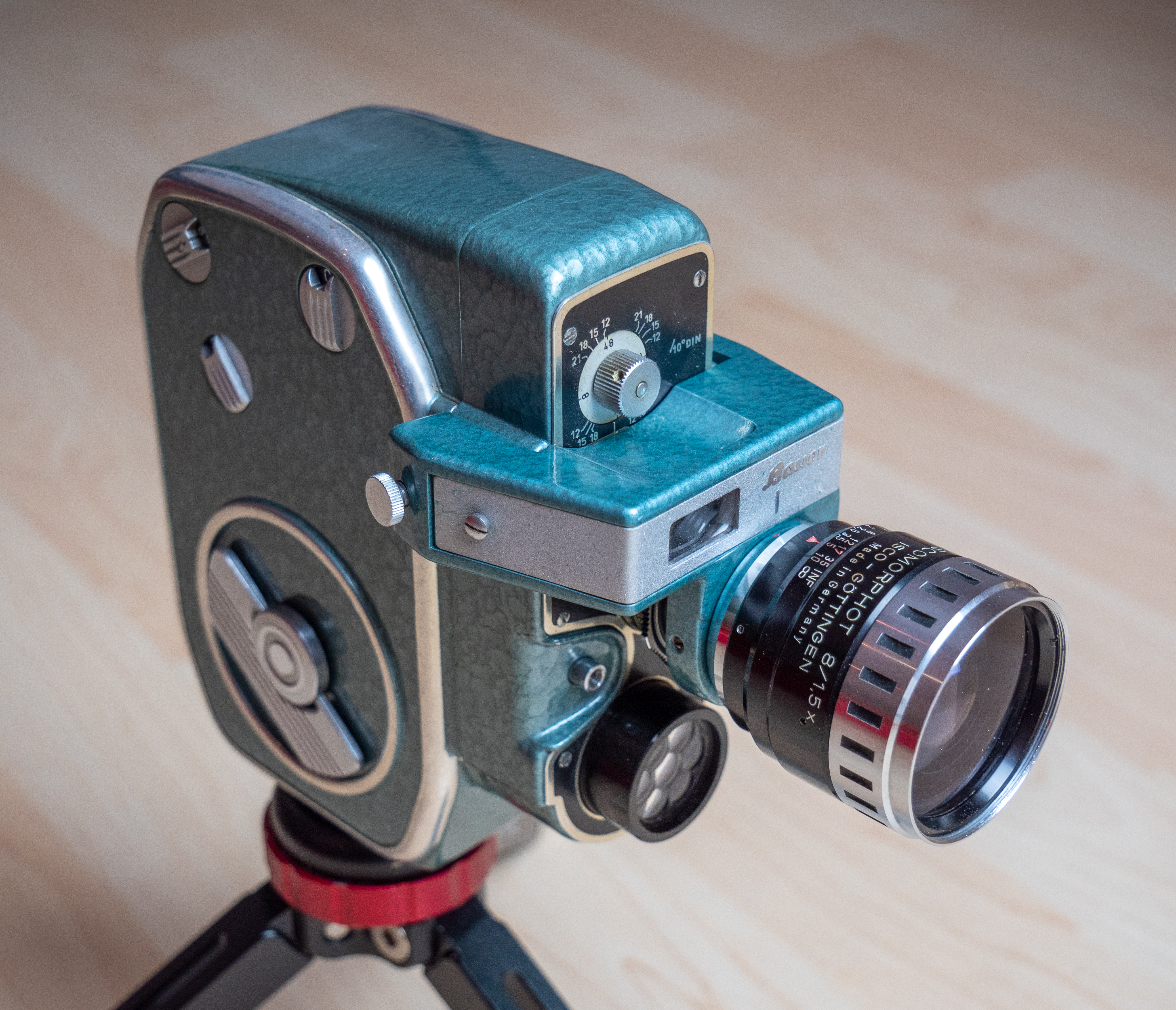

Schon zu Normalachtzeiten gab es vergleichsweise einfache und handliche  Lösungen der großen Hersteller (z.B. Bolex und Bauer) auf Basis des 'Baby Iscoramas'.
Dieser ist nicht nur sehr kompakt, sondern hat wie alle Iscoramas den großen Vorteil, dass nur an ihm die Entfernung eingestellt werden muss, während die Grundoptik fest auf unendlich bleiben kann.
Hier als Beispiel eine Bauer 88. Die Halterung für den Anamorphoten enthält auch noch die Anpassung des Suchers:
An die ost-europäischen bauähnlichen Gegenstücke passt der Iscorama natürlich grundsätzlich auch.
Wenn es nun (Doppel-)Super 8 sein soll, dann klappt es bspw. mit der Quarz DS8-M, allerdings ohne Sucheranpassung:

Das ist natürlich völliger Blödsinn, was ich da geschriebe habe - ich meine natürlich auch die Quarz DS8-M
Bei der Zoom kann man das Zoom-Objektiv schliesslich nicht abnehmen und sie hat einen Reflexsucher...

Eben! Das passt ja bei der DS8-M, da der Sucher für die kleinste Brennweite ausgelegt ist (6,25mm mit WW-Vorsatz)
Das im Korpus fest verbaute Normalobjektiv hat eine Brennweite von 12,5mm - Faktor 2.
Für dieses Grundobjektiv gilt die mittlere Rahmenmarkierung.
Wenn man so abklebt wie nachstehend skizziert, dann müsste das für einen Anamorphoten mit Faktor 2x passen, da die Sucherbreite dem WW-Vorsatz mit 6,25mm Brennweite entspricht und die abgeklebte Höhe dem Normalobjektiv mit 12,5mm Brennweite.
