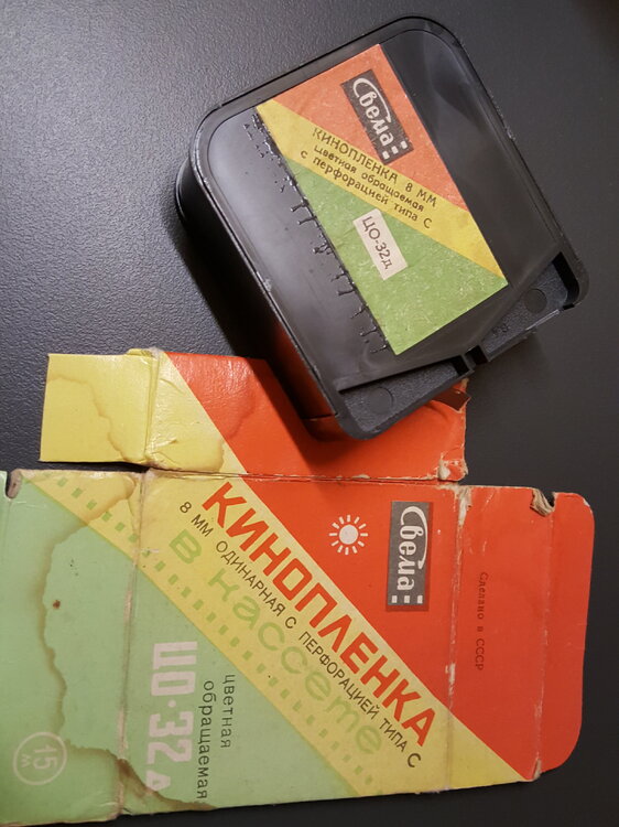

Die Angaben zur Filmsorte auf dem Karton sind eigentlich selbsterklärend:
Tageslichtfilm und eine Empfindlichkeit von 32 (russische Gost wahrscheinl. - also ca. 16 ASA).
Dennoch war umfangreich "Kleingedrucktes" dabei - kann das von Euch jemand lesen?
20230314_194052.thumb.jpg.04c4d0647737770e0403cb62e40beea3.jpg20230314_194022.thumb.jpg.4b3c861d80c1f4f57eb187c46db55b59.jpg

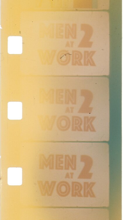

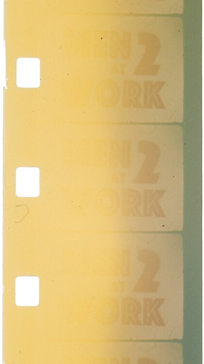

Ich habe daher versucht, darauf Titel für einen Film, der auf Orwo UT15 enstanden ist zu filmen.
Das war leider schon der zweite Versuch, die noch fehlenden Titel auf passendem Filmmaterial zu erhalten.
Eine DS8-Rolle UT15 war leider so gefoggt, daß man den Titel nur halbseitig lesen kann... -obwohl es ein relativ "frischer" von Anfang der 90er war.
DSC_0418.thumb.JPG.56cfbd459aa90561c3d8a92a11f6fbc6.JPGDSC_0419.thumb.JPG.962318464ff95015a4e97a971ffba272.JPG
So als Standbild kann man den Titel lesen, nur leider ist das projeziert ein viel zu kurzer Zeitraum, als das es der normale Betrachter könnte.

Also ganz interessant ist ja da die Seite von Frank Bruinsma, der kennt sich ja eigentlich aus:
https://super8.nl/en/knowledge-base/expired-films/svema-orwo/
Demnach sind 32 Gost = 40 ASA (und also keine 25ASA/15 DIN wie der Orwo UT15 hat)
Und er schreibt definitiv, dies sei ein Farbfilm aus der Ukraine....
Ganz unten gibt es dann noch ein Bild-Beispiel für einen ORWO UK17, ebenfalls auf russisch umgelabelt.
