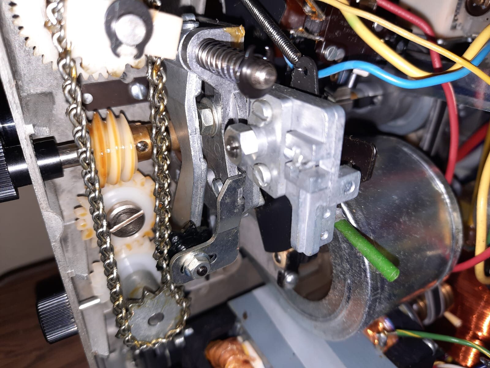

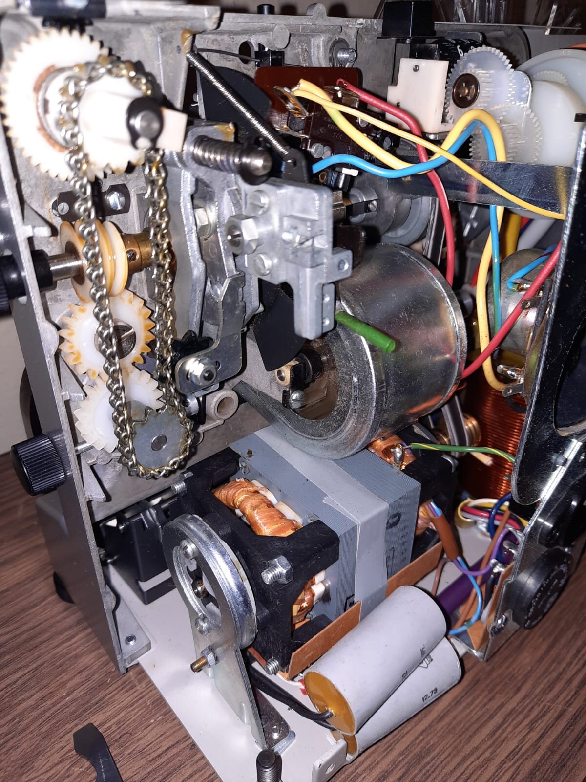

habe die Tage an meinem S8-Projektor „NORIS Präsident“ gewerkelt. Der hat die untere Filmschlaufe ständig verloren. Veränderungen an der Antriebskette zwischen Vor-und Nachwickelrolle haben keine positiven Verbesserungen gebracht. Daher habe ich mal versucht, den Greifer neu zu justieren. Siehe da, die Schlaufe ist nun stabil.
Mir haben sich allerdings nicht in allen Details die Auswirkungen der vorhandenen Einstellschrauben für den Greifer erschlossen.
Eindeutig nachvollziehbar sind:
  • Stellschraube 1 -  horizontale Verstellung des Greifers innerhalb des Greiferschlitzes der Andruckplatte
  • Stellschraube 2 - Verstellung der Eingrifftiefe des Greifers in die Filmperforation.
Stellschraube 3 wirkt gegen eine Blattfeder. Je strammer, desto leiser/gedämpfter wird das Greifer-/Transportgeräusch. Gehe ich richtig in der Annahme, dass Stellschraube 3 in geringem Maß Einfluss auf den vertikalen Greiferhub hat ?
Mit meinen vorgenommen Einstellungen habe ich die Schlaufe und das Laufgeräusch zumindest für mich zufriedenstellend erreichen können. Die konkrete Funktion der Stellschraube 3 interessiert mich aber doch schon.
Wie tief muss/darf denn eigentlich der Greifer in die Filmperforation eintauchen ?
Kann hier ein „Eggschbärde“ etwas dazu beisteuern und mir aufs Pferd helfen ? 😎
Frank

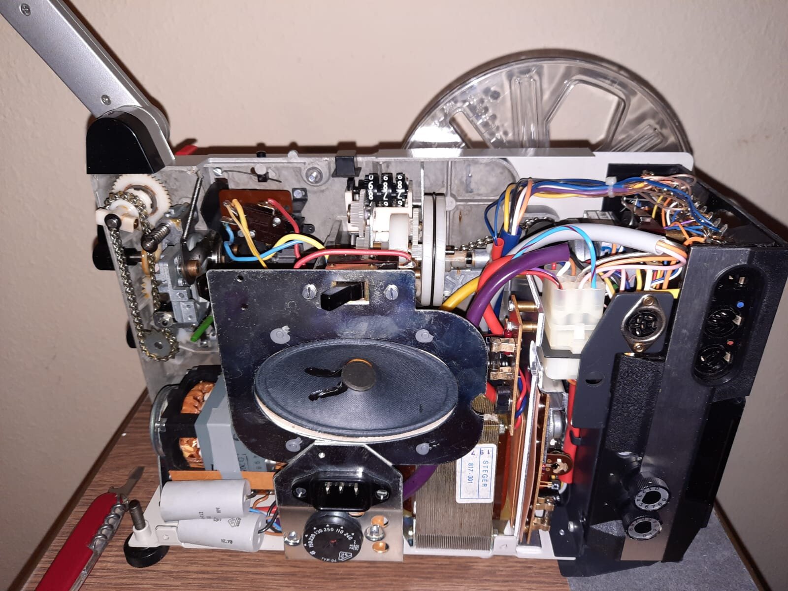

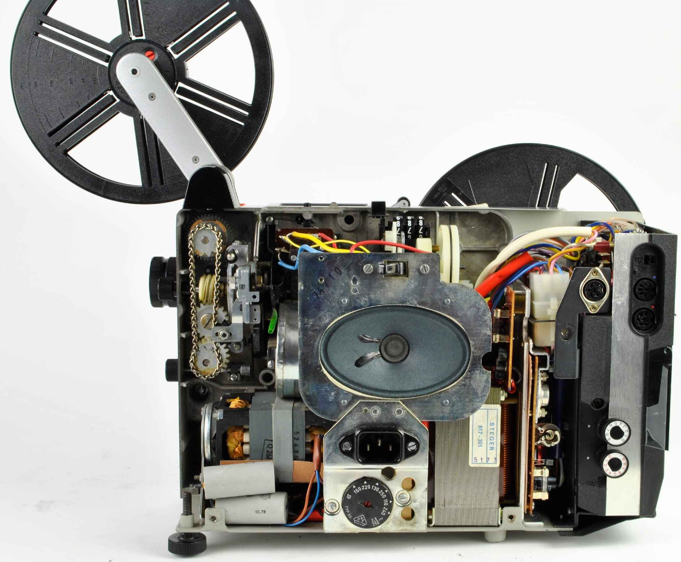

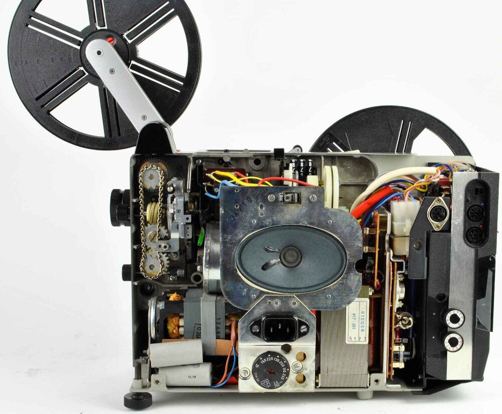

Anbei mal ein Foto (stammt von von Eck) vom Innenleben des Noris Norimat deluxe. Ich bin begeistert 🙂 Der eingebaute Kassettenrecorder war damals sicherlich sehr innovativ.

Ich bin jedenfalls sehr gespannt auf diesen Nürnberger Boliden 😉 Ohne die sehr gelungene Darstellung der Greiferjustage von 007 hätte ich wohl die Marke Noris weiterhin nicht beachtet. Ich hatte mal einen Super8-Tonfilmprojektor von Porst zur Reparatur hier, der wohl von Noris gefertigt wurde.
Witzig, wie der Kassettenrecorder wie ein Rucksack hinten angehängt ist. Die Idee finde ich aber grundsätzlich nicht schlecht. Wenn man damit zumindest punktgenaue Synchronisation realisieren kann, dann ist für ein Großteil der Nutzer doch schon einiges relativ bequem realisierbar. Kassetten sind heute noch neu im Handel erhältlich. Mal ehrlich…der Durchschnittsamateur hatte und hat doch auch eine exakte Lippensynchronität über längere Filmsequenzen auch gar nicht benötigt. Schließlich kann man alternativ auch den O-Ton eines Gesprächs z.B im Off hinter die Filmszenen legen. Das ist manchmal interessanter als den Protagonisten im Film direkt ins Gesicht zu schauen….

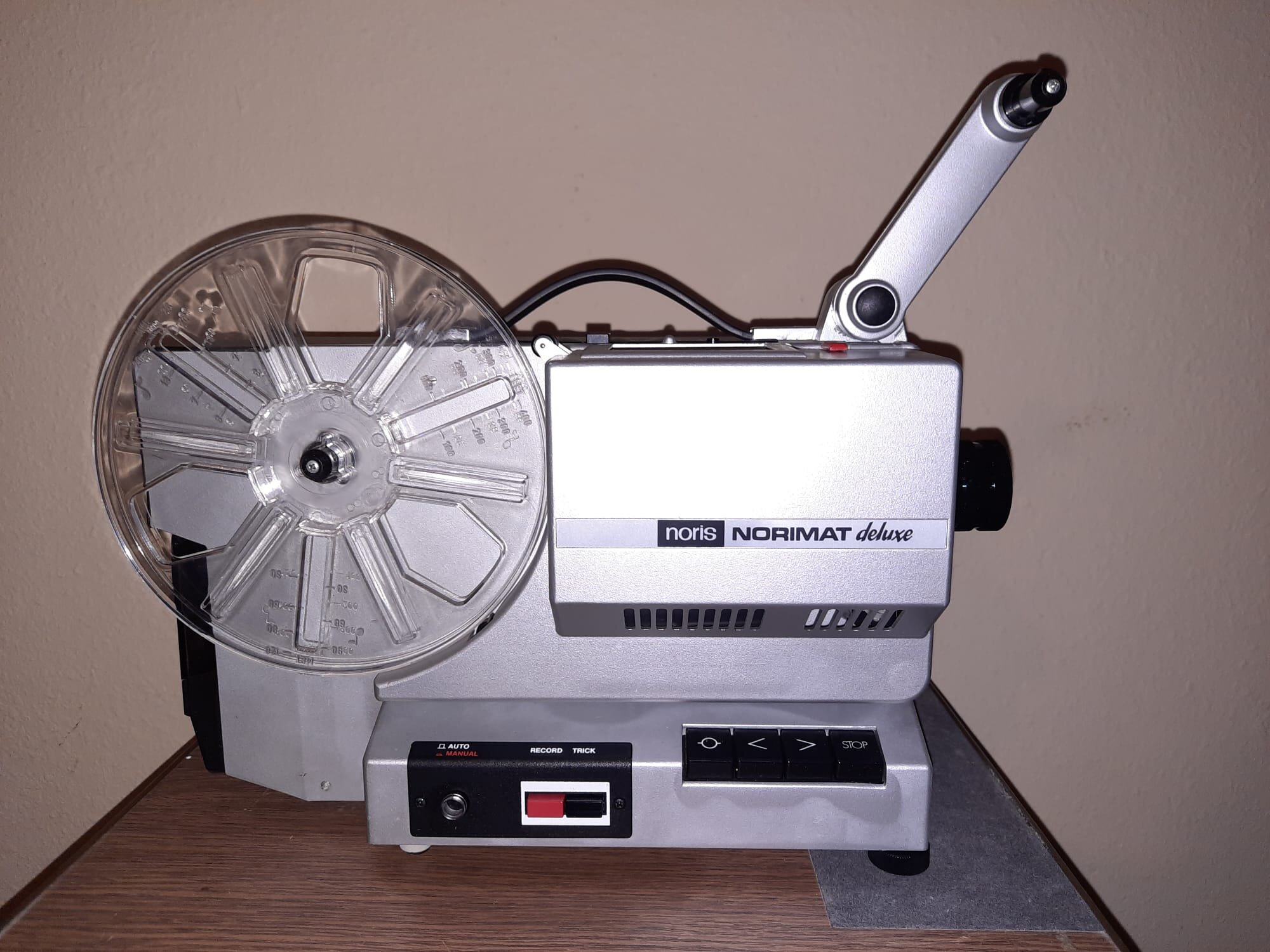

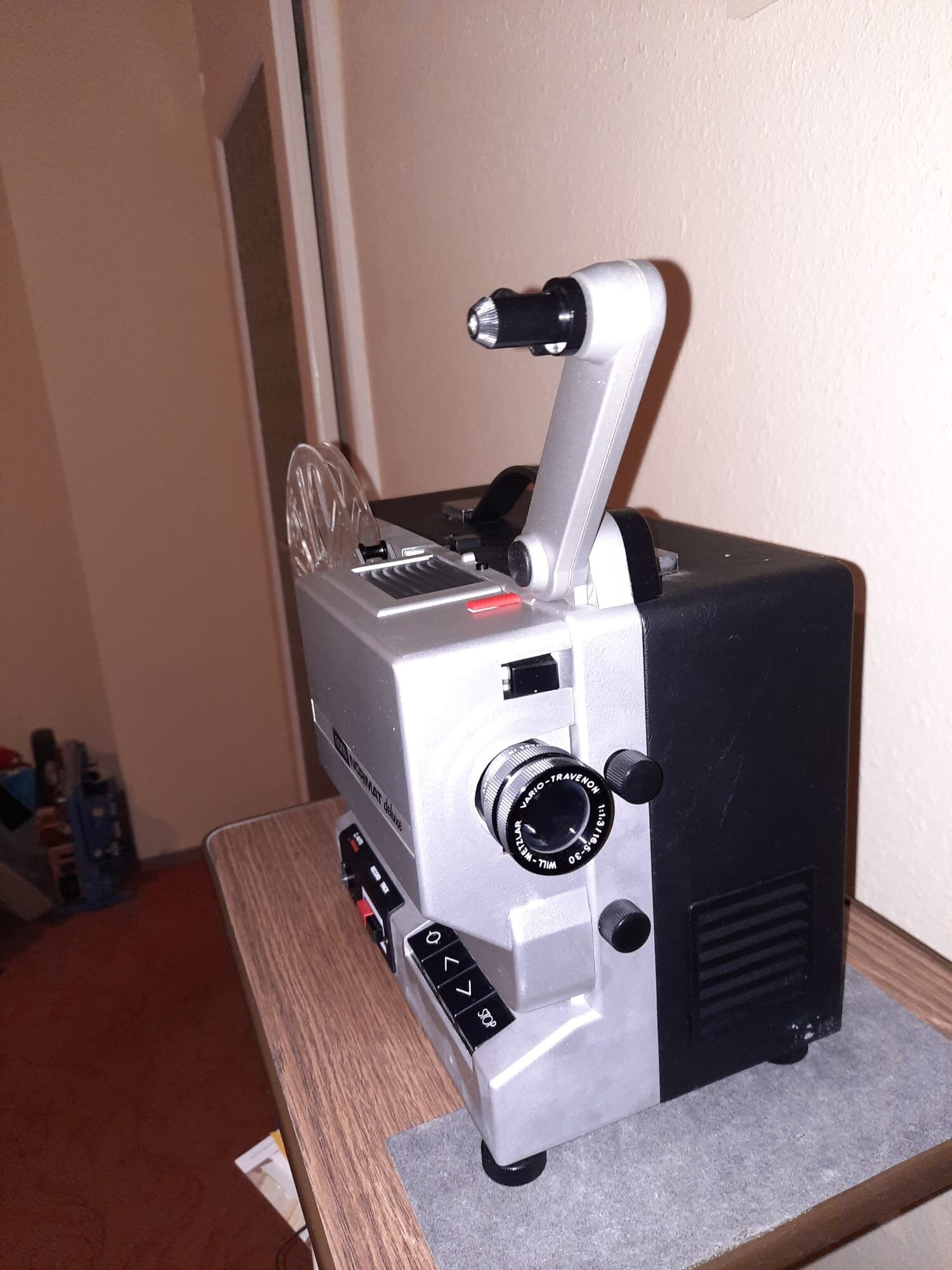

Nun ist er da, mein Noris Norimat deluxe. Eisgekühlt kam er hier an 😉
Hätte ich die D-Version bekommen, wäre er auch auf N8 umrüstbar.
Zustand wie frisch aus der Endmontage-Qualitätssicherung.
Qualität wie "Made in Germany" aus der damaligen Zeit.
Ich werde mir mal den Greifer anschauen, denn er war der erste Grund,
warum ich einen Noris Norimat wollte.
Andruckplatte ist lampenseitig 🙂
