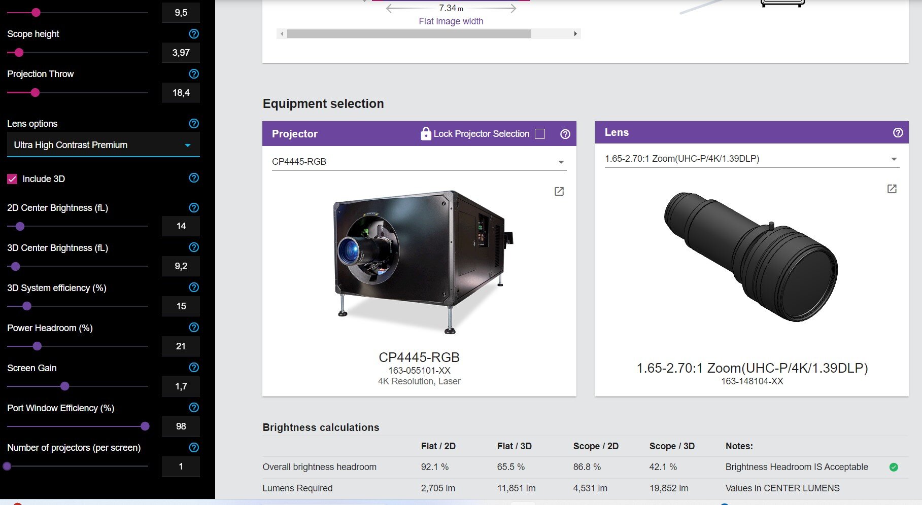

Wenn ich mich richtig erinnere, hattet Ihr doch etwa 9, - 9,5 m Bildbreite in dem Saal.
Gehe ich da in den Cinemaster komme ich bei 3 D und 9 fl auf einein 4445.... mit UHC bei Bildfläche Clarus 170.
Mit einer HC und 7,2 fl immer noch auf einen 4435RGB.
Gib das doch selber noch mal in der Webseite ein. Gerechnet habe ich bei 3D Scope mit 20% Headroom, 15% 3D Effizient und Pyran mit 85%  80% Ansteuerung, um noch Alterungsreserve zu haben.
4415 in dem Saal? Bei 2D kein Problem. Aber 3D mit headroom? Rechnet noch mal nach. Kann man sehr schön mit den Parametern spielen.
https://cinemaster.christiedigital.com/

vor 1 Stunde schrieb stefan2:
Ich werde mal weiter mit Cinemaster spielen, aber wir haben eine 7,12 meter breite Leinwand. Zumindest ist das der Wert, den der Techniker oben bei width eingegeben hat.
Und 17 Meter Projektionsdistanz.
Der 4415 ist halt schon da. Deswegen mache ich den immer fest im Cinemaster.
Mir würden ja 7fl reichen bei 3D.
Das Objektiv ist das HC 1,63er. 1,7 Screen Gain.
15% 3D System, 80% Projektionsfenster.
Da komme ich dann bei 3D immer noch auf einen Headroom in Höhe von 26,3%.
Aber der Projektor fährt aktuell bei 3D mit 90% (also 10% Headroom) und bringt 4,1 fl auf die Leinwand. Das ist doch schon extrem, oder?
Gebe ich die 4,1 fl bei 3D Center Brightness ein, dann bekomme ich einen Headroom von 58%.....nicht 10%.
Ist klar, dass das Programm nicht super genau ist, aber 48% Unterschied? Das kann ein lichtstärkeres Fenster wahrscheinlich auch nicht bewältigen 😄.....Oder?
