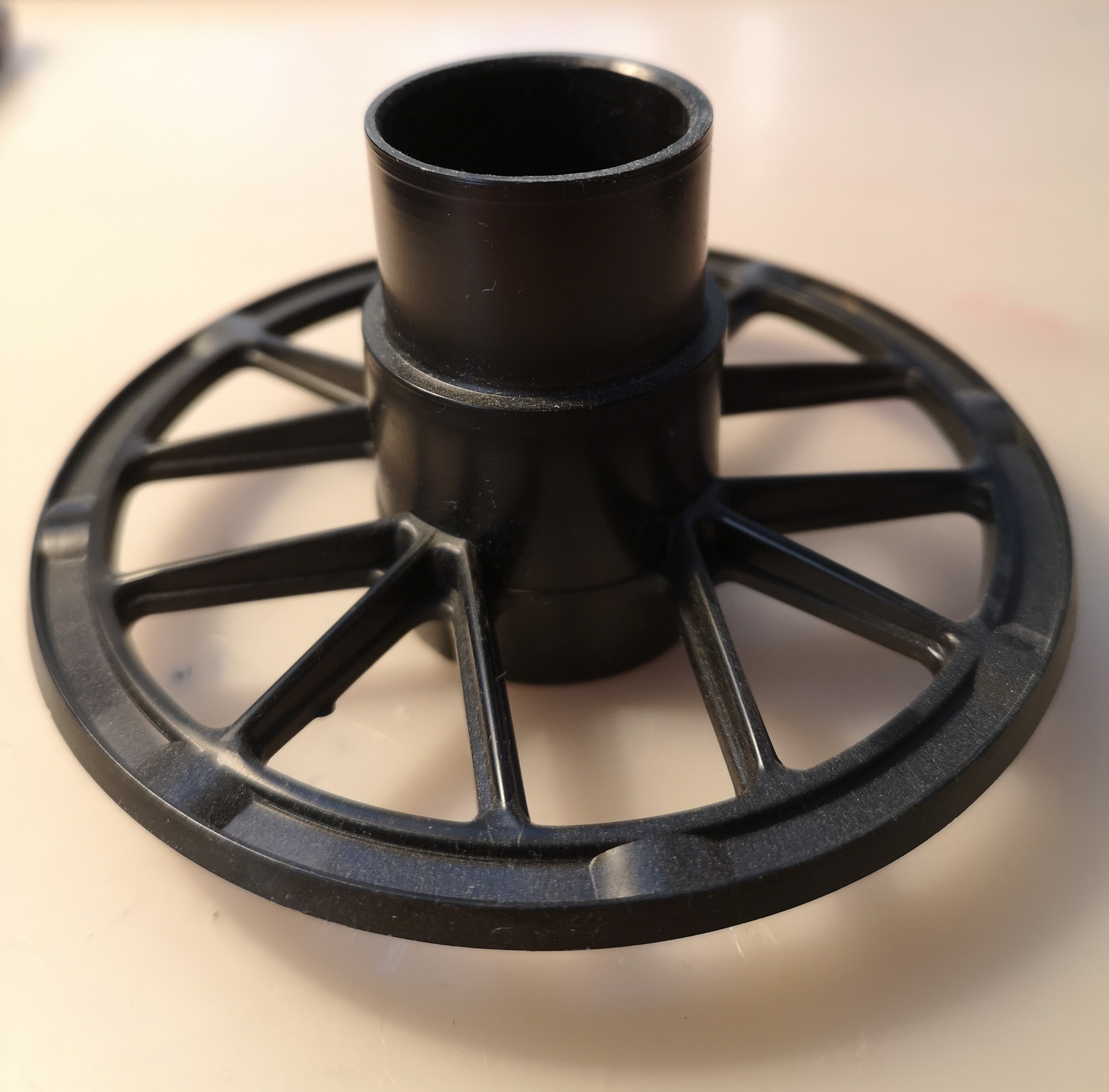

Zum Entwickeln von kurzen 16mm-Teststreifen nutzte ich bislang eine alte Revue-Entwicklungsdose, die auch 16mm kann. Leider hat die jetzt aus Materialermüdung den Geist aufgegeben.
Von meiner Kiev 30 habe ich einen Aufsatz zur Verkleinerung von 35mm-Spiralen auf 16mm. Passt natürlich nur auf die passende Spirale.
Habt ihr eine Ahnung, zu welcher Art von russischer Dose das gehören könnte?

Ich versteh nicht ganz, warum ihr euch alle mit diesen Spiraldingern herum quaelts.
Ich mach alles im Morsetank und dessen System laesst sich sehr einfach nachbauen, auch wemm man keinen online findet.
Eine 16mm Spirale für den Jobo 2000er Tank kann man sich leicht selber bauen, indem man den Kern der beiden Hälften von einer 35er Spirale einkürzt und dann plan schleift. Geht prima für 1,6m 16 mm Film, zu Hause vor Jahren schon gemacht. Pocket-Filmspirale geht auch.
