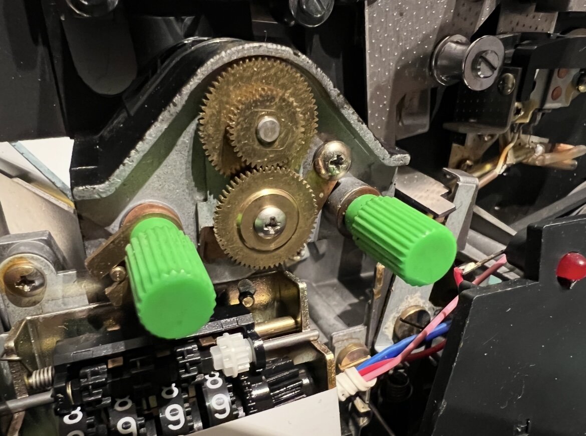

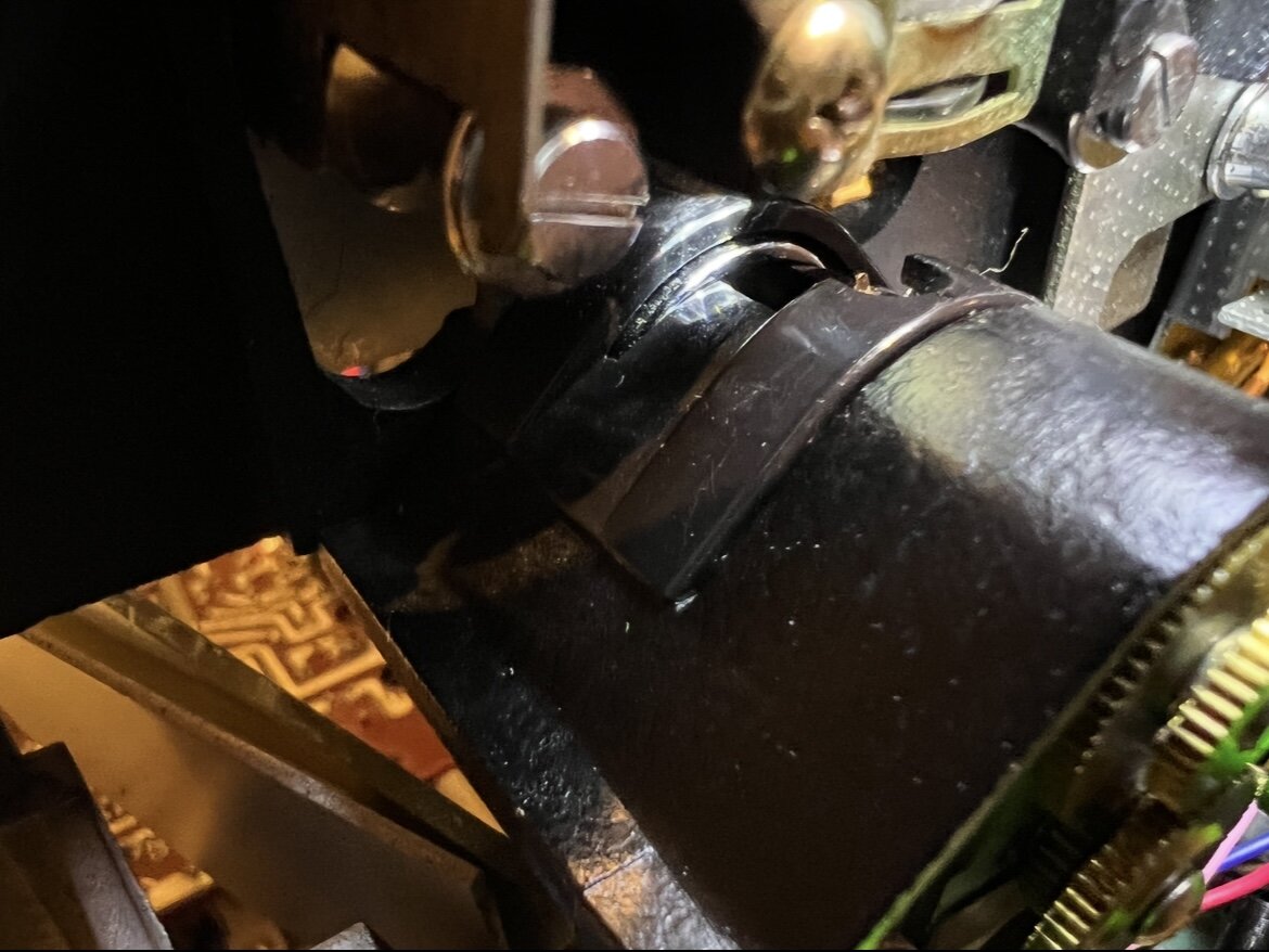

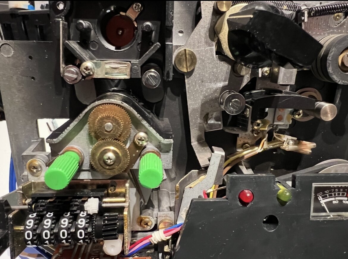

Die Spiegel sind alle fest und das Transportrad ist auch in Ordnung.
Ich habe das Gehäuse geöffnet um näher an das Prisma zu kommen.
Es ist so das die Bildstrichverstellung bei Anschlag nach links das Prisma "einklemmt".
Ist die Verstellung in Mittelposition dreht sich das Prisma.
Vermutlich es aus der Halterung gerutsch?
Aber wie komme ich denn weiter an das Prisma bzw. kann es ausbauen?
Das ist ja sehr versteckt eingeschlossen und ich habe noch nicht ganz verstanden wie die das eingebaut haben.
Im Anhang Fotos die ich gestern Abend gemacht habe.
Habt ihr eine Idee dazu?

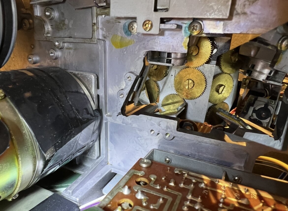

Anhand der   Bilder nicht wirklich zu erkennen bzw. zu beurteilen.  Würde jetzt mal den Film einlegen und bei offenem Gerät schauen, was beim Vorführen möglicherweise hakelt. Vielleicht erkennt man ja was.
vor 17 Minuten schrieb jacquestati:
Ja, das lässt sich leider nicht so gut Fotografieren.
Wenn ein Film eingelegt ist und der durchgezogen wird blockiert das Prisma wenn die Bildstrichverstellung auf Anschlag gedreht ist.
An den Zahnrädern ist aber nichts zu erkennen.
Vermutlich ist also irgendwas in dem Gehäuse wo sich das Prisma befindet oder es ist was ausgehakt. Aber dazu müsste ich an das Prisma kommen, nur wie?

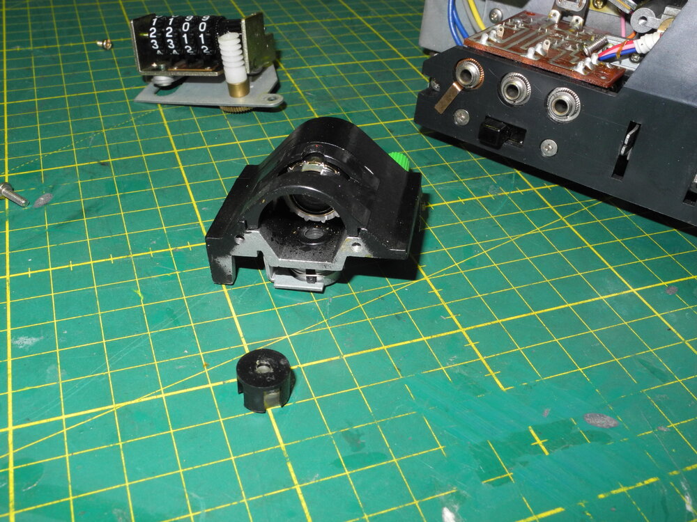

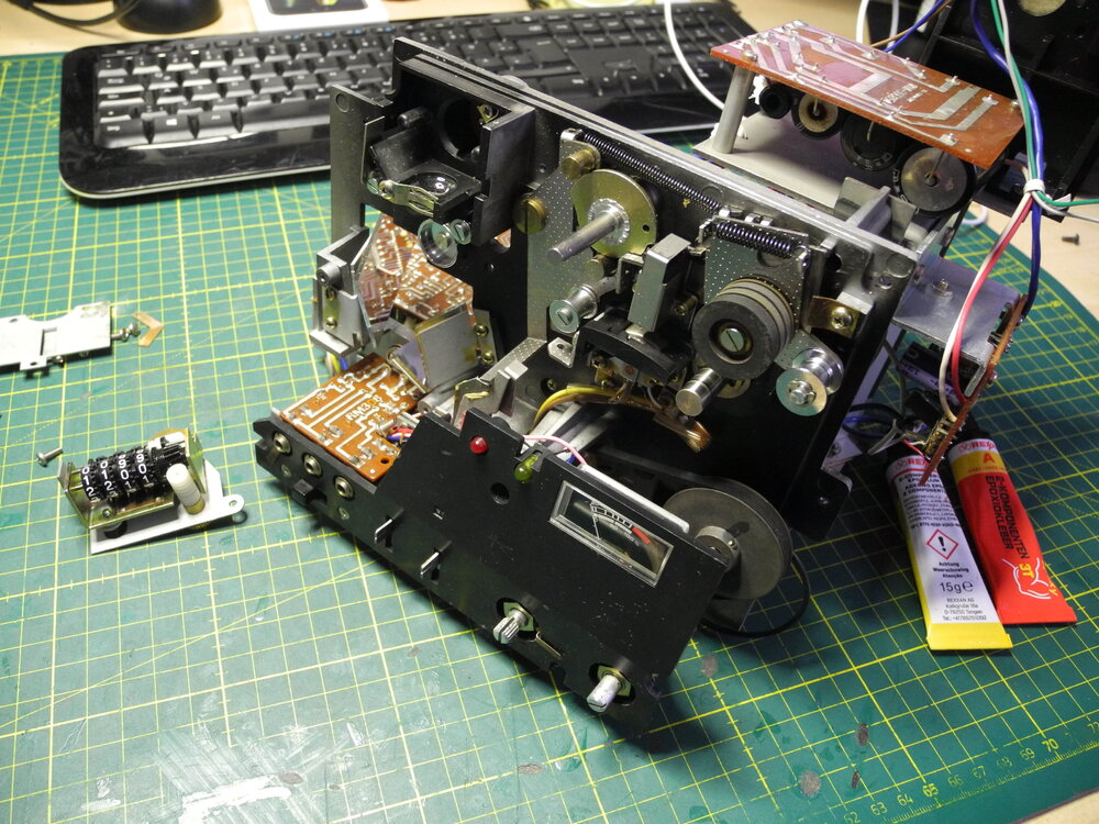

vor 10 Minuten schrieb Friedemann Wachsmuth:
Abbas's Prisma kommst du von hinten ran eigentlich.
Schwer zu sehen, in ständiger Bewegung die Zukunft ist, junger Padawan.
  • Face with tears of joy 2
Das ging ja schnell 🙂 Ich habe es schon vermutet, dass sich das Octogon-Prisma gelöst hat und im Gehäuse hin und her wandert.
Leider stört die Trommelblende, die das "Flackern" erzeugt. Ein Hexadekagon-Prisma (Polygon-Prisma), wie es in Schneidetischen zu finden ist, kommt ohne Trommelblende aus und ist absolut flackerfrei 🙂
