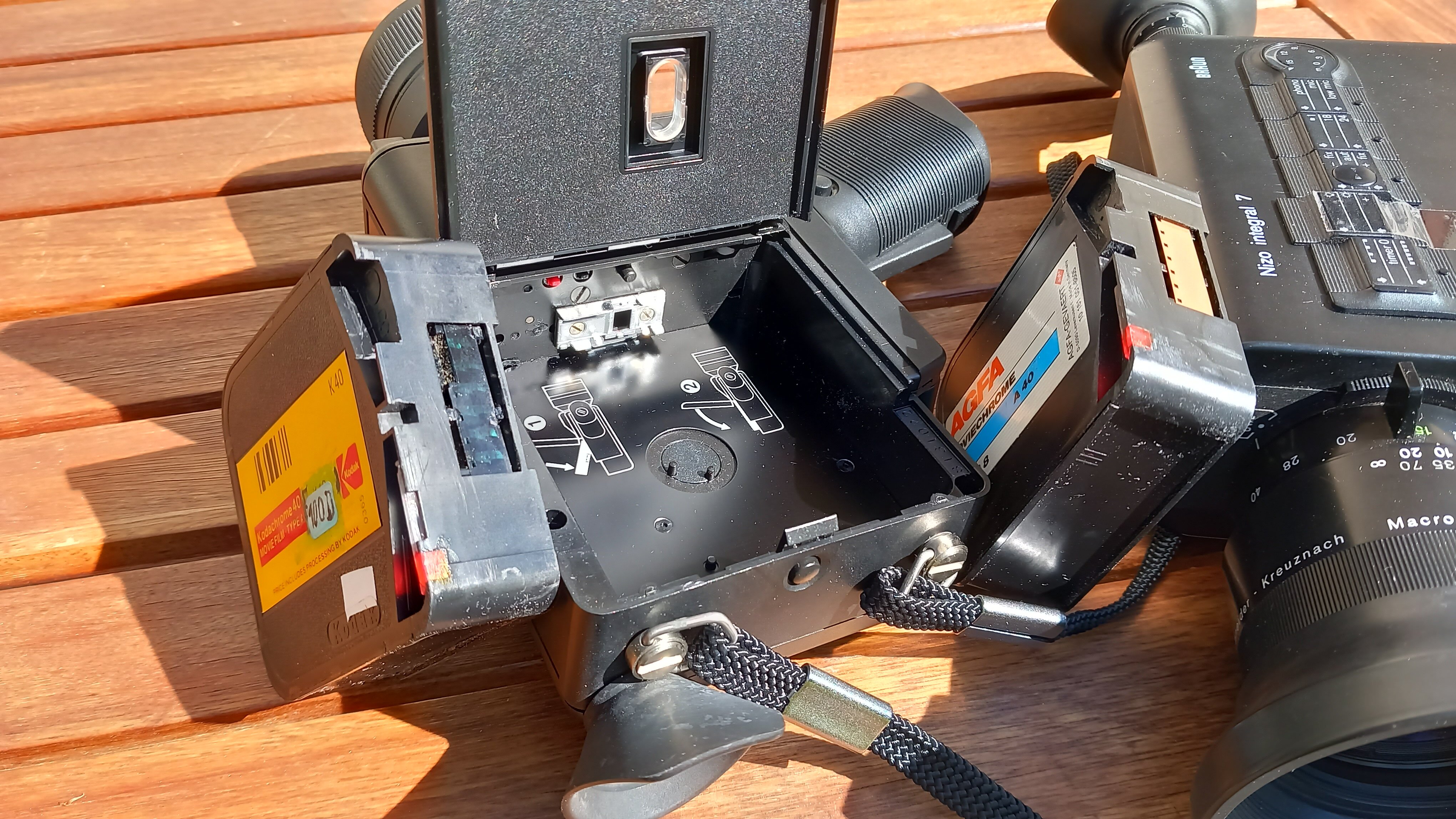

Hier scheinen viele zu glauben, dass ich eine ungeprüfte und unzuverlässige Kamera leichtsinnigerweise eingesetzt hätte. Ich habe manchmal so den Eindruck: jeder will mitreden aber kaum einer macht sich die Mühe erst mal genau zu lesen. Die Nizo 156 hat die restlichen 8 meter eines schon teilbeichteten Films (100D) völlig problemlos durchgezogen. Eine neue Kassette wurde dann lt. Zählwerk überhaupt nicht transportiert. Ok, in dem Alter muss man bei Kameras wohl immer mit Problemen rechnen. Aber jetzt als Ursache des Problems fehlende Wartung und mangelnden Ernst beim Hobby anzuführen, empfinde ich etwas seltsam. Neulich hat hier jemand von einer heftig klemmenden Kassette berichtet. Da hilft die beste Wartung nix. Zum Glück war es bei mir nicht so schlimm. Ich vermute dass meine 156 nicht mehr ganz so stark durchzieht wie neu und besagte Kassette zumindest anfangs deutlich schwerer ging als üblich. Vielleicht bin ich ja schlauer wenn die Filme entwickelt sind.

Vorhin hab ich mit zwei verschiedenen K40 Kassetten probiert, bei beiden wurde der Film von der 156 transportiert.

Wie ist denn die Kraft des Aufwicklers, wenn man den versucht, mit dem Daum festzuhalten? Auch im Vergleich mit Deinen anderen Kameras?
K40 ist halt nicht E100😉
Hab ich getestet und finde das Ergebnis erstaunlich. Am kräftigsten dreht Nizo 561, sagen wir 100%, am schwächsten die Eumig mini3, ca.35%, der Minolta 401 würde ich 40% geben, der Nizo156 ca.70%. Leider hab ich kein Messgerät dafür. Sehr seltsam dass die sehr schwache Eumig mini3 es geschafft hat den Film zu transportieren und die 156 nicht.
Der Wickeldorn zieht den Film nicht durch die Kassette. Das tut allein der Greifer. Der Wickeldorn wickelt das vom Greifer geschobene nur auf. Das braucht nicht viel Friktion und wird gern überbewertet. 🙂
Das ist natürlich richtig, und mir durchaus bekannt. Wenn es aber da klemmt, stockt nach meiner Erfahrung irgendwann der komplette Filmtransport, weil der Greifer keinen Raum mehr zum schieben hat. Am Greifer selbst wird es bei seiner Kamera kaum hängen, das hätte @rebafilm schon gesehen.
Es wird zwar nicht viel Friktion benötigt, aber genau da ist Verschleiß denkbar.
Schwierige Fehlersuche 😏
Blockade der Kassette oder temporärer Ausfall bei der 156…?
Das Problem ist meiner Erfahrung nach öfter ein Wickeldorn, der zu stark zieht, als einer der zu sehr durchrutscht. Das Aufwickeln kostet ja fast gar keine Kraft. Ist der Zug aber zu stark, steigt die Reibung an den beiden U-Turns des Films und er kann verkanten.
Die Kassette formt mit dem normgerecht gefertigten Bildfenster in der Kamera einen Kanal, in dem der Film mit nur minimalem Widerstand vorwärtsgeschoben werden kann. Bei zu starkem Zug ist das nicht mehr der Fall.
Ok, einen zu starken Zug hatte ich jetzt nicht im Blick, aber das ist einleuchtend und vermutlich auch durch Verschleiß erklärbar.
