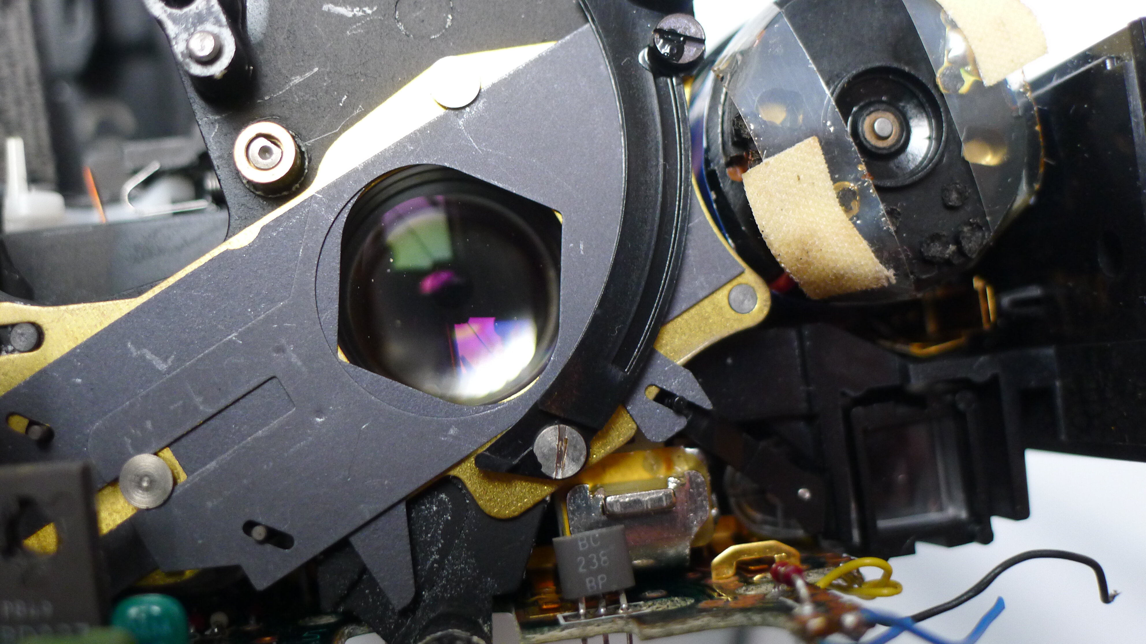

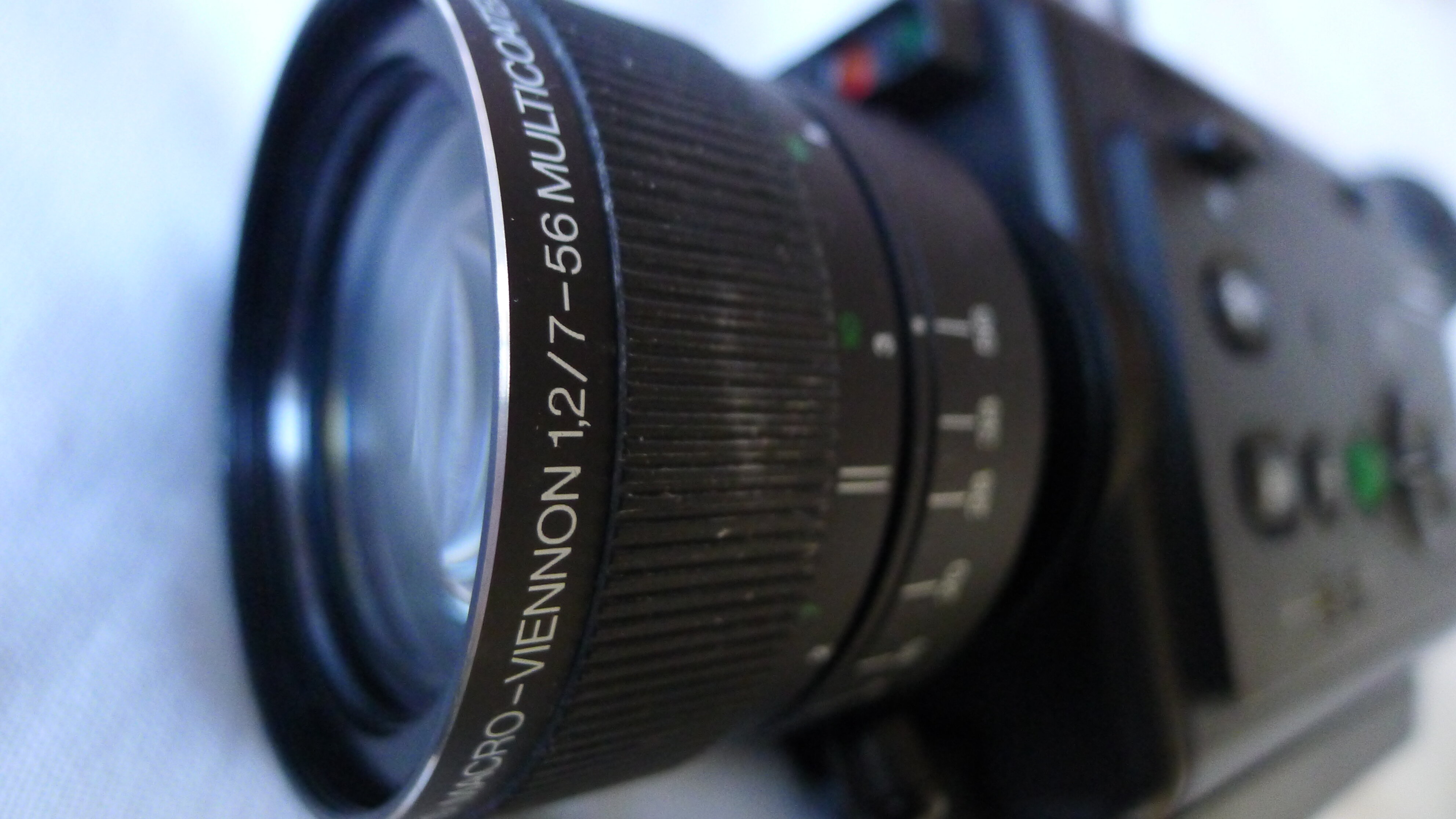

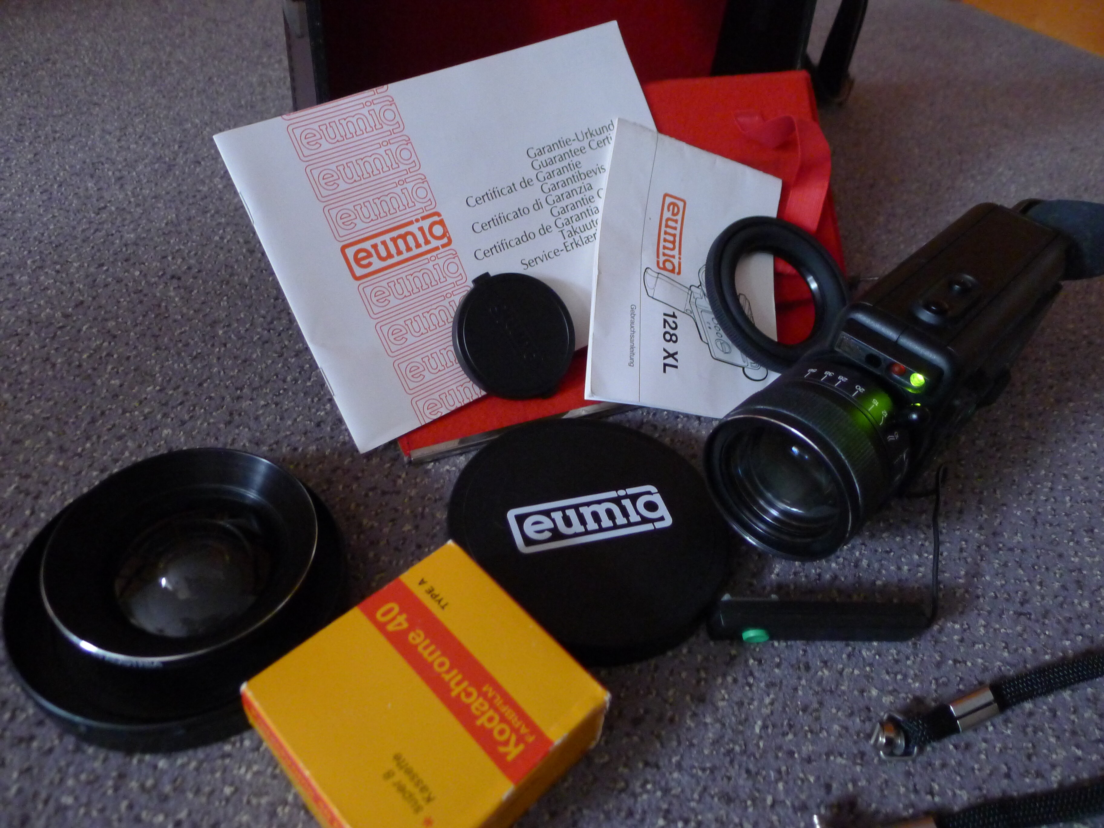

Eumig hat noch eine völlig neu gestaltete S8 Stummfilmkamera herausgebracht. Jetzt konnte auch kein Tonfilm mehr eingelegt werden. Jetzt mit XL-Ausrüstung, das Objektiv ist jetzt schwerer und hat Lichtstärke1,2 Die Szenenlängenvorwahl ist verschwunden, dafür gibt es einen Selbstauslöser. Auch die Dauerbelichtung für Nachtaufnahmen ist weg, da musste man wohl insgesamt mehr auf die Herstellungskosten achten. Auch der Sucher wurde neu gestaltet. Die Anzeige der Blende ist nach Oben gewandert. Den Weitwinkelvorsatz gibt es wieder, mit größerem Durchmesser der neuen Optik angepasst. Angeblich wurden noch 15 000 von der Kamera verkauft.
Das ist eine Eumig 128XL, nicht?
https://www.filmkorn.org/super8data/database/cameras_list/cameras_eumig/eumig_128xl.htm

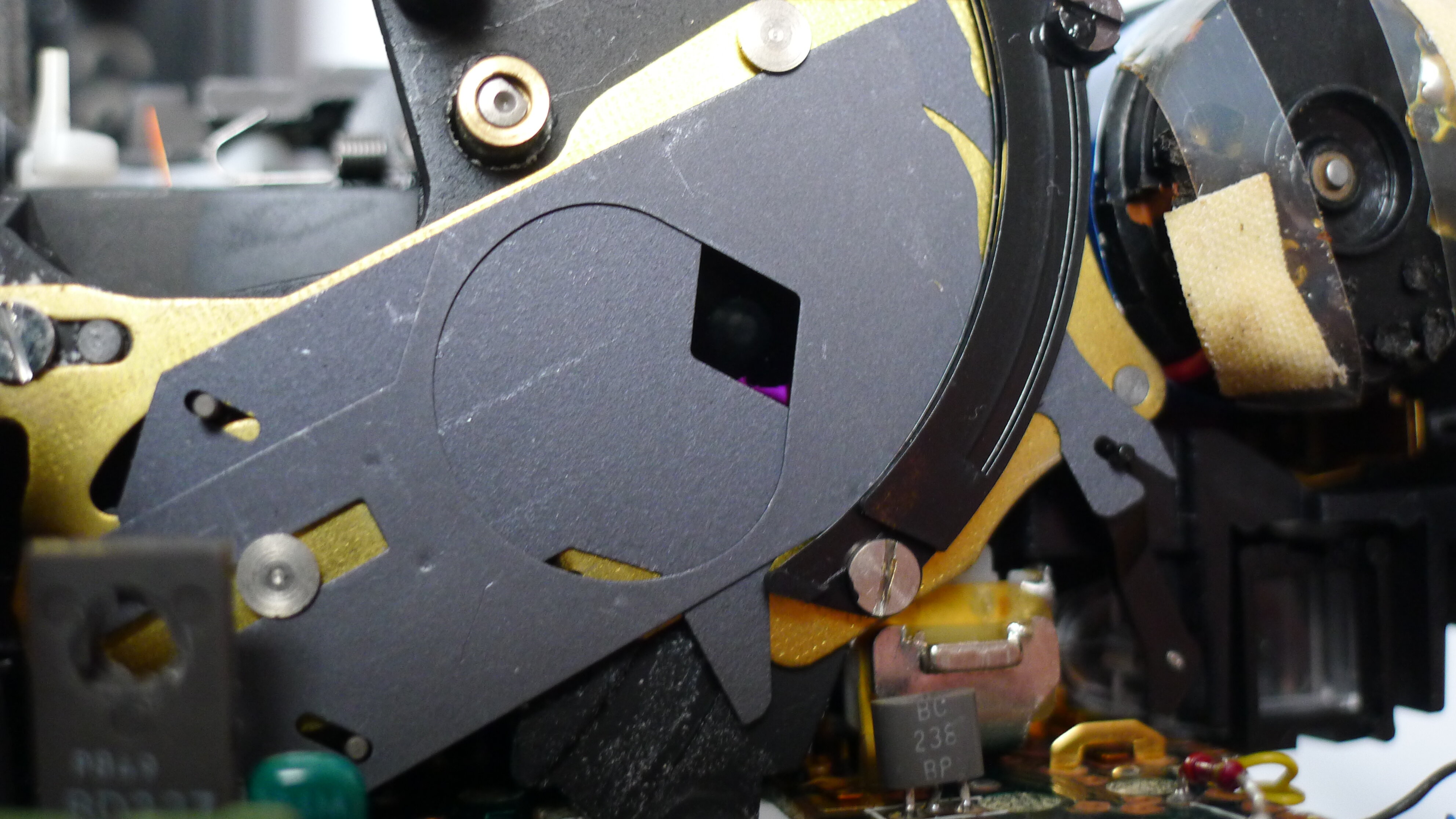

Die hat nicht nur ein lichtstarkes Objektiv, sondern auch einen Hellsektor von 220 Grad, und damit auch keine Sektorenblende. Die benötigen z.B. die Nizo Silberlinge, um Langzeitbelichtung zu ermöglichen, vielleicht auch Deine andere Eumig?
Damit ist der Wegfall der Langzeitbelichtung weniger den Herstellungskosten, als mehr den Markterwartungen hinsichtlich einer lichtstarken Super 8 Kamera geschuldet.
Da es heute den E100D als Standardfilm gibt, und nicht bloß 40 ASA Filme, würde ich persönlich eher Deine silberne nutzen, mit den schönen Features, als den XL Riesen, aber das ist natürlich Geschmackssache 😏

Stimmt genau. Leider ist auch hier die alte Eumigkrankheit vom Zoom das Fest war, einer vor mir hat es wohl mit Gewalt kaputt gemacht. Obwohl die Kamera insgesamt leichter wurde wirkt sie mit dem schweren Objektiv keineswegs handlicher. Momentan scheint mir die Lichstärke der einzige Vorteil, den Messwertspeicher und  BLC Einstellung des Vorgänger fand ich besser, ebenso fehlt 24er und45er Gang es gibt nur einen 36Gang. Falls ich mal statt Glump ein funktionierendes Exemplar ergattere werde ich sie ausführen und testen.

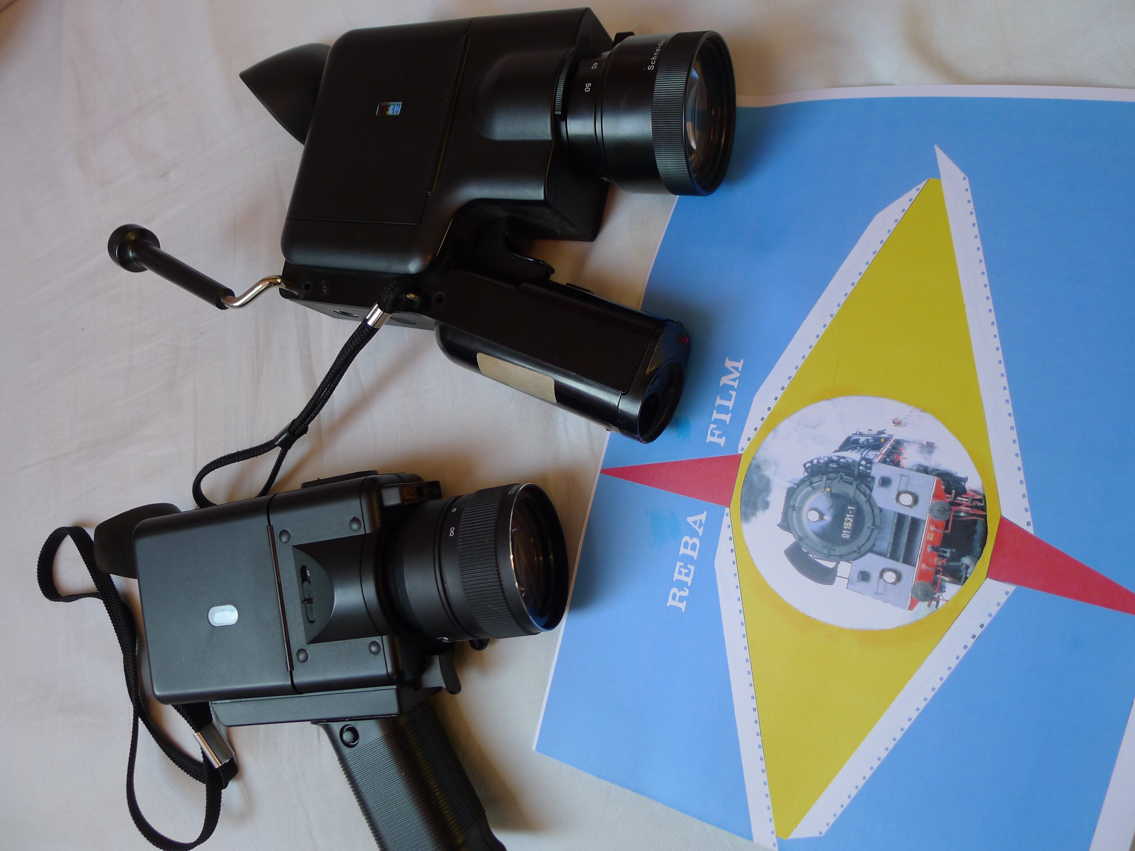

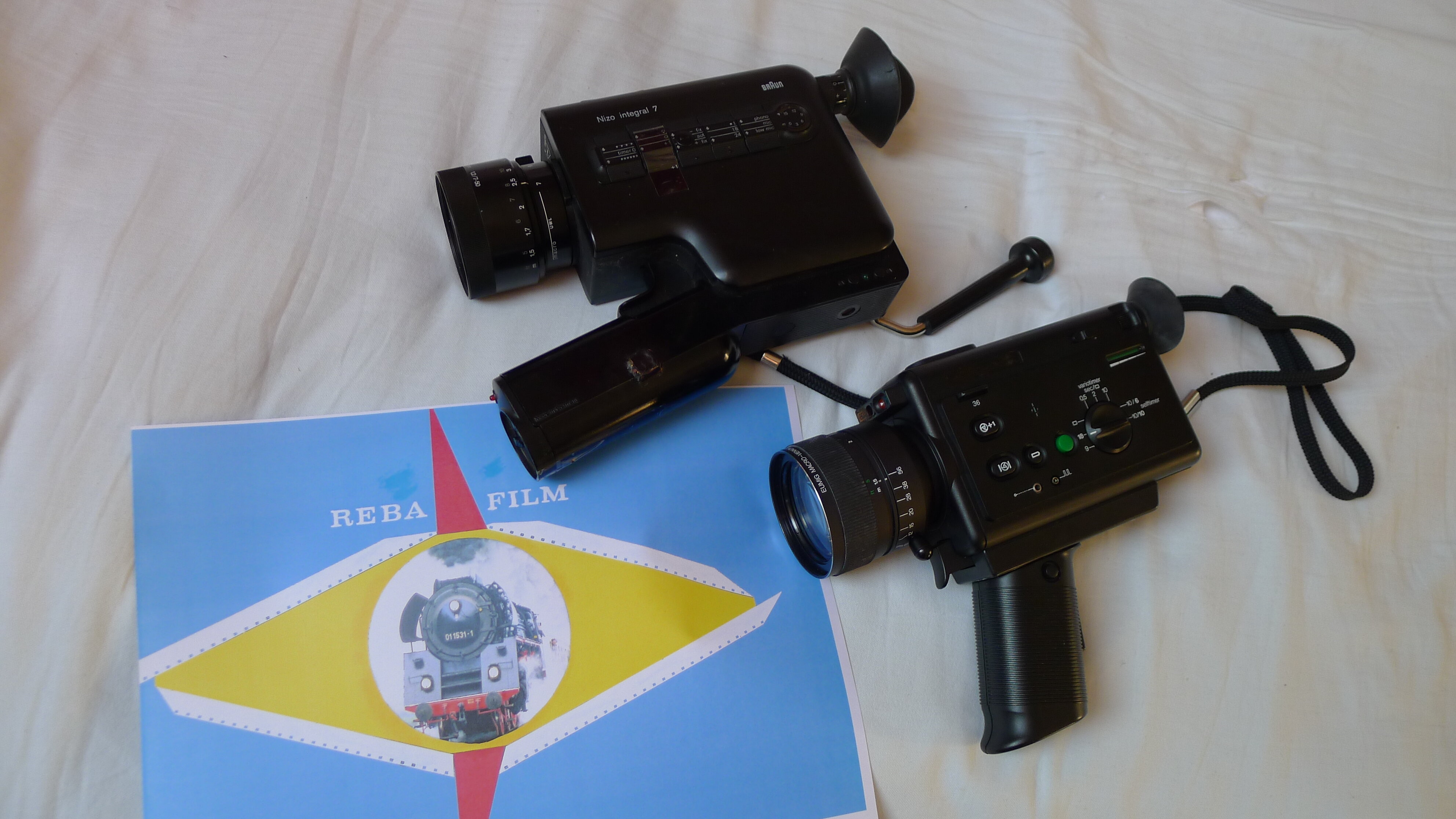

Jetzt bietet sich ein Vergleich an: Nizo Integral7 und Eumig 128 XL. Beide kamen 79 / 80 auf den Markt. Beide mit XL und lichtstarkem 1.2er Zoom. Die Nizo ist eine Tonkamera, läuft sehr leise und liegt mit Schulterstütze und ergonomischem Griff sehr gut in der Hand. Das Schneider Zoom ist ausgezeichnet und ich konnte mit der Kamera einige hervorragende Aufnahmen machen. Ärgerlich ist der Blendenantrieb, der nur zögerlich die richtige Position findet. Der Tonmotor war nicht allzu Haltbar und machte leider schon sehr bald Ärger. Wegen der guten Optik und Ergonomie erwäge ich die Kamera mal mit dem 100D zu benutzen. Im Stummfilmmodus schnurrt sie noch gut und leise mit 18 oder 24 B/s. Die Eumig ist etwas Kopflastig, hat aber 8fach Zoom und bietet den interessanten Aspheric Vorsatz. Sie kann außer 18 auch 9B/s und 36gang was ich interessant finde. Selbstauslöser brauch ich weniger. Vermutlich ist der auch hier vorhandene Blendenmotor schneller, dafür das Laufgeräusch lauter. Aber das kann ich erst testen wenn ich ein funktionierendes Exemplar ergattert habe, ich bin neugierig und bleibe dran.

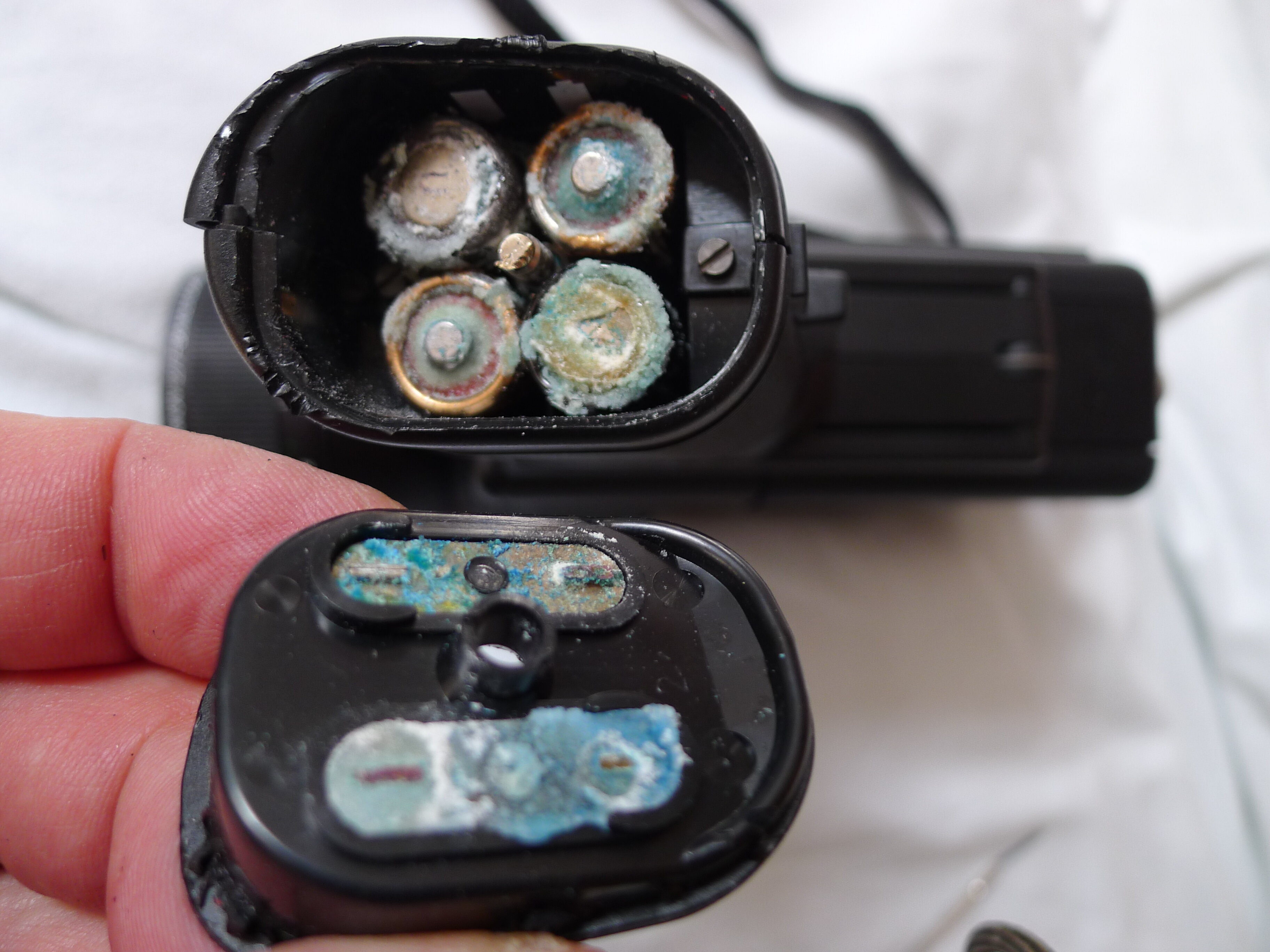

Die Tage habe ich meine zweite 128XL ausgepackt, wieder Schrott! Leider hatte jemand vergessen, die guten Duracell herauszunehmen, das Ergebnis siehe Bild. Dabei hatte ich gehofft, dass sich wenigstens das Zoom leicht bewegen lässt, auch wieder Fehlanzeige. Die müssen bei  Eumig irgendein Fett für das bewegliche Zoomelement verwendet haben - mit fatalen Folgen.
Edited by rebafilm (see edit history)

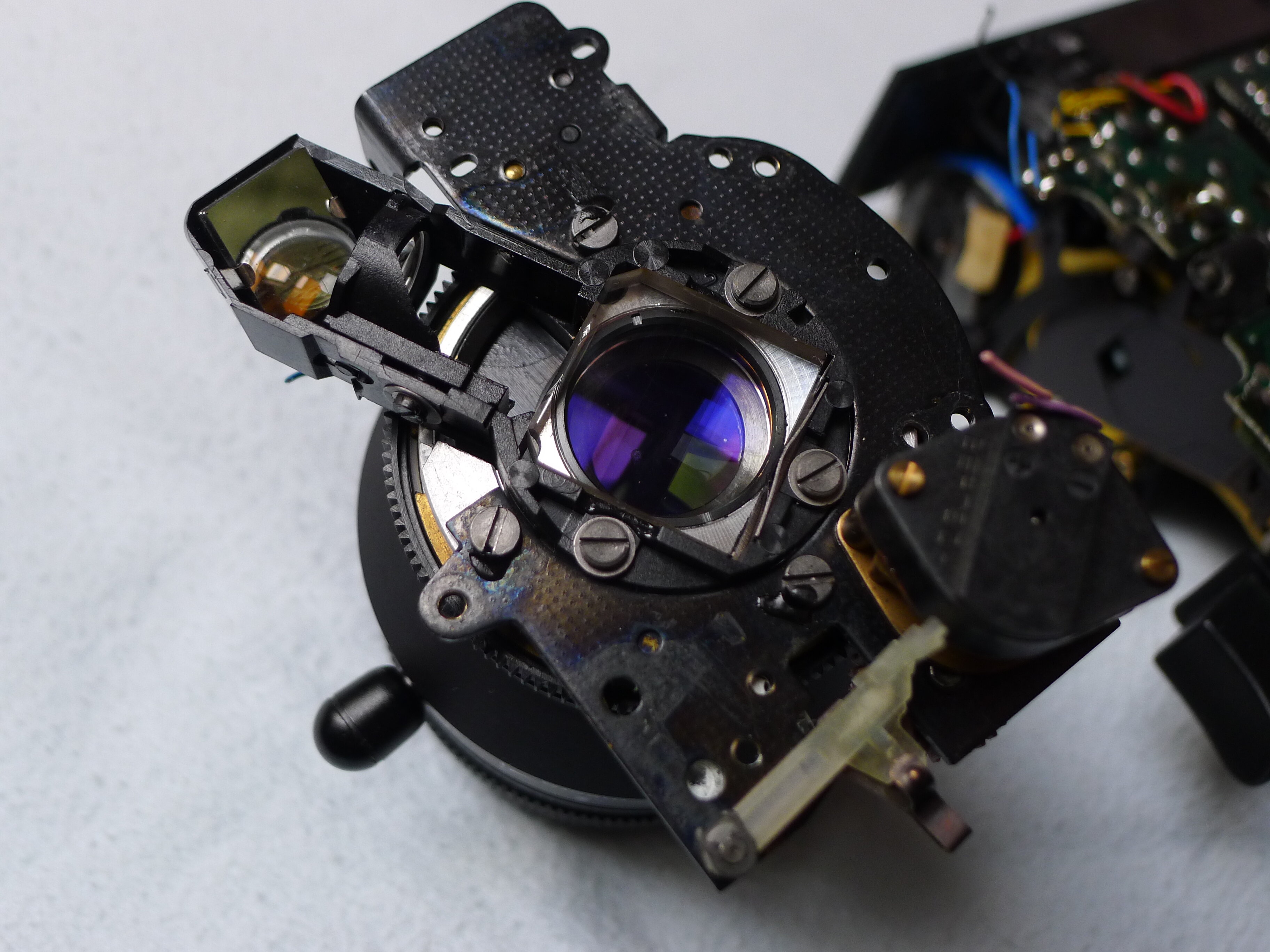

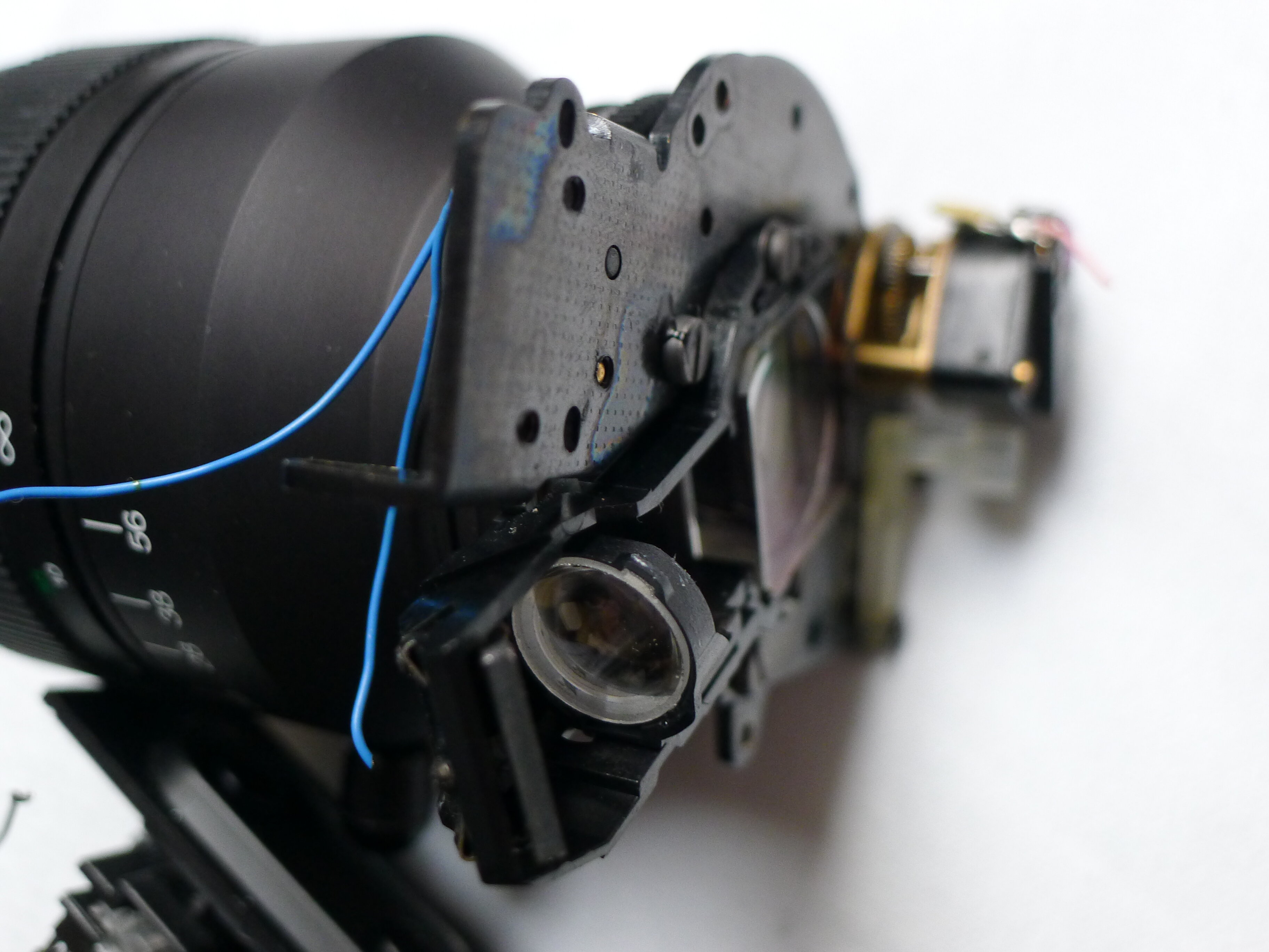

Ist die Kamera bereits ruiniert, schraubt sichs doppelt ungeniert😅. Ich hab mal vorsichtig das schwergängige Zoom (eine Eumig-Spezialität) ausgebaut.
Ich habe es geschafft, alles wieder zusammenzubauen. Das Zoom lässt sich jetzt auch leichter und geschmeidiger bewegen (Fett😉), aber es funktioniert nicht, innen ist irgendwas noch def. Überflüssige Teile hab ich nicht wieder eingebaut. Entweder endet die Kamera als Ersatzteilspender oder als Dummy / "Videoüberwachung".

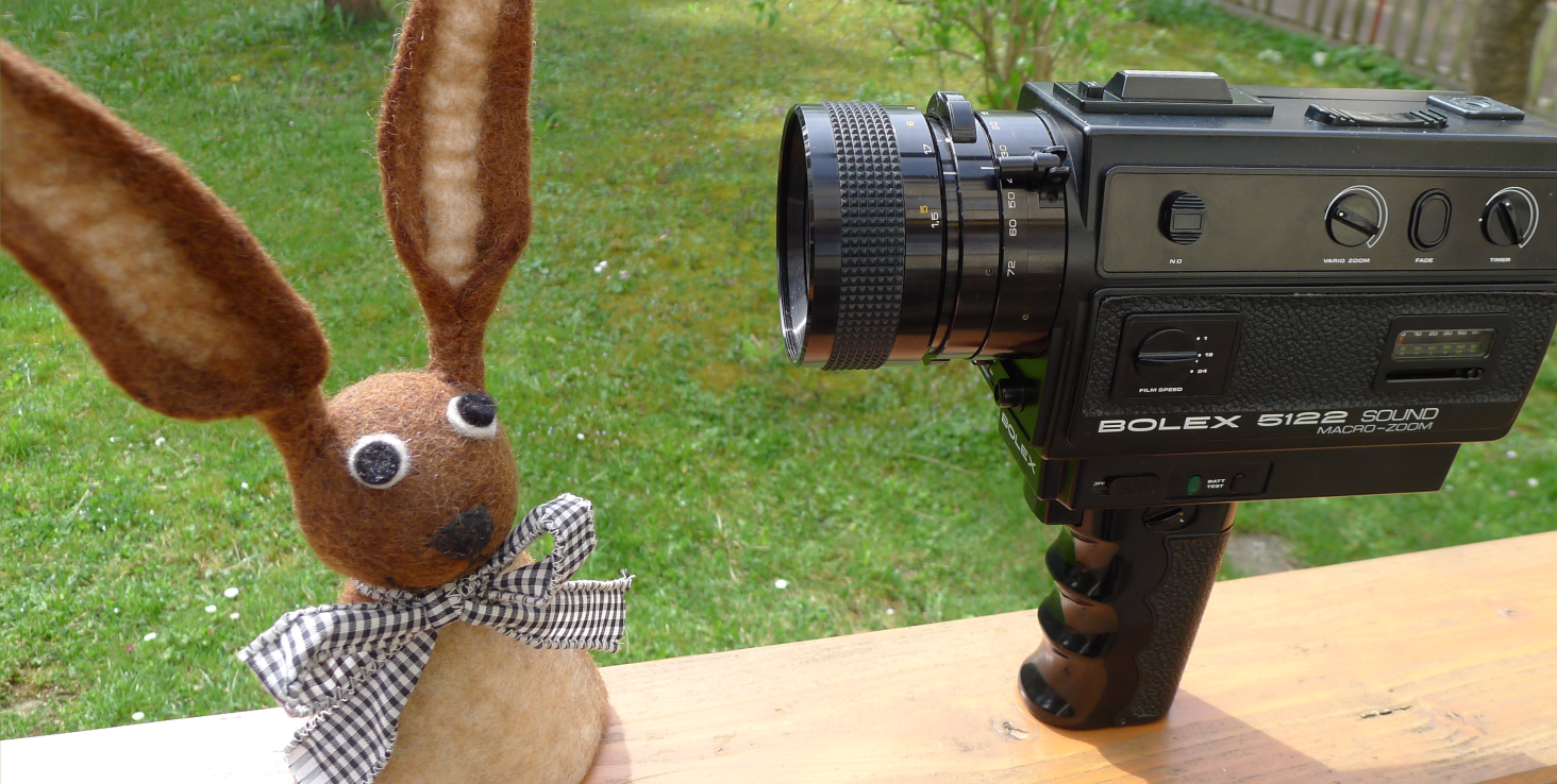

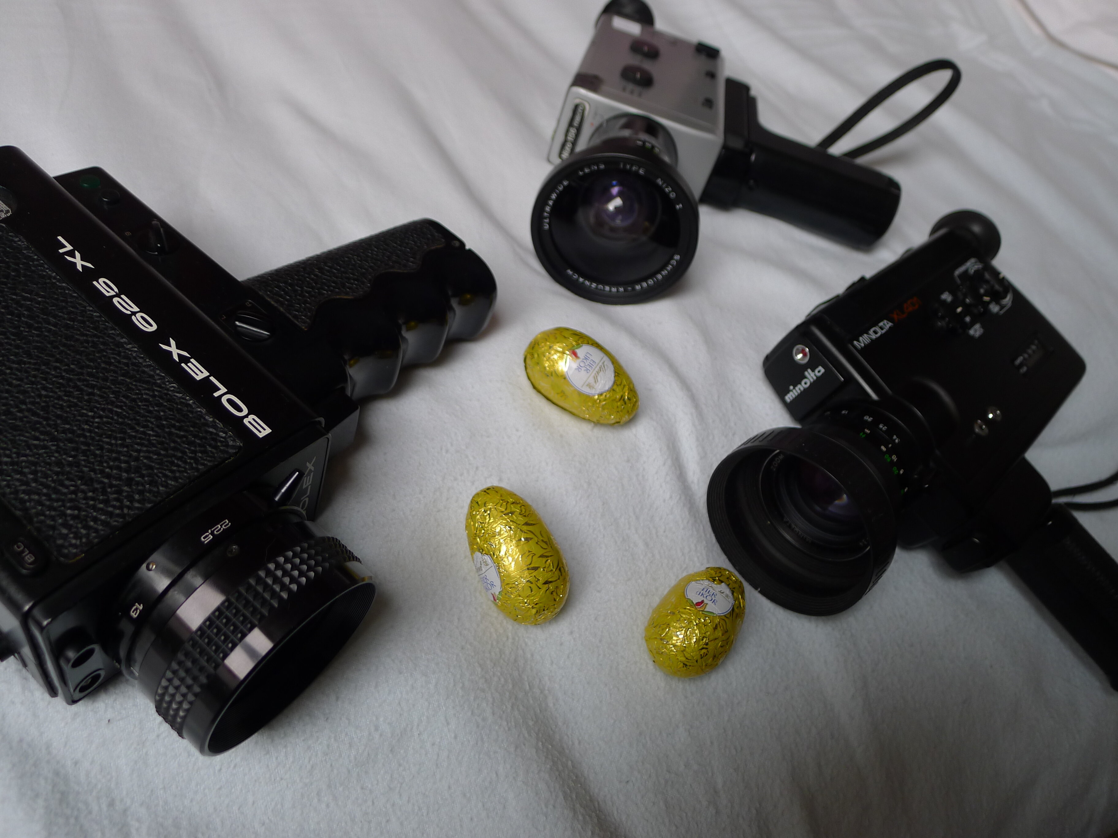

"Osterhase, was soll ich mit dieser schweren Bolex?" "Ich finde, du hast schon viel zu lange an kaputten Eumig herumrepariert. Das ist eine Chinon, alle Funktionen gehen nach 40 Jahren wie am ersten Tag. Und mit dem E100 D gibts auch keine Probleme: Tageslichtfilme werden automatisch erkannt, ein ND-Filter kann zugeschaltet werden und die Belichtung lässt sich stufenlos um
+ / - eine Blende korregieren.  Das 12fach Zoom beginnt bei 6mm und geht butterweich, ganz anders als bei alten Eumig. Und wenn dich mal bei Dreharbeiten auf der Weide ein Stier angreift kannst du Ihn mit der Kamera niederstrecken."
"Danke, Osterhase😍!"

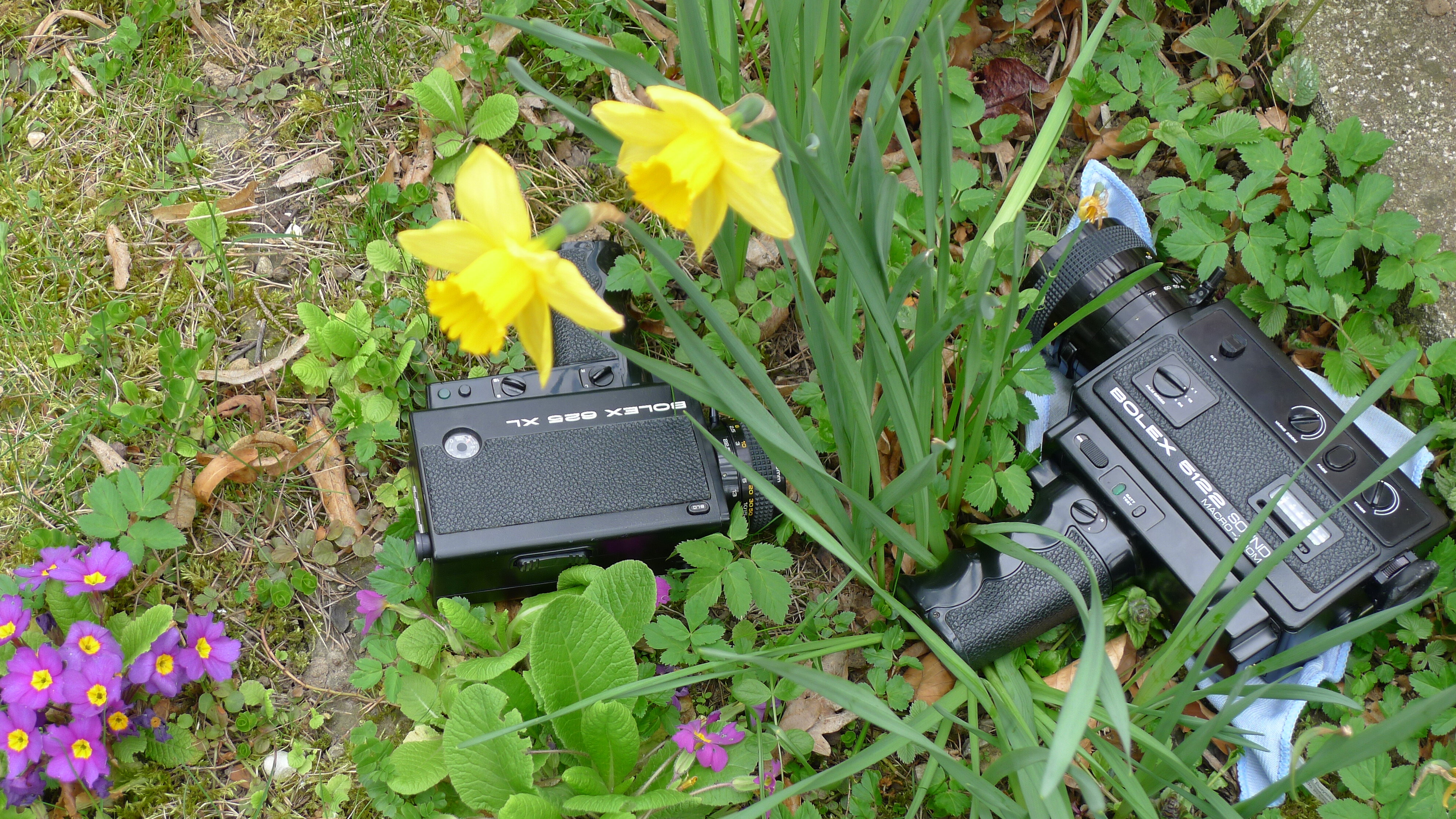

"Noch eine Frage, Osterhase: was ist mit der kleinen Bolex 625 XL, die ich noch im Gras gefunden habe?" "Du wolltest doch immer eine kleine superlichtstarke Kamera. Die hat eine 1.1er Optik und im 9er Gang filmst du noch, wenn die Canon 310XL schon aufgeben muss." "Danke Osterhase, erhol dich schön, bis nächstes Jahr!"
Heute im Garten: das muss ich bei der Eiersuche glatt übersehen haben. Irgendwie kommt mir dieser Typ Tasche bekannt vor. Was wohl drin ist?

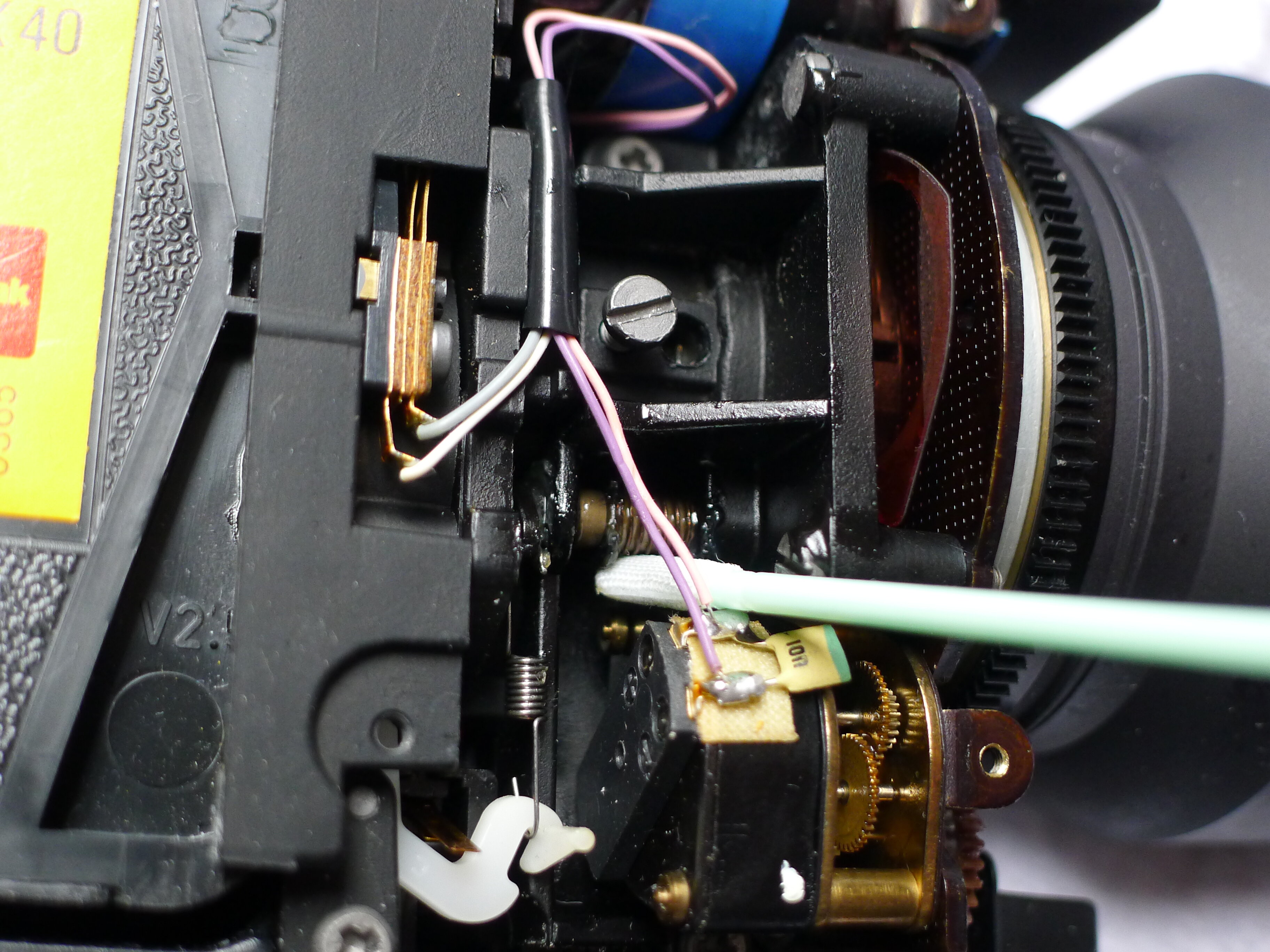

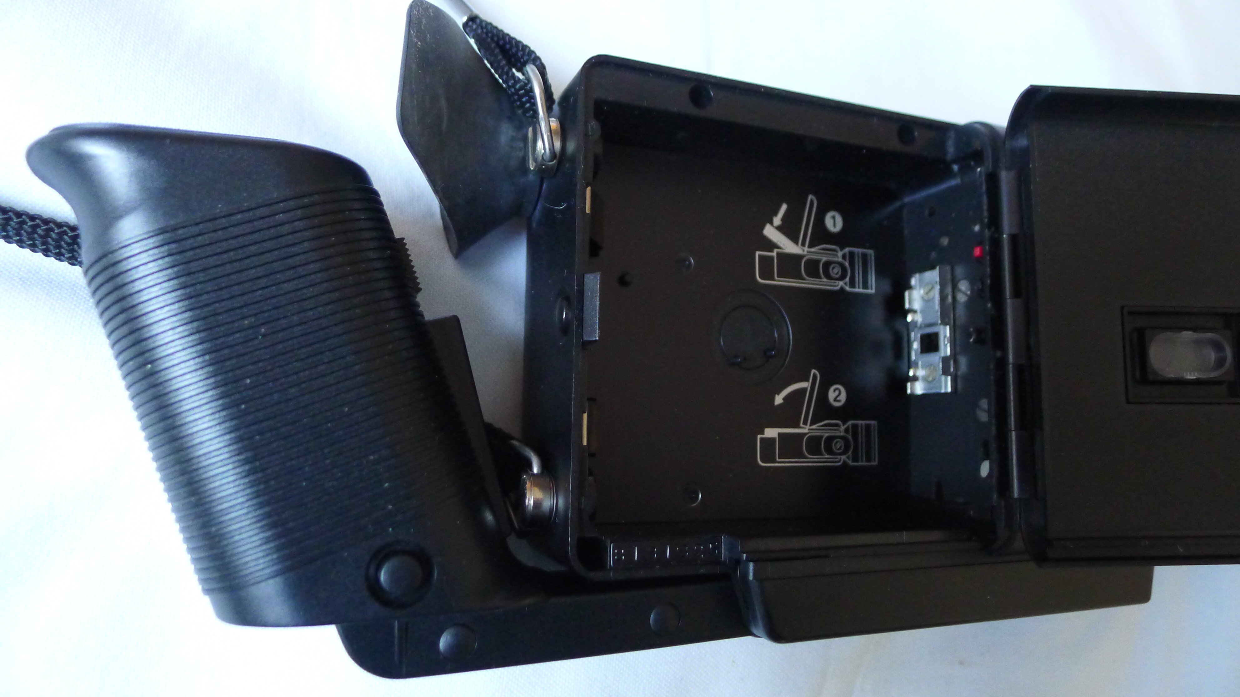

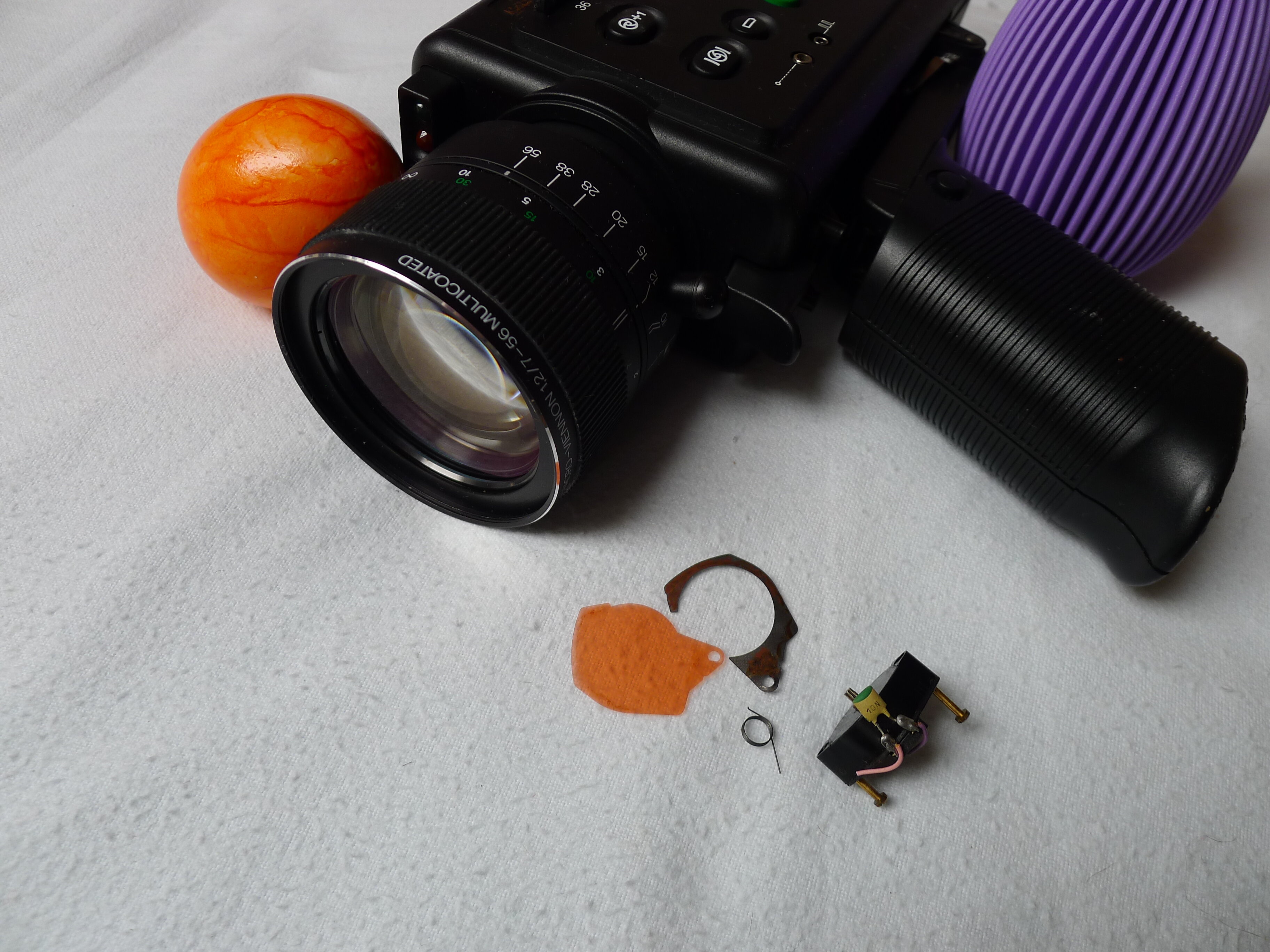

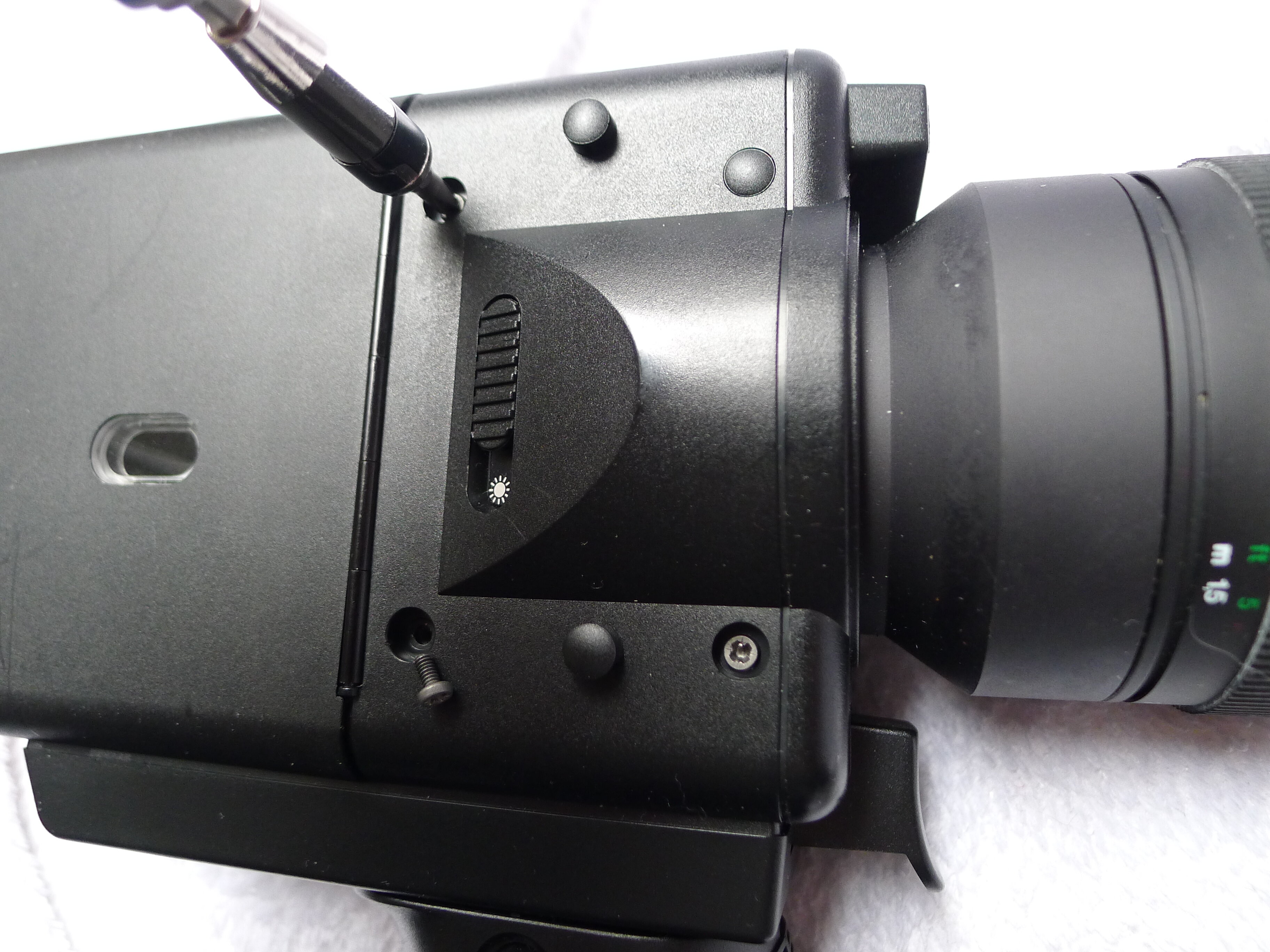

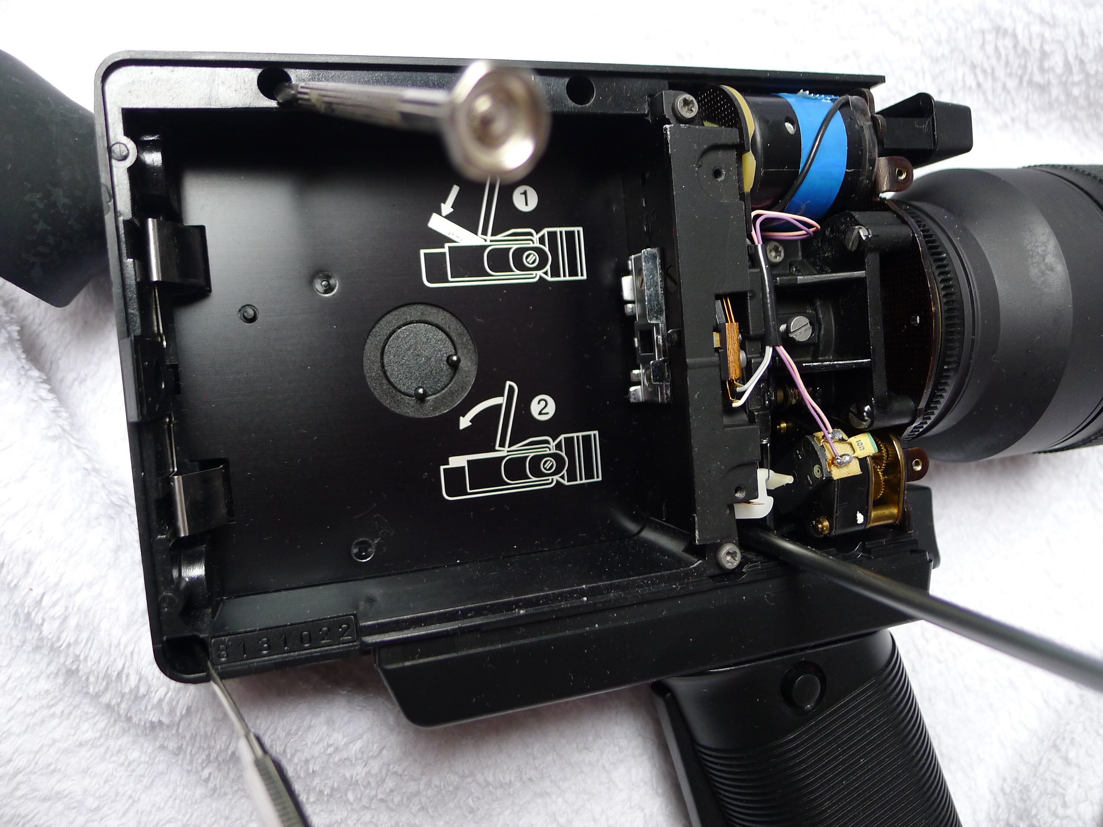

Tatsächlich mal eine Eumig 128XL die funktioniert. Zwar ist auch hier das Zoom schwergängig, aber es lässt sich einstellen. Allerdings kann der Tageslichtfilter nicht ausgeschwenkt werden, also Kamera öffnen
Klar, die Mechanik lässt sich nicht bewegen weil die Welle in der Metallbuchse fest ist, wäre bei Kunststoff nicht passiert. Mit etwas Schmierstoff und sanfter Gewalt bewegt sich dann doch etwas.

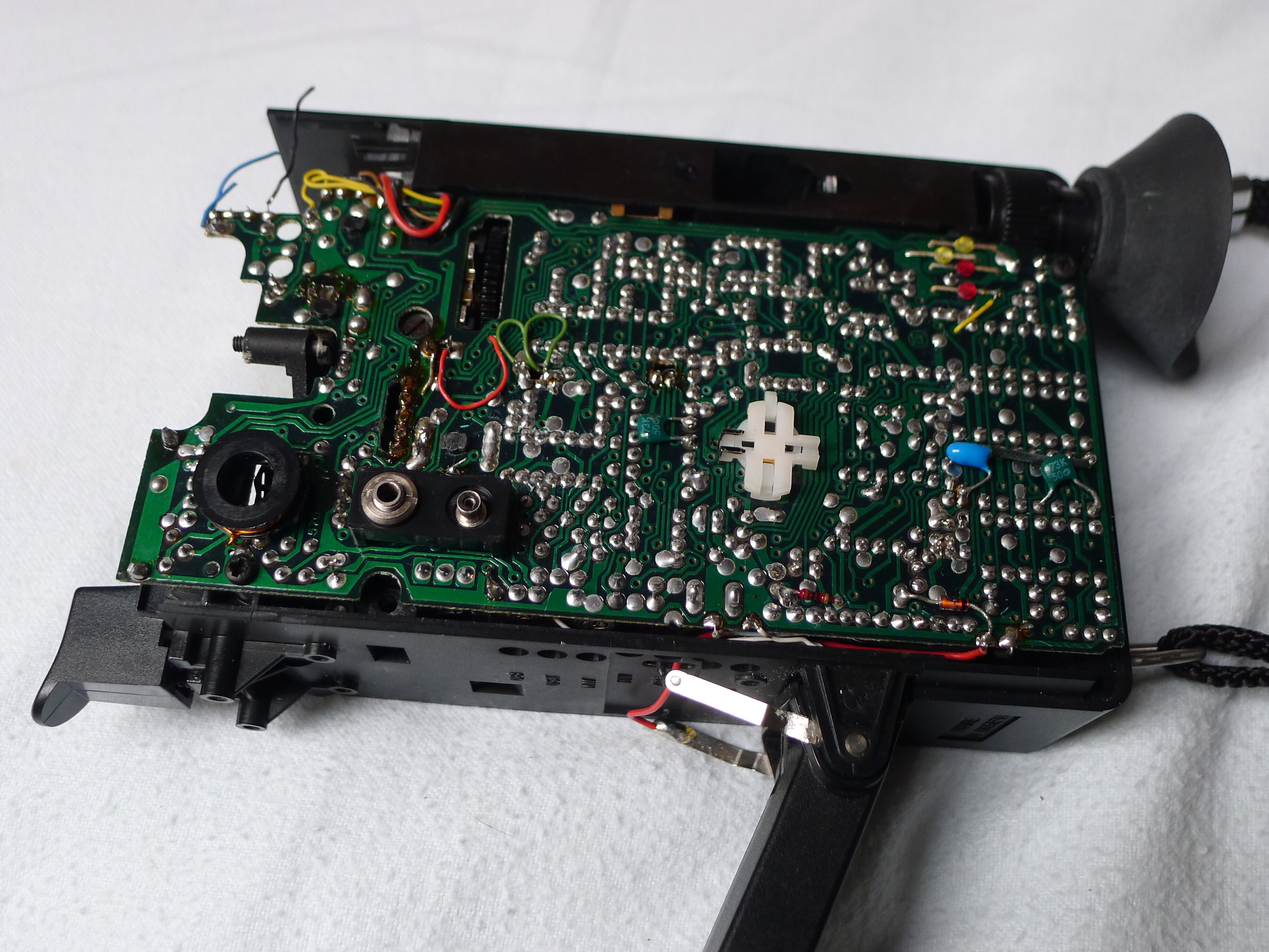

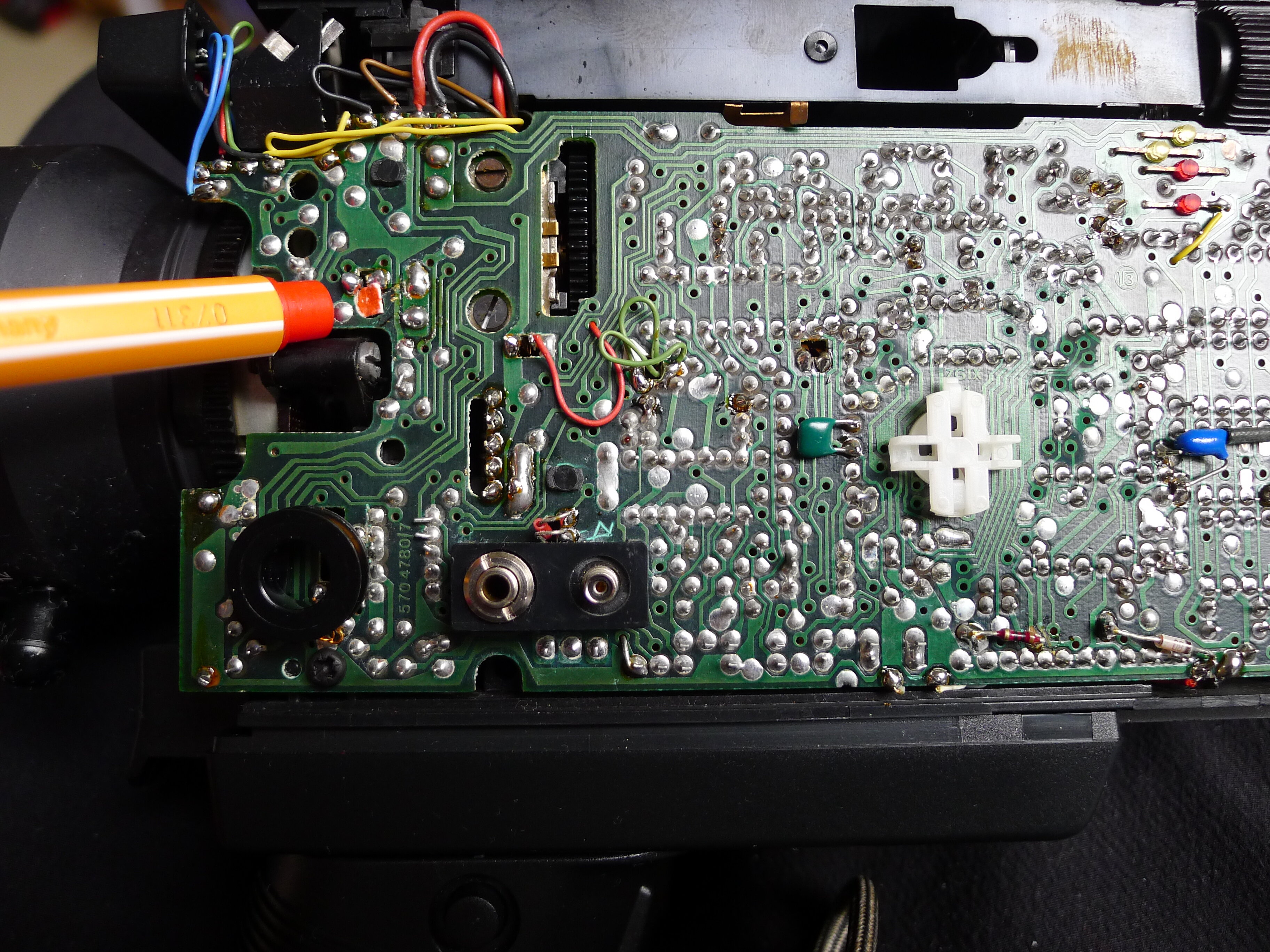

Durch lösen von 4 Schrauben kann auch die Abdeckung der Bedienseite entfernt werden. Da kommt für die damalige Zeit moderne Technik zum Vorschein. Nach dem Zusammenbau ist die Kamera tatsächlich in betriebsbereitem Zustand und ich werde demnächst mal einen E100 D einlegen.
vor 33 Minuten schrieb rebafilm:

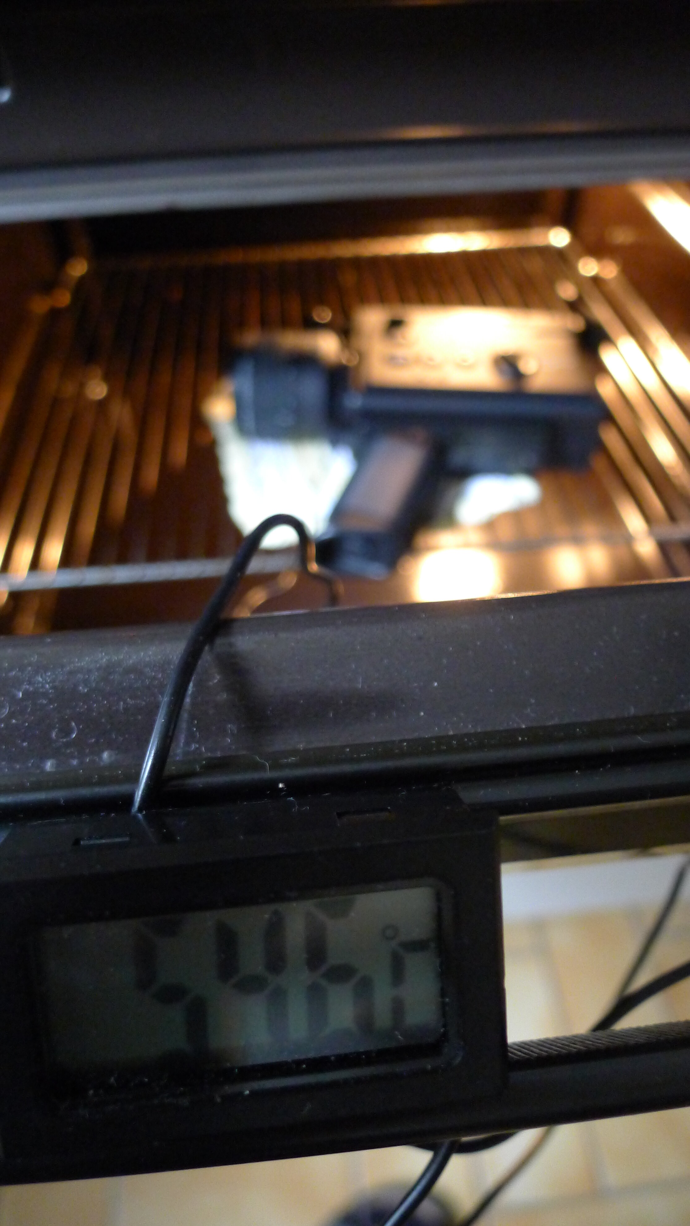

Wärme wirkt auch Wunder. Langsam mit dem Fön drangehen, über 5 Minuten langsam dichter rangehen. Sobald es sich bewegt, neuen Schmierstoff zugeben.

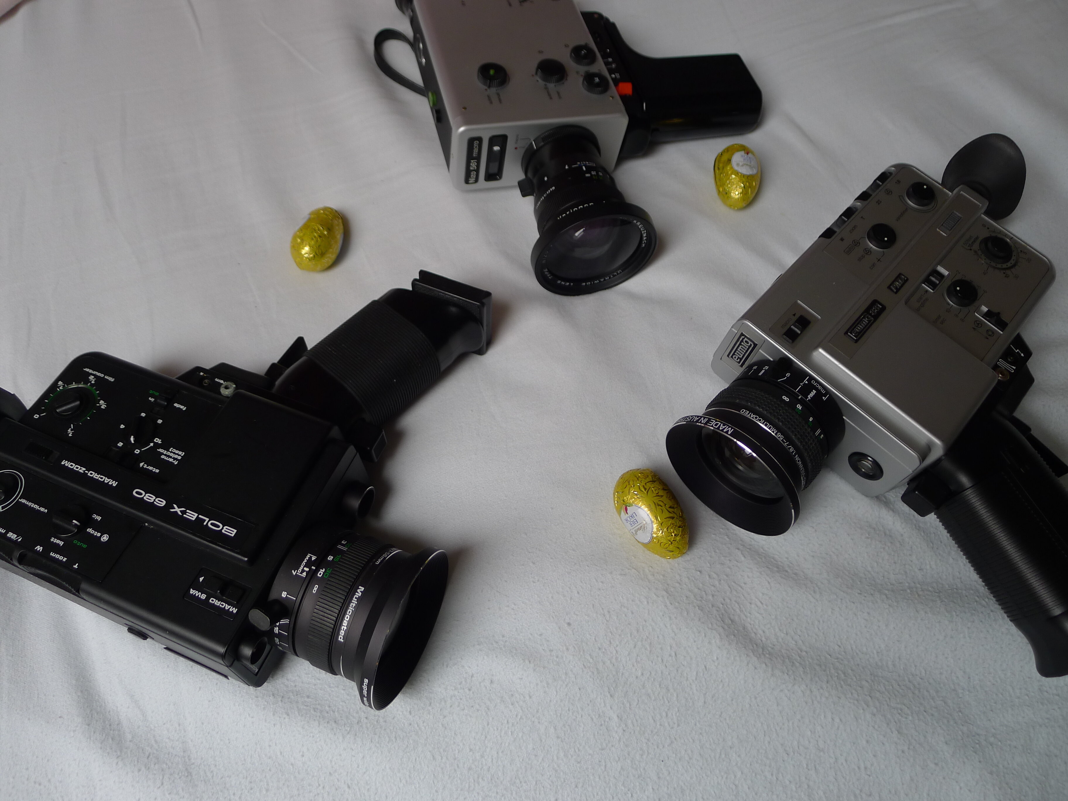

Zeit für eine Zwischenbilanz. Außer Spesen nix gewesen?! Das stimmt dann doch nicht ganz. Ich hab einiges gelernt, teilweise Kameras wieder zum laufen gebracht und außer Ärger auch mal Spaß gehabt. Ist ja Hobby. Ursprünglich galt mein Interesse ja hauptsächlich dem Asph. Weitwinkel und der Ausstattung an der Bolex. Inzwischen ist klar: die UWL an der Nizo bringt mehr Weitwinkel als das Asph. an der Bolex/Eumig. Auch die Ausstattung der Nizo kann mit Bolex und Eumig mithalten, kein 9er Gang, aber Überblendmöglichkeit. Dafür benötigt sie die leidigen Knopfzellen für den Beli. Fazit: sind zwar schöne Kameras, aber wer so wie ich schon eine 561 hat, kann gut darauf verzichten.
Sehen wir uns noch die Kompakten an: Bei Lichtstärke ist die Bolex klarer Sieger, da sie mit 1,1er Objektiv und 9er Gang mehr Licht auf den Film kommt als bei jeder anderen Kamera. Trotzdem ist meine Minolta unschlagbar handlich, mit 1,2er Optik auch Lichtstark und hat mehr Zoombereich. Die Nizo 156 hat sogar 8fach Zoom, kann UWL nutzen und fängt mit dem 9er Gang auch ganz gut Licht ein, zusätzlich hat sie 24er und 36er Gang. Vorteil der Bolex; Für E100D ohne Anpassung geeignet. Aber auch hier war ich mit der kleinen Nizo und der Minolta schon bestens ausgestattet.
