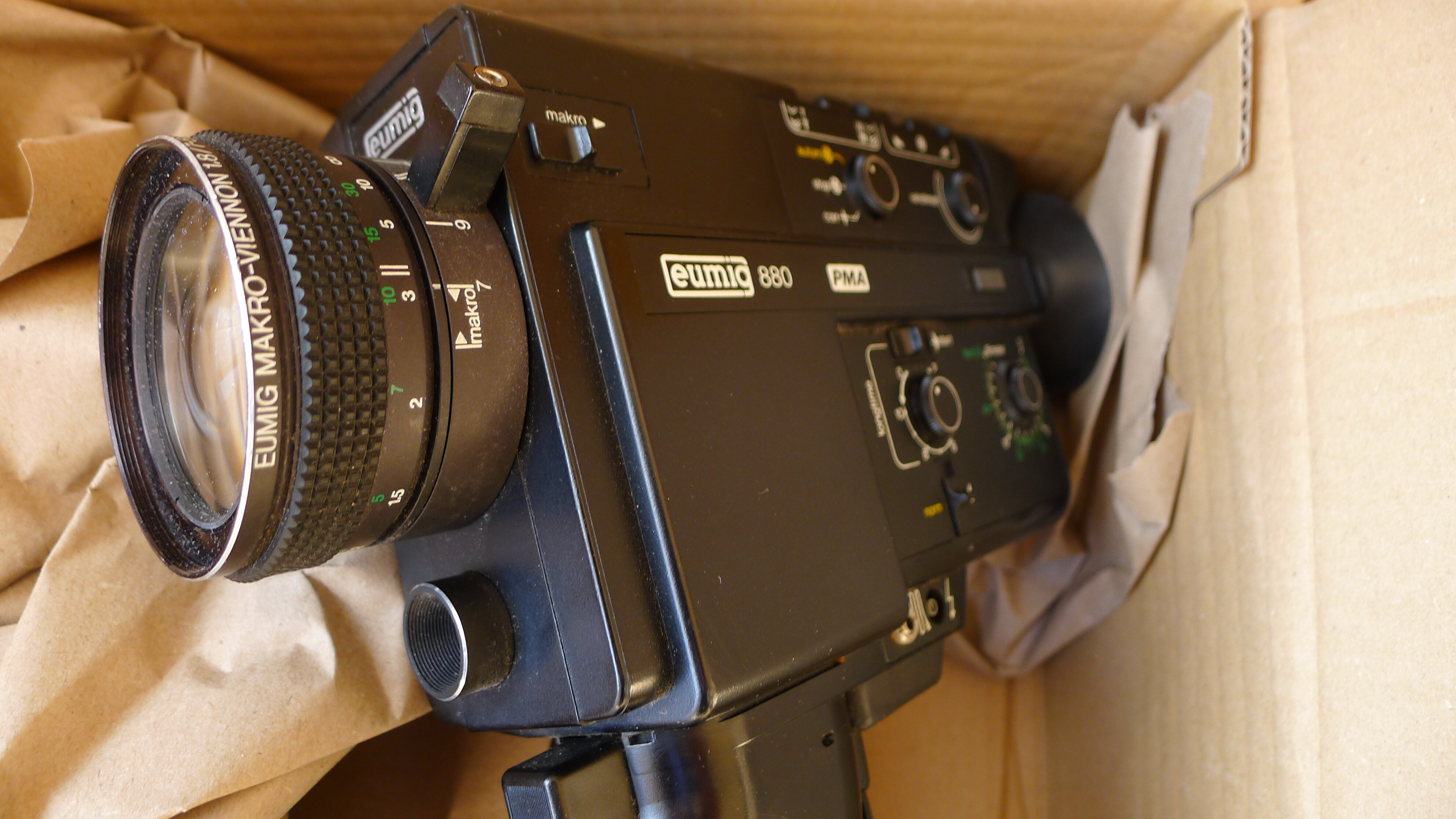

Suche doch einfach mal, in Objektivnähe sollte die Zelle doch zu finden sein.

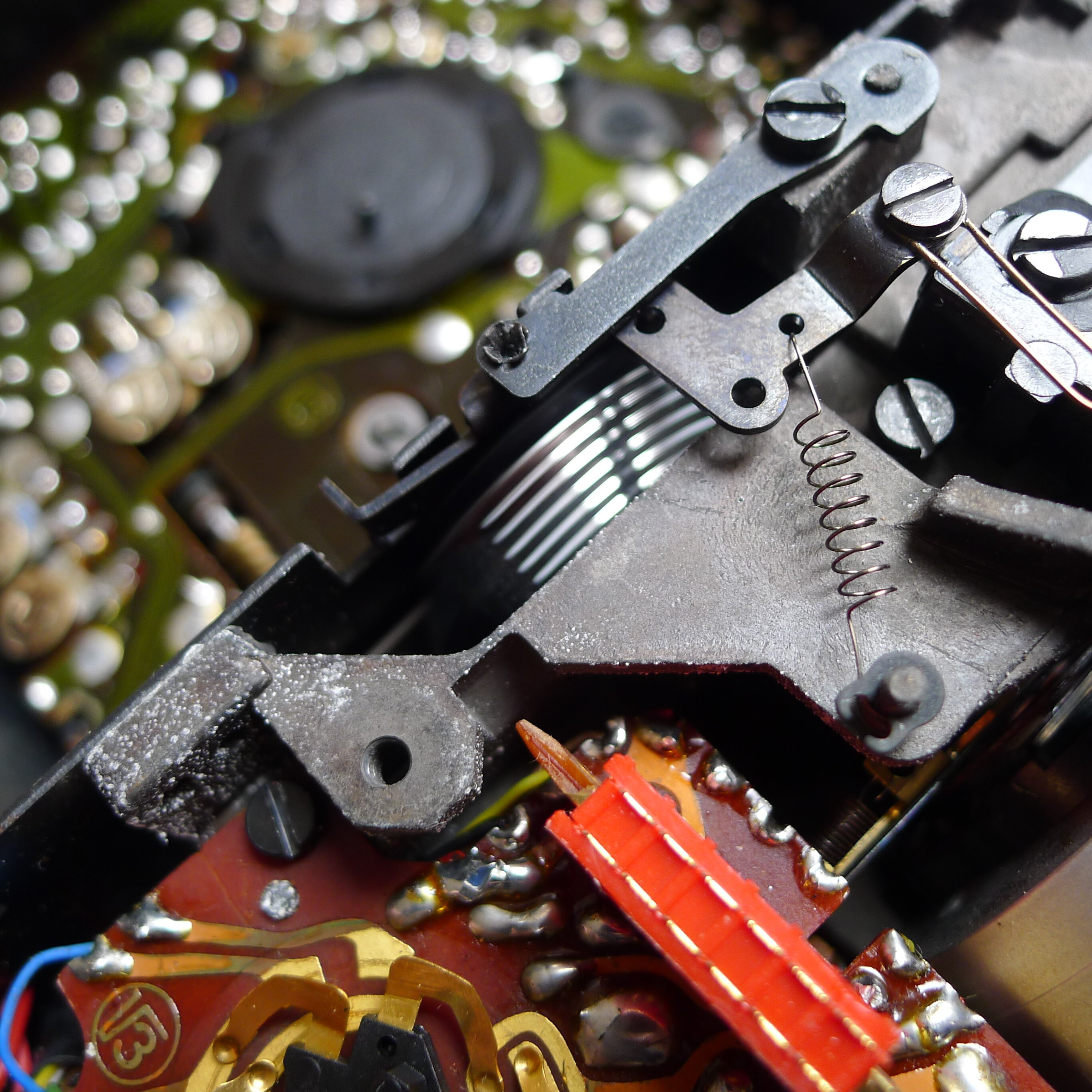

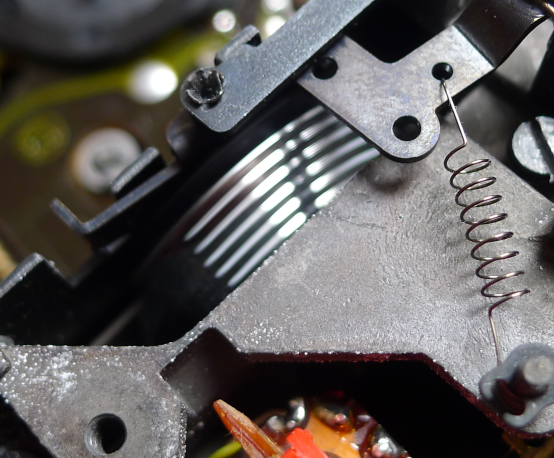

Ich hab Bilder von beiden Seiten hochgeladen. Ich hab so nix gefunden. Wenn die Kamera läuft dreht sich mit der Sektorenblende ein silbrig schimmerndes Teil, siehe Bild. Ob das evtl dazu dient, Licht auf den Sensor zu bringen🧐? Egal, ich schraub nicht mehr auf.
Vielleicht befindet sich der LDR doch hinter der Linse unter dem Objektiv!? EE  = electric eye
Naja, er muss irgendwo hinter einer Ausspiegelung sitzen. Das kann natürlich überall seitlich der Stelle sein, wo das Objektiv ins Gehäuse eintritt, er kann auch im Bereich zwischen Objektiv und Sucherokular liegen.

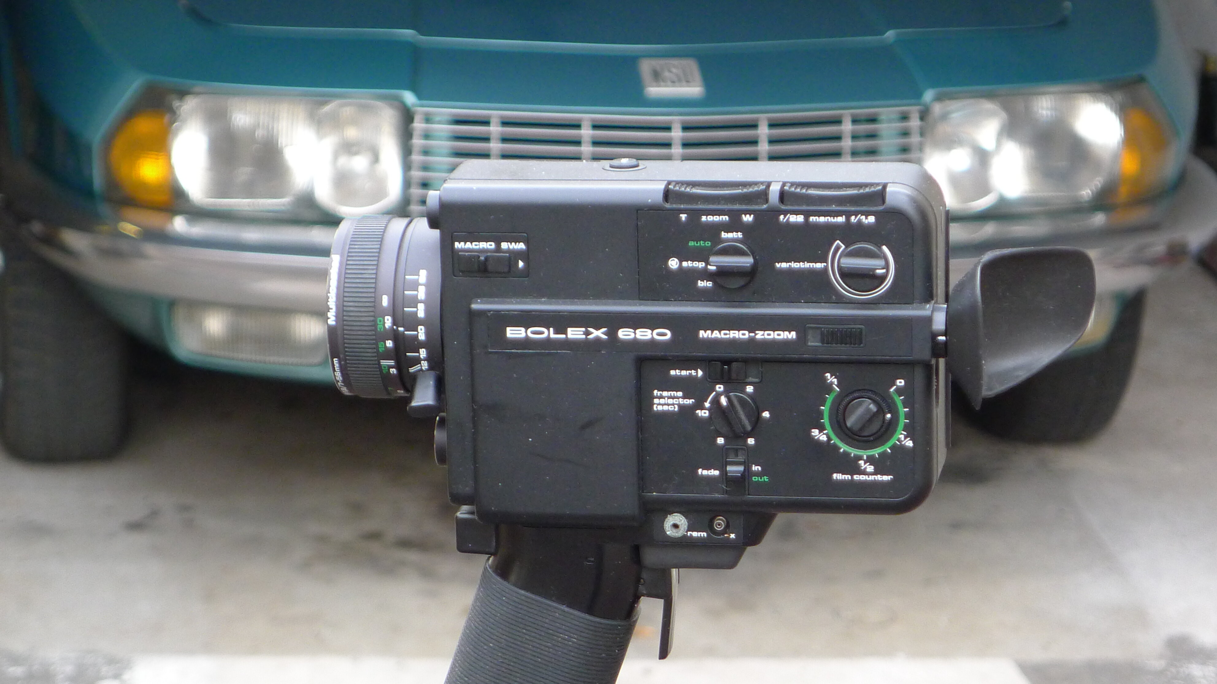

Ist sie nicht schön? Gestern wieder zusammengebaut und zur Profikamera erklärt, da die Blende sogar stufenlos und nicht nur auf ne viertel Blende genau eingestellt werden kann. Ein externer Beli ist natürlich erforderlich. Falls die bayerische Weltraumrakete mal richtig ins All fliegt steht meine Bolex natürlich zur Verfügung.

Zuerst muss ich jetzt den dazugehörigen Belichtungsmesser auspacken. Er berücksichtigt automatisch den Winkel der Sektorenblende, die Bildfrequenz, die Filmepfindlichkeit und die Filterposition!
Wieder mal unboxing😊. Hier ist er und kann genau das was oben beschrieben ist. Natürlich könnte ich auch gleich damit filmen, zuvor wäre aber Reparatur- und Wartungsarbeit nötig. Hauptsache der Beli geht,  der Wert kann 1:1 auf die Bolex 680 übernommen werden.
Übrigens kann man hier sehen dass die Kameras auch für die Befestigung eines externen Beli mittels Blitzschuh bestens vorbereitet sind.
Noch ein wichtiges Detail zum internen Belichtungsmesser: auf dem Bild sieht man ja die dem Objektiv zugewandte Seite der Sektorenblende im Lauf. Wenn die Blende geschossen ist kann man die stufige Alublende sehen wenn man ins Objektiv blickt. Einfallendes Licht wird so wohl senkrecht nach oben gelenkt. Ich vermute dass auf diese Weise der Lichtsensor ohne Ausspiegelung erreicht wird.

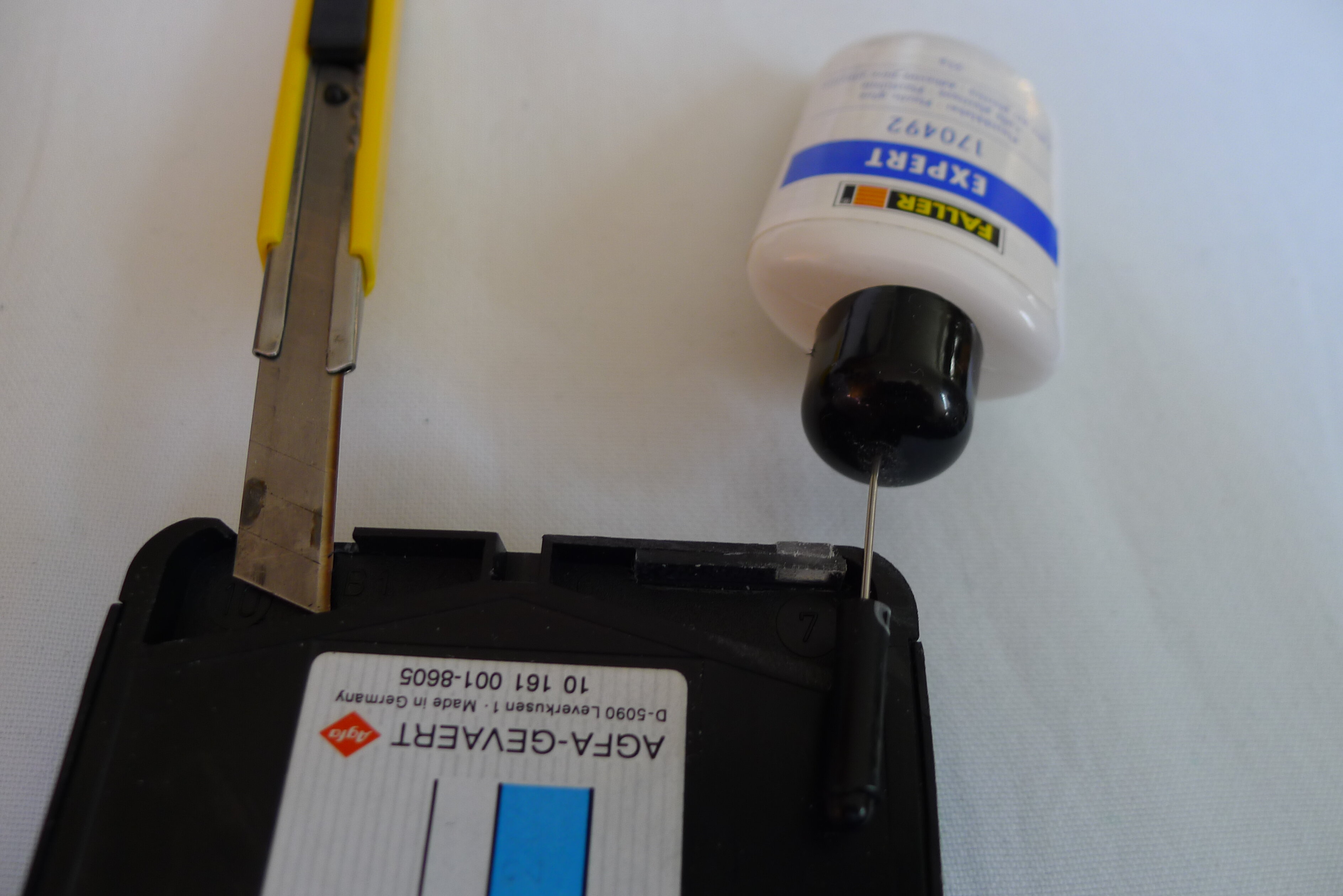

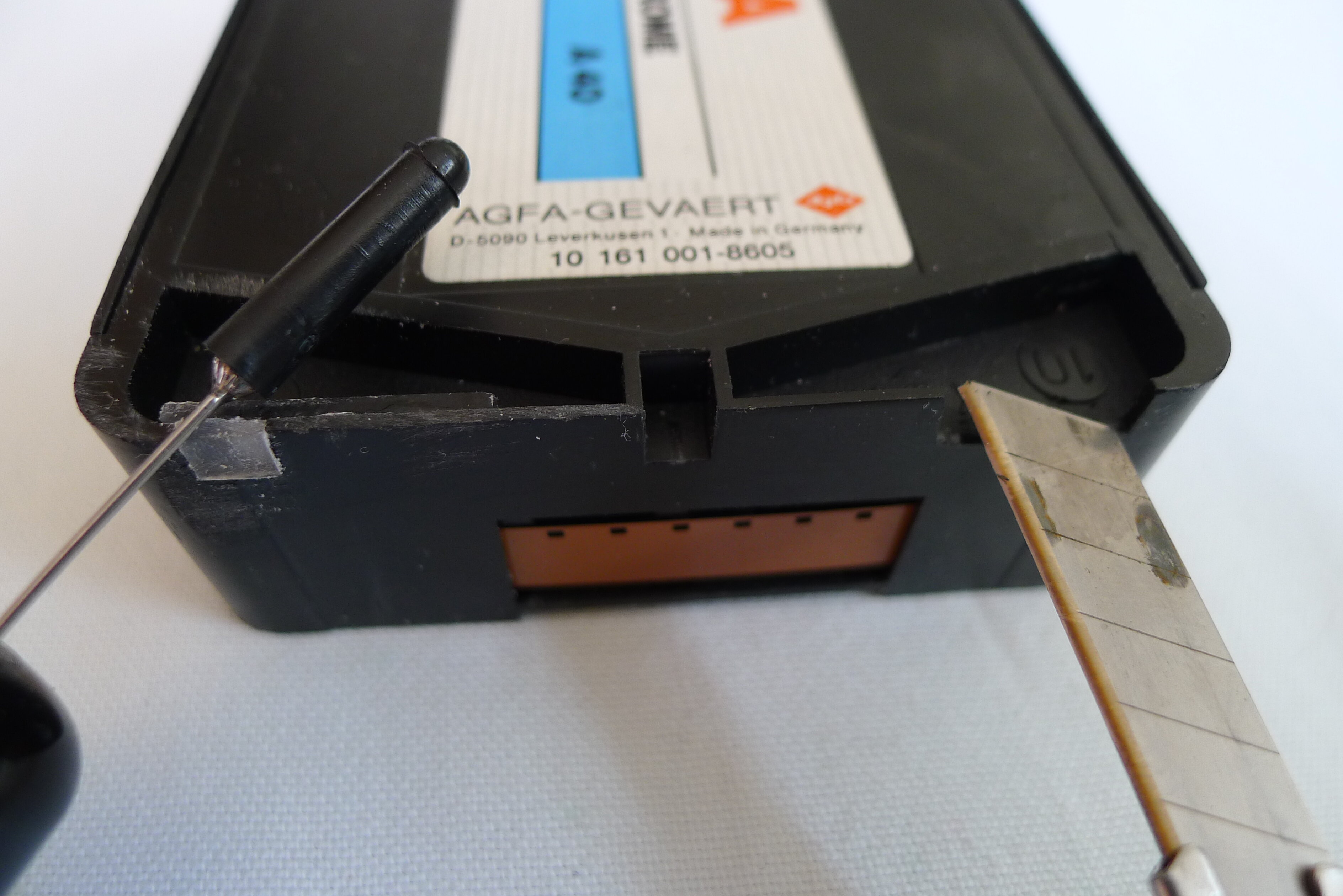

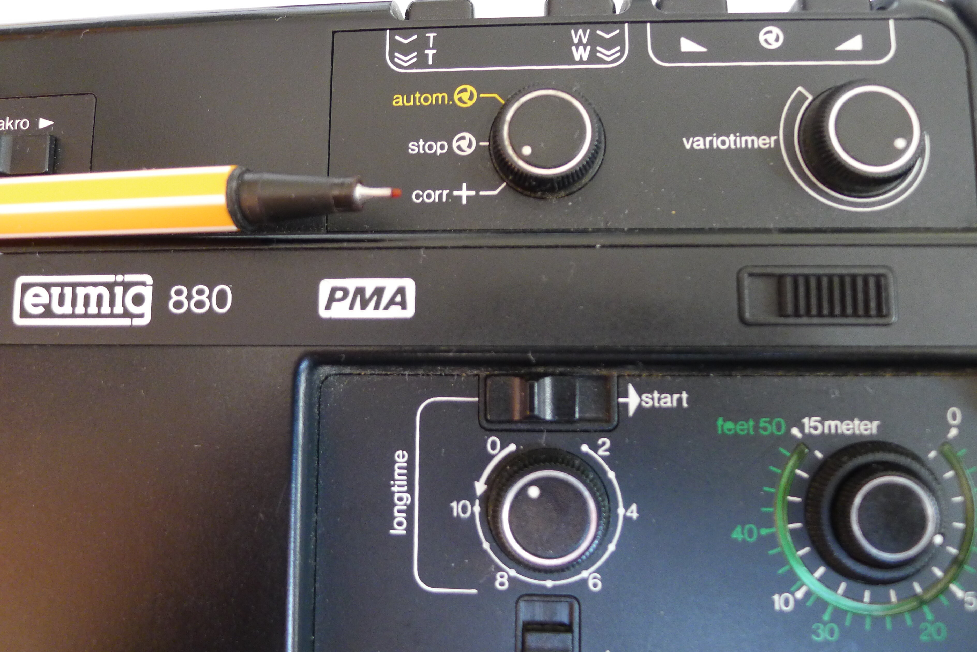

Damit der Beli in der Eumig vernünftige Werte liefert muss auch der entsprechende Film geladen werden. Da ich keinen E100D übrig habe baute ich kurzerhand eine alte Agfa Kassette um. Unten wurde die Kunstlichtkerbe zugeklebt, jetzt erkennt die Kamera den Tageslichtfilm und schwenkt den Filter weg. Die obere Aussparung wurde wurde so vergrössert, das die Kamera einen 100/160ASA Film erkennt. Ohne Filter erwartet die Kamera jetzt 160ASA, deshalb zum Schluss noch die Belichtungsautomatik auf +1 gedreht, jetzt sollte es eigentlich passen.
