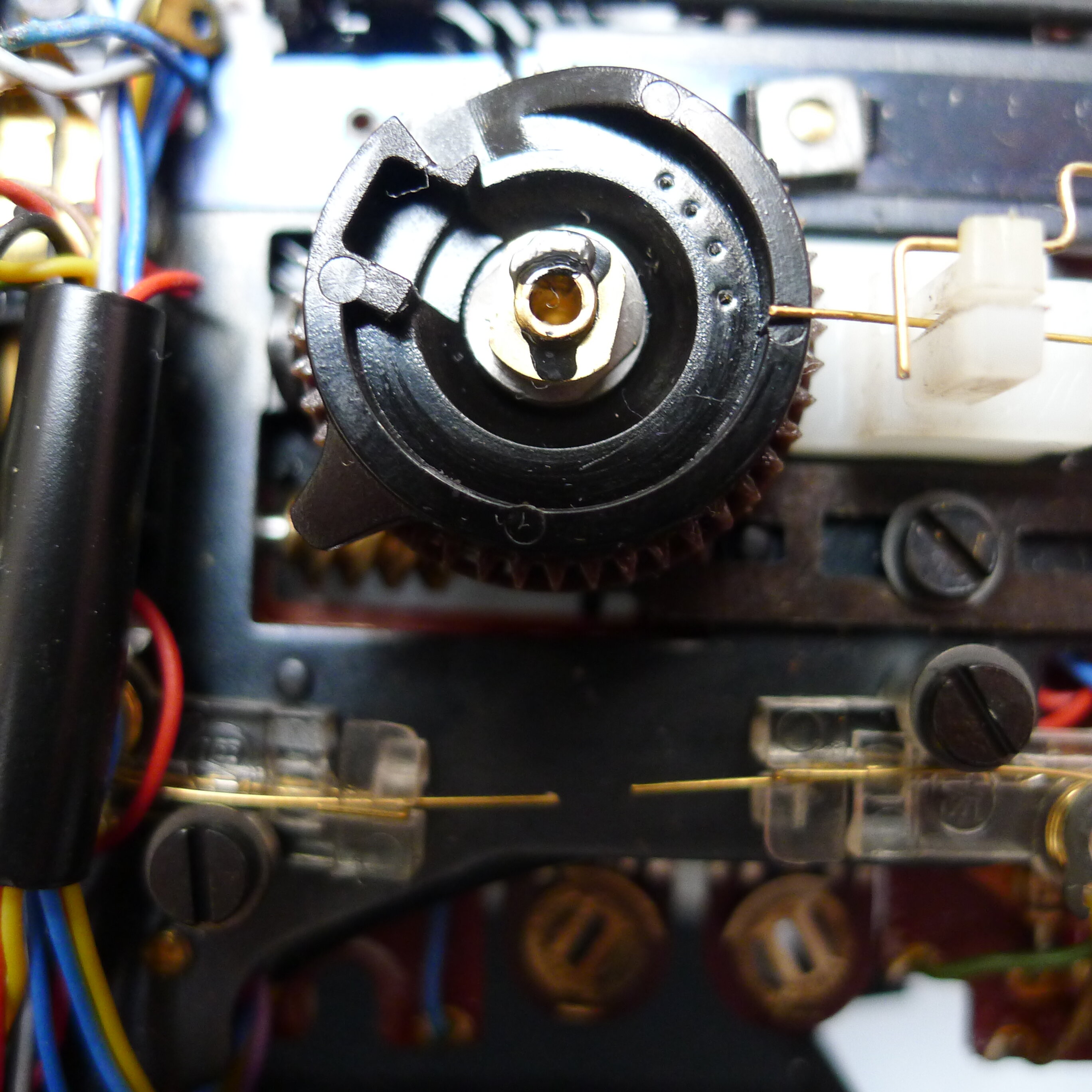

Hier noch mal zur Info: die Funktion Automatische Abblendung in der Anleitung und an der Kamera. Linkes Bild: oben das Zahnrad für die Funktion Szenenlängenvorwahl. Darunter zwei  Kontakte für die Abblendautomatik. Mittleres Bild zeigt die entsprechenden Bedienteile des Deckels. Übrigens lässt sich jeder Blendenwert manuell einstellen. Sobald auf Belichtungsautomatik gestellt wird läuft der Blendenmotor los, schliesst die Blende ganz und läuft ständig weiter. Blende kann dann nur manuell wieder geöffnet werden.
