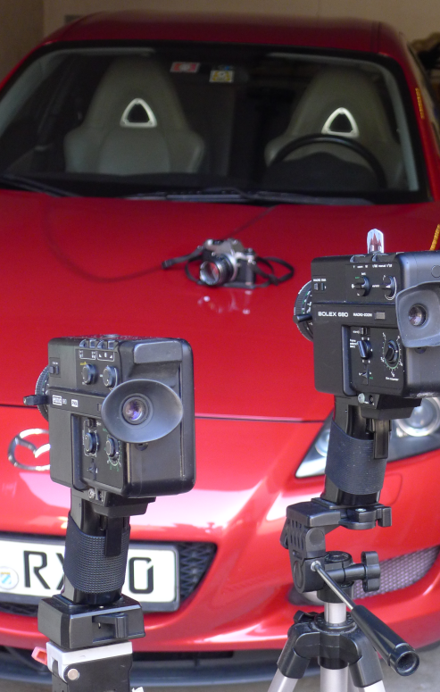

Die hier gezeigten Kameras haben gar keinen Schalter, hier schaltet der Film. Die Messung erfolgt nach dem Filter, der wird also automatisch immer richtig berücksichtigt. Unten wird links gemessen und rechts gefilmt, sehr umständlich und langsam, aber zuverlässig und genau, wie bei den Profis😄.

Da hast du natürlich recht, deshalb steckt ja in der rechten Kamera oben eine viertel Kreditkarte. Die betätigt nur die gleiche Mechanik von oben wie der Kunstlichtpin unten. Das schwenkt den Filter aus, sonst nix.
Das ist nicht das gleiche, der Belichtungsmesser muss einen Schalter zum Umschalten bei Kunstlichtfilm haben, um bei Kunstlicht und Tageslicht mit unterschiedlichen Filter-Einstellungen und ASA Zahlen zu belichten. Wenn die Kameras einen Filterschlüssel verwenden und der ist nicht eingeschraubt, dann ist der Filter immer eingeschwenkt. Wenn Du den jetzt im Filmfach mit einem Stück Plastik ausschwenkst, würde ein Kunstlichtfilm bei Kunstlicht natürlich falsch belichtet werden.

Ich hab es einfach noch getestet: wenn also ein Tageslichtfilm eingelegt ist ändert sich der Beli garnicht, wenn zusätzlich der Einsteckslot für Filmleuchte betätigt wird. Logisch, weil da elektrisch nix passiert. Bei der Nizo 561 ist das anders, wenn hier bei eingelegtem Tageslichtfilm der Schalter auf Kunstlicht gedreht wird dann schließt die Blende um 2/3 obwohl der filter ja schon ausgeschwenkt war. Tja, die künstliche Intelligenz war eben bei Eumig damals schon etwas weiter🤣
