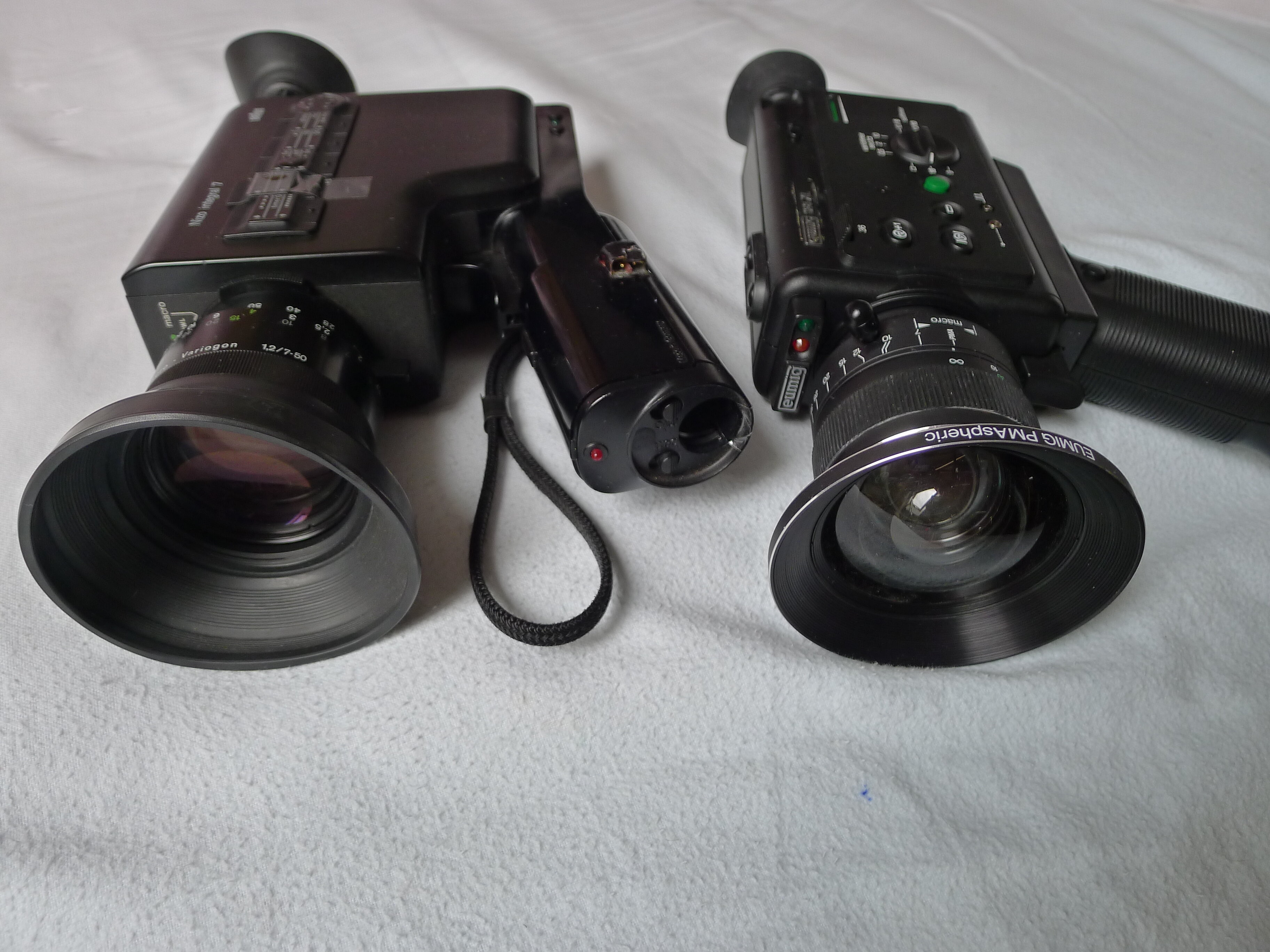

Und jetzt noch die lichtstarken Unkompakten😄: Meine Integral7 hat ebenso wie die Eumig 1,2er Optik, kann auch 24Bs, ist leise und liegt sehr gut in der Hand, d.h. ergonomisch optimal gestaltet. Die Eumig ist total kopflastig, kann den Handgriff umklappen und bietet 9er Gang und 36er. Die Bedienelemente sind wesentlich besser zu bedienen als die komischen Schiebeschalter an der Nizo. Außerdem bietet die Eumig Selbstauslöser und Okkularverschluß. Vielleicht will ja jemand noch eine Kamera anschaffen und freut sich über meine Erkenntnisse. Natürlich werde ich nach und nach auch noch Praxistest mit E100D machen, aber das dauert noch.
vor 31 Minuten schrieb k.schreier:
gerade die ist aber nicht besonders lichtstark....
Bei Belichtung des E100D sind max. Blenden von 1,4 bis 1,8 bzw. 1,9 vollkommen ausreichend 😉 Entscheidend sind C-Mount, Schwingspiegelreflexsystem und Mattscheibe/Luftbild 🙂

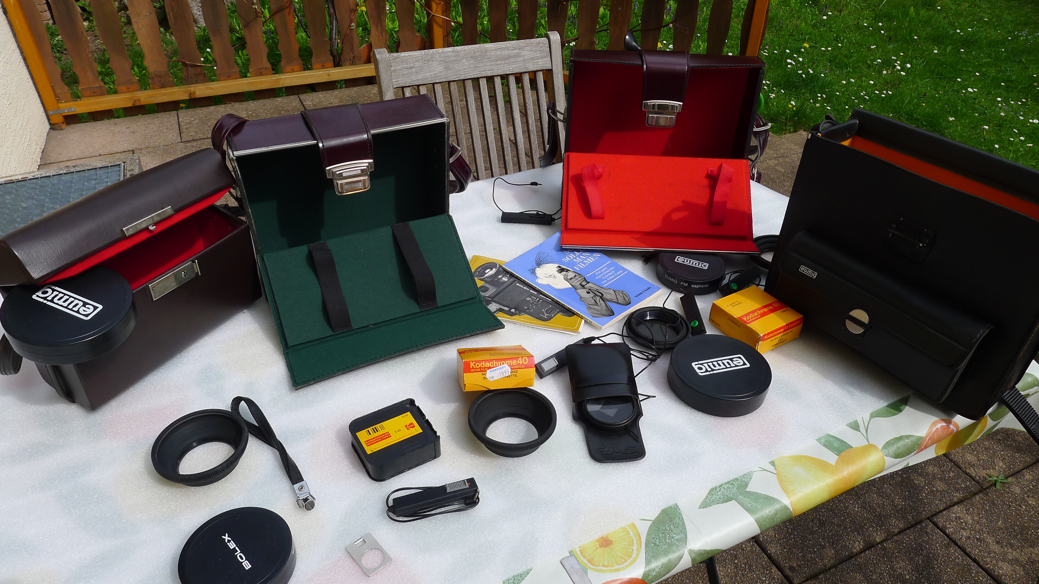

Hier noch ein Nebeneffekt der ganzen Aktion: Beifang. Schöne Taschen, Filter, Sonnenblenden und Originalverpackte Filme mit Entwicklungsgutschein. Da lebte eine ganze Industrie davon. Heute zückt der Amateurfilmer nur noch sein Handy. Ton?XL? Alles kein Thema mehr.

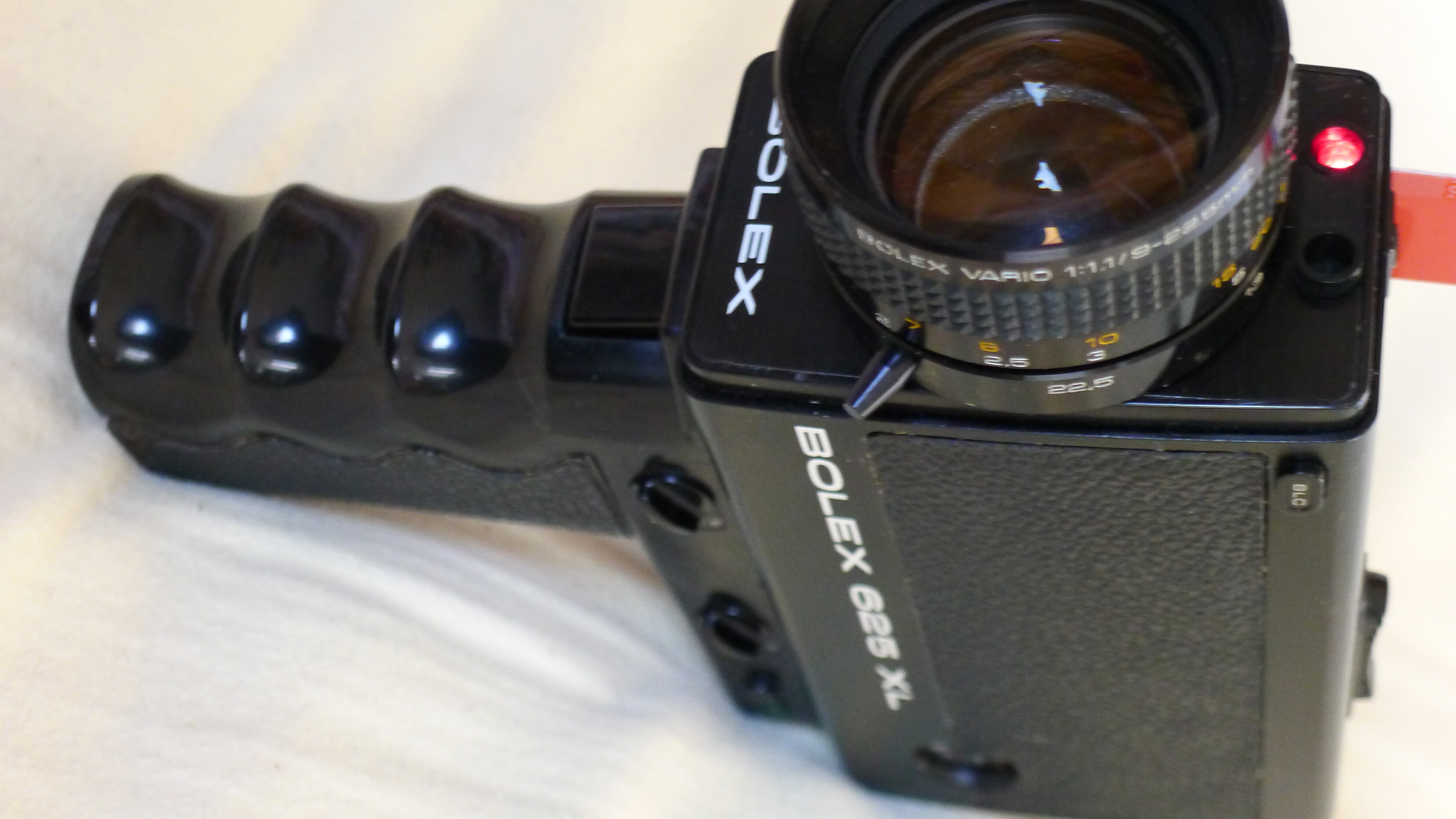

"Noch eine Frage, Osterhase: was ist mit der kleinen Bolex 625 XL, die ich noch im Gras gefunden habe?" "Du wolltest doch immer eine kleine superlichtstarke Kamera. Die hat eine 1.1er Optik und im 9er Gang filmst du noch, wenn die Canon 310XL schon aufgeben muss." "Danke Osterhase, erhol dich schön, bis nächstes Jahr!"
Das checkt sogar der Osterhase: eine XL Kamera mit 1,1er Optik und mit 9erGang bringt halt fast doppelt soviel Licht auf den Film wie die Canon 310. Und dass das nur in besonderen Fällen zum Einsatz kommt, da sind wir uns auch einig. Ich hab es früher ja auch schon genutzt. Sehr viele Kameras bieten es...hat bestimmt einen Grund.
