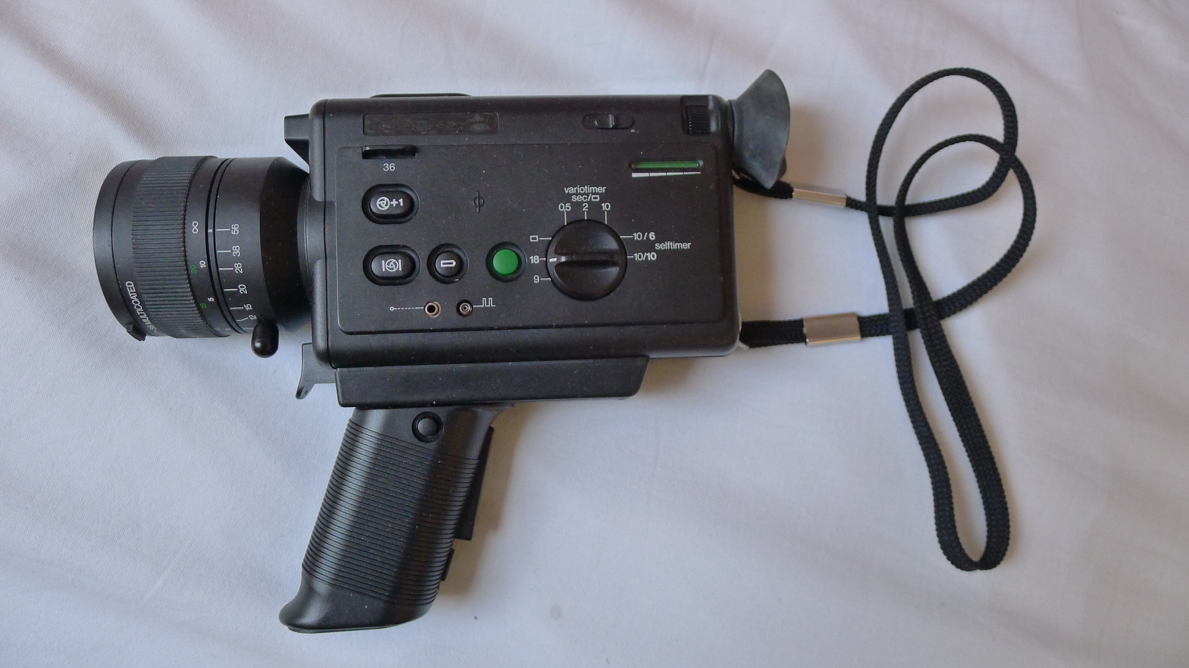

Na gut. Ich bin von den Filmen meiner Eltern ausgegangen, die fast ausschließlich mit Tageslicht gefilmt haben, obwohl entsprechende 1kW Halogenstrahler angeschafft waren. Die sorgen halt nicht gerade für natürlich entspannten Ausdruck oder gar stimmungsvolles Licht. 🙂
Du hast mir mal vor einigen Jahren, die Agfa Microflex 300 Deiner Schwiegermutter (hast Du mal erwähnt) bei Sandros Weihnachts-Wichteln vermacht. Ich halte sie hier immernoch in Ehren 🙂 Es ist ja auch eine schöne Kamera, noch kompakter als die Canon 310XL.

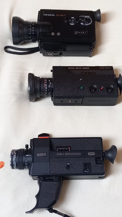

Zum Thema; nachdem sich herausgestellt hat dass die Bolex S8 Kameras von Eumig geliefert wurden und die silberne "Sisi" den vorläufigen Höhepunkt darstellt, wollte ich schon wissen wie es weiterging..
