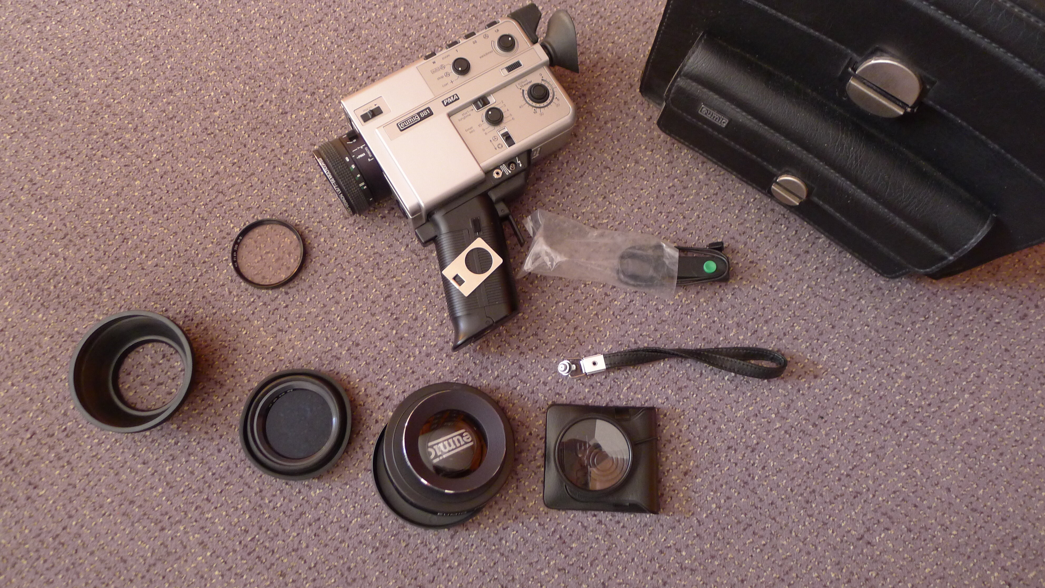

Hier noch die gesamte Beute😉, zu sehen sind die Kamera Eumig 881 PMA, Filterschlüssel, Bereitschaftstasche, Kabelfernauslöser, Handschlaufe, Trickblende, Weitwinkelvorsatz, Graufilter 4X, Objektivdeckel, Sonnenblende und Skylightfilter KR1,5.

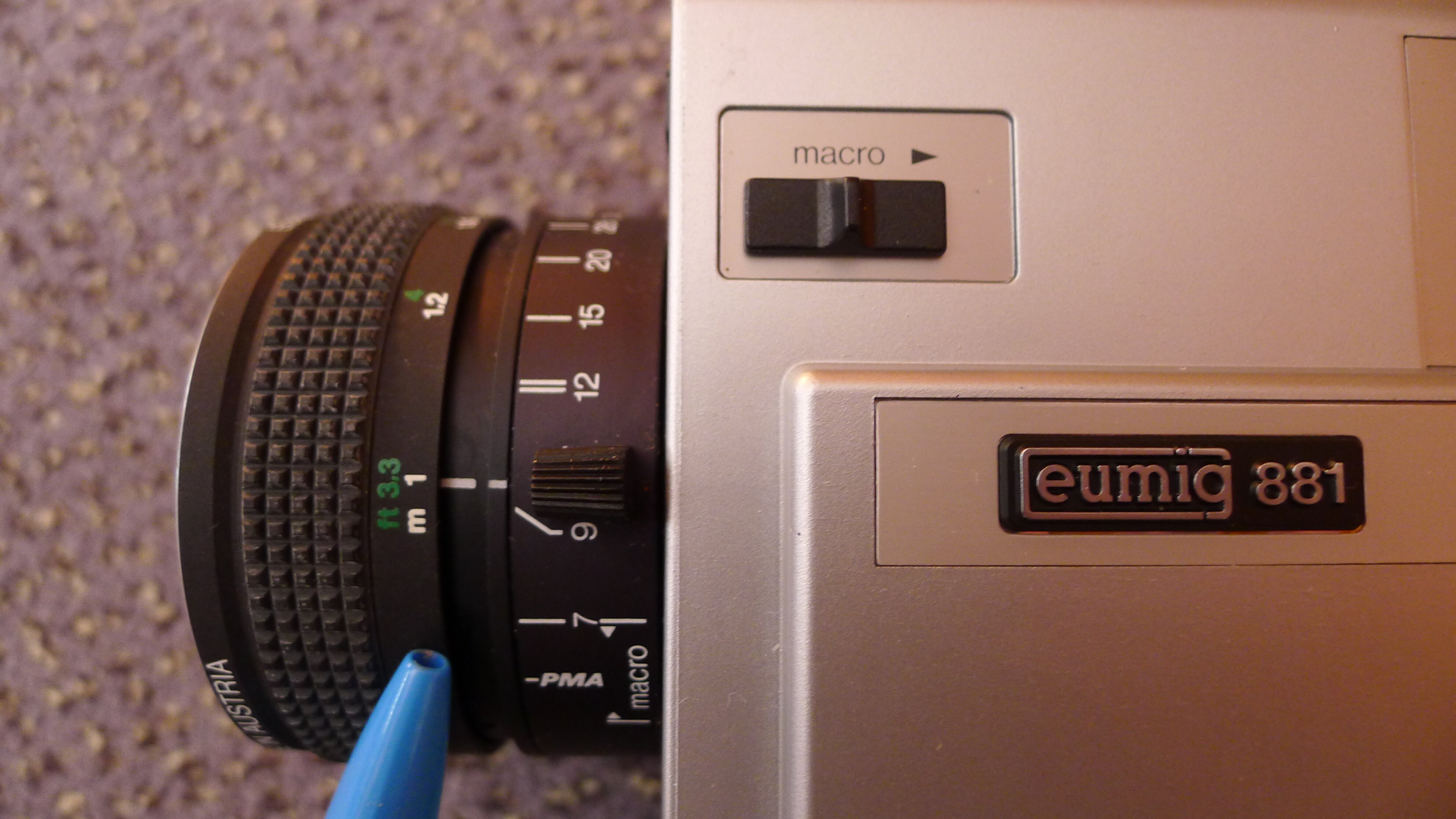

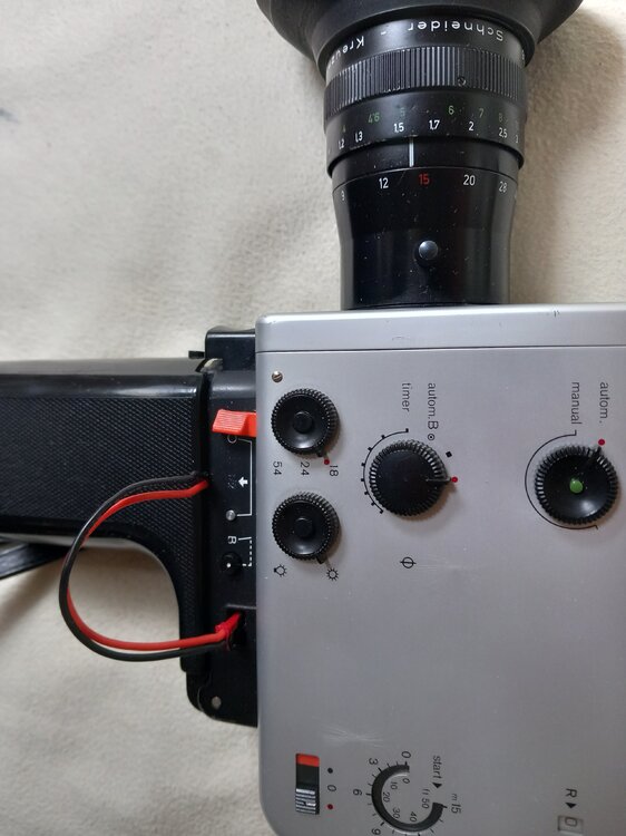

Für Interessierte stelle jetzt noch ein paar Austattungsdetails vor: Entfernungseinstellung ab 1 Meter. Für Macro mus der Sperrschieber oben nach rechts gedrückt werden.

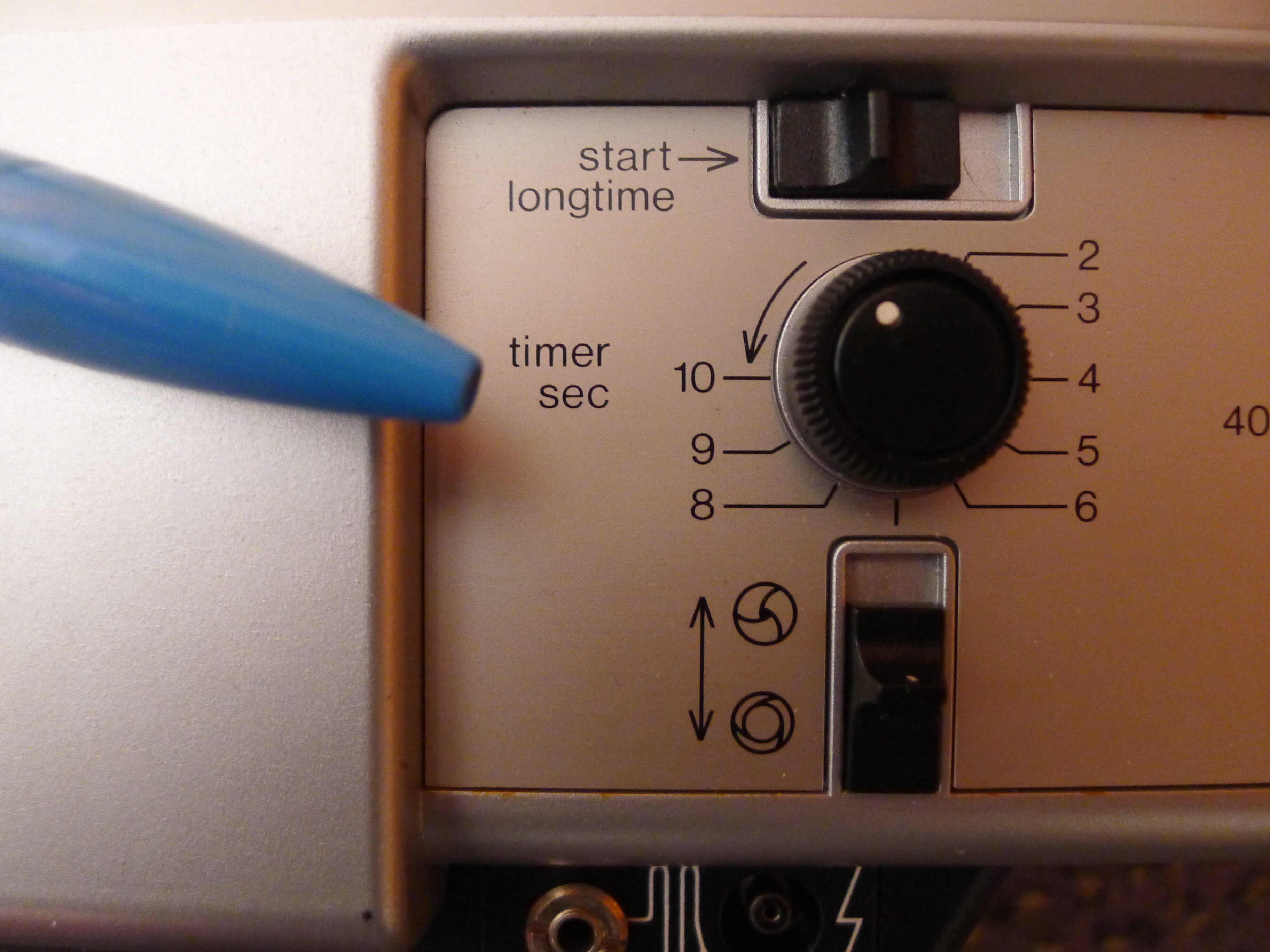

Hier sieht man die Szenenlängenvorwahl. Mittels Drehknopf kann zwischen 1 bis 10 sec. vorgewählt werden. wenn man den oberen Schieber betätigt läuft die Kamera die gewählte Zeit und stoppt dann. Der untere Schieber ist für autom. Abblendung.

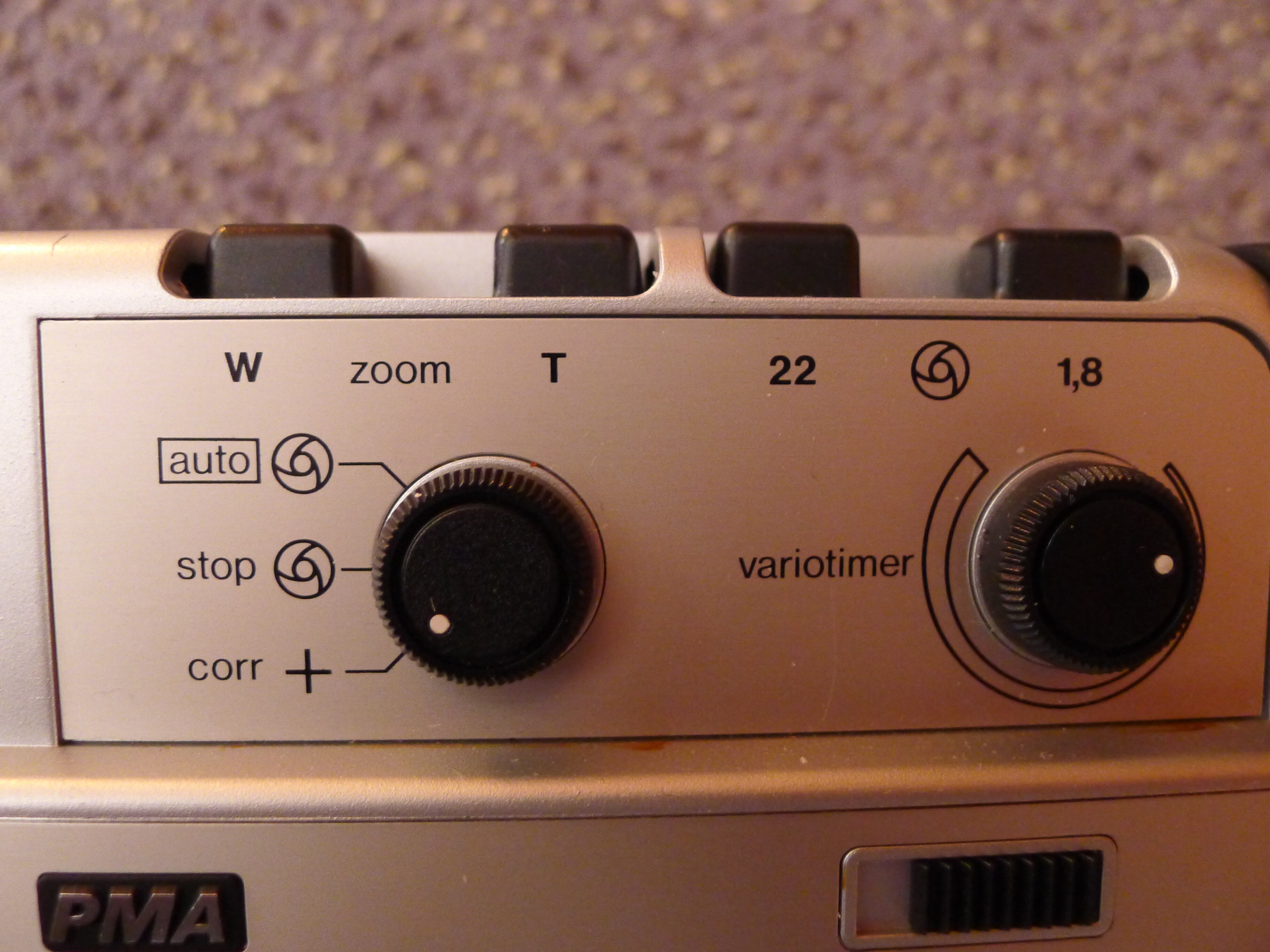

Links die Zoomtasten (zweistufig) und rechts zwei Tasten für manuelle Blendenansteuerung. Der linke Drehknopf steuert die Blende, oben mit Automatik. Dreht man nach links wird der Blendenwert gespeichert, kann aber mit den beiden Tasten verändert werden. Unten wieder Belichtungsautomatik, jedoch + eine Blende, für Gegenlicht usw.

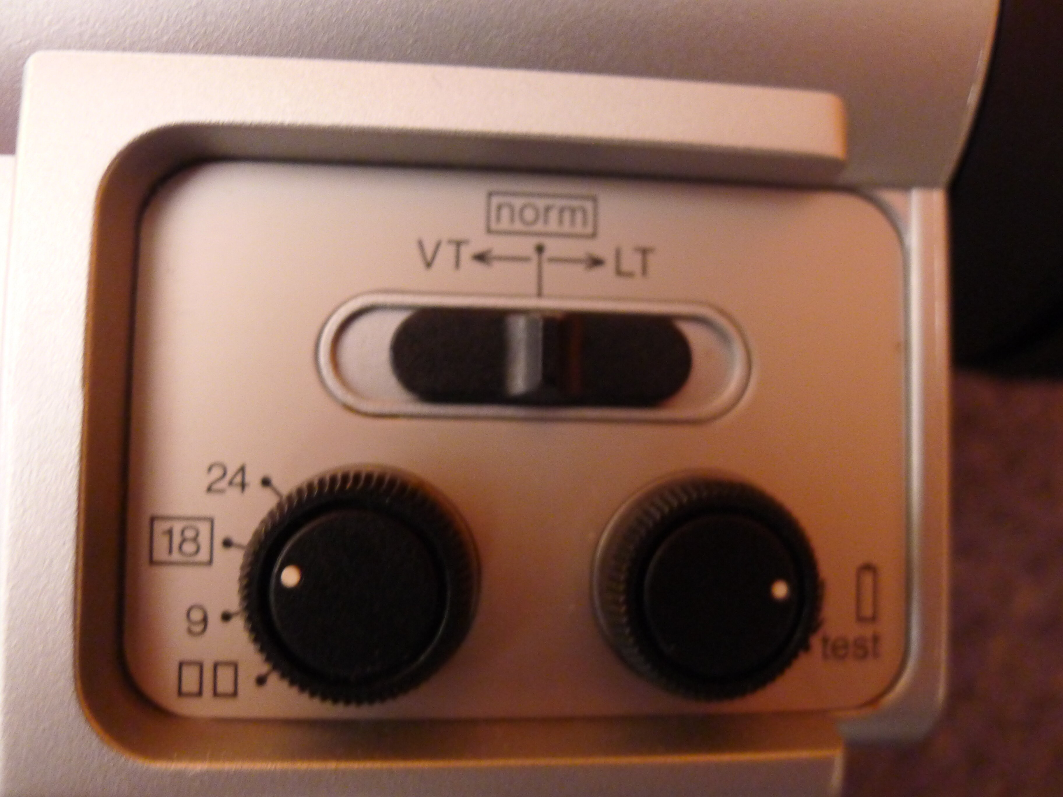

auf der Rückseite können die Laufgeschwindigkeiten und Einzelbild gewählt werden. Der Schieber oben ist in Mittelstellung für normalen Filmbetrieb. Nach links geschoben laufen Einzelbilder nach Wahl des Intervalltimer. Nach rechts geschoben starten Langzeitbelichtungen (für Nachtaufnahmen). Die Länge der Belichtungszeit steuert ein externer Sensor unter dem Objektiv.

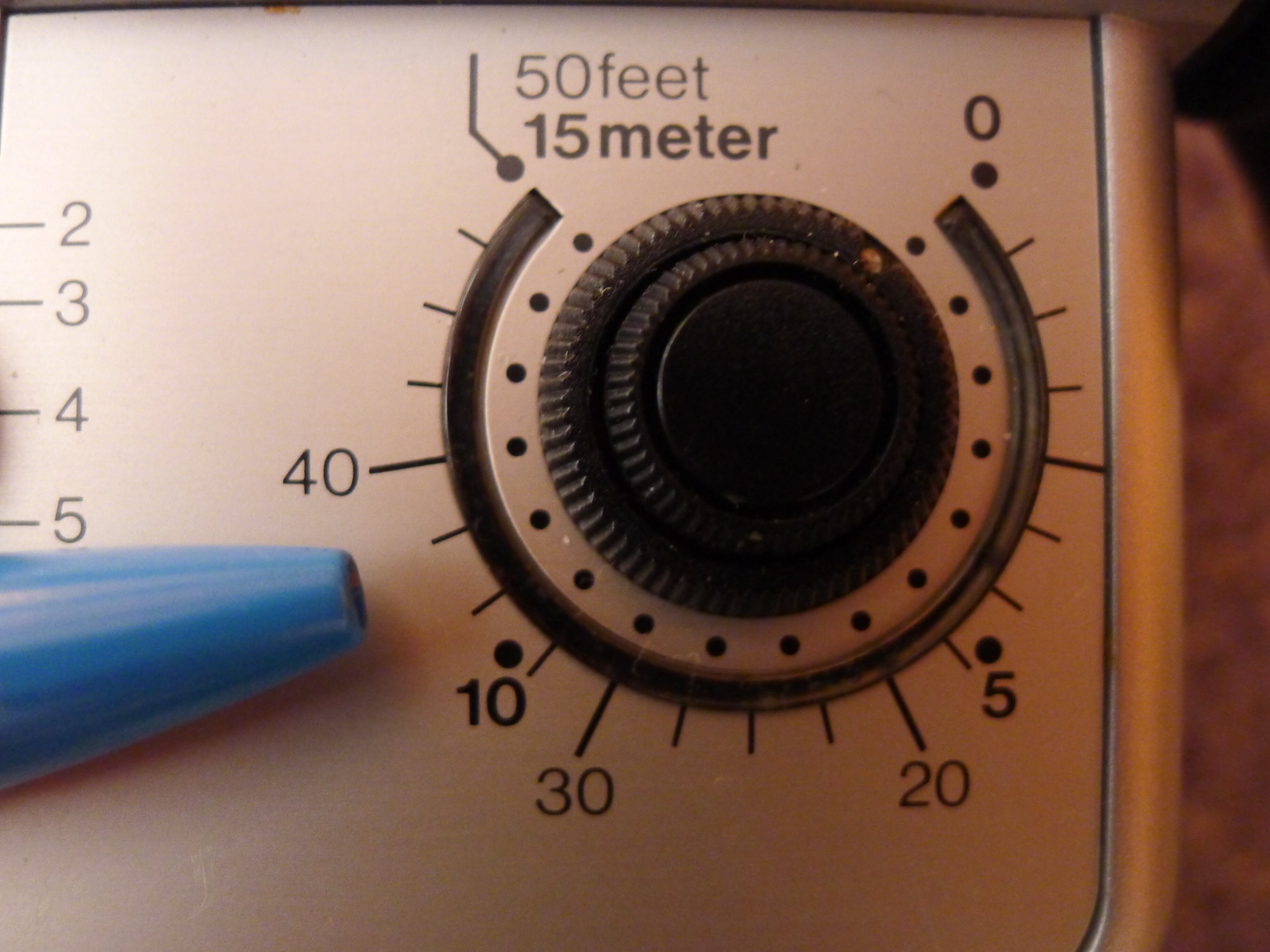

Eine weitere Besonderheit ist das Filmzählwerk, hier kann eine Merkeinstellung vorgenommen werden, wenn man einen teilbelichteten Film herausnehmen möchte. Außerdem hat die Kamera eine 45er Zeitlupe und erkennt Tageslichtfilm automatisch.
