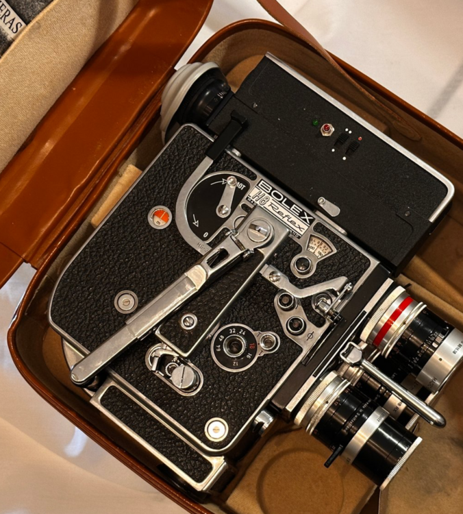

Nun, die C16 hatte keine Wechseloptik, (das spielt da auch eine Rolle) und war im Gesamtkonzept m.E. wohl eher eine Kamera für reiche Amateure.
Es gab durchaus Umbauten mit im Sucher integriertem Belichtungsmesser, z.B. diese hier von Hr. Pitterling in einem DS8-Umbau
mit einem Umschalter 15/17 DIN.
Und es gab das Kern Vario mit Automatik für H8 und für H16.
Insgesamt hast Du aber vermutlich recht, ein eingebauter Beli widersprach wohl dem Profi-Status.
Die Bolex H 16 EL weist ein halbautomatisches TTL-System auf mit zwei Leuchtdioden im Sucher, Lichtwaage genannt. Die hat aber mit Eumig zu tun, nicht mehr mit Paillard.
