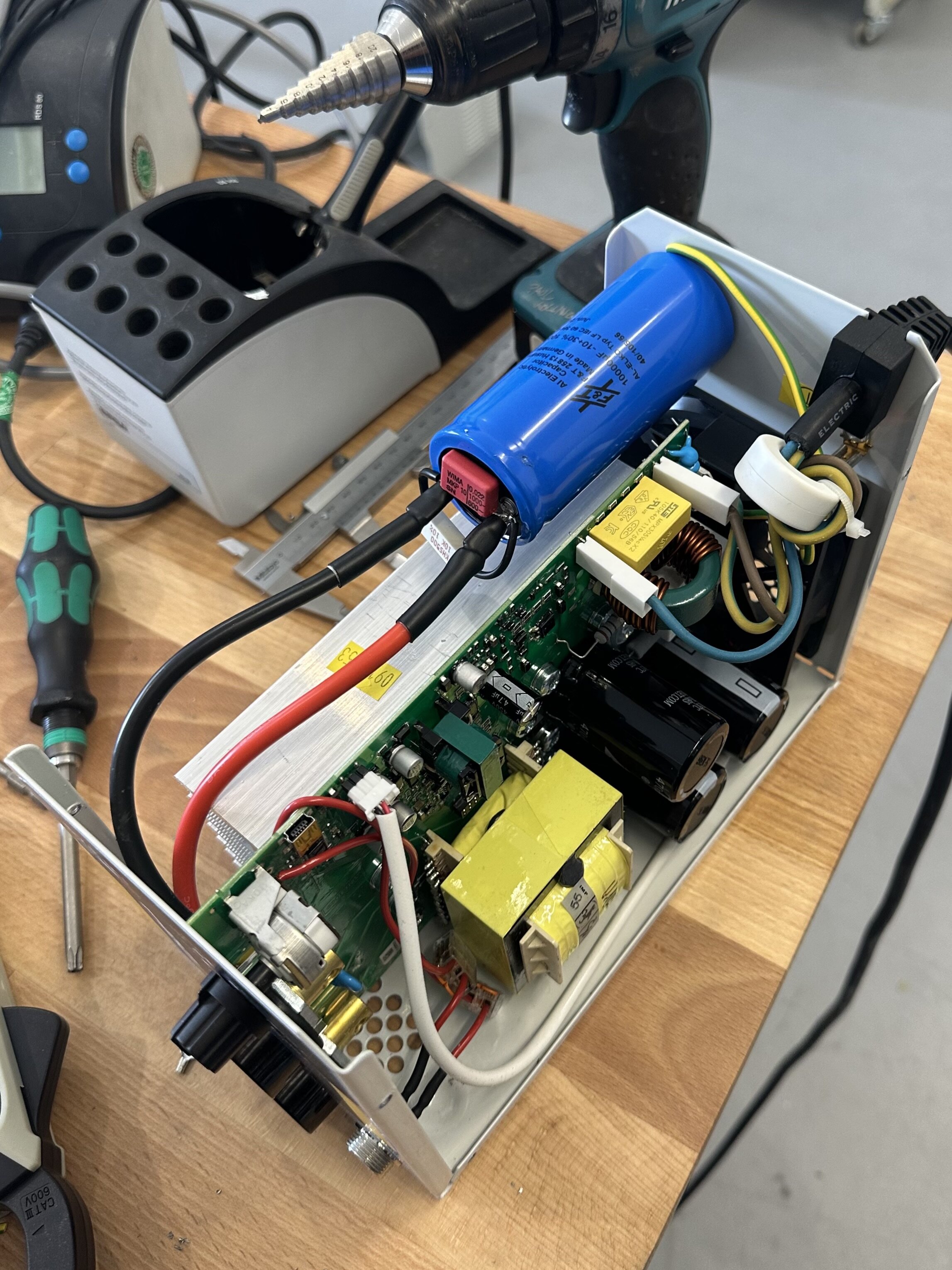

ich weiß, dass das Thema schon oft besprochen wurde, leider komme ich mithilfe der vorhandenen Informationen bei meinem Problem nicht weiter. Für den Betrieb von Kinoton 2kw Lampenhäuser habe ich mir ein Inverterschweißgerät gekauft. Die Wahl fiel auf das GYSMI 160P, da es verhältnismäßig günstig und relativ hohe Leerlaufspannung von 72 V (der zu erstetzende IREM Gleichrichter hat 78 V) hat, sodass die Lampe out-of-the-box zündet.
Da es jedoch ein leichtes Flackern gibt, habe ich noch einen Elko (Becher-Elko, radial, 10000 µF, 100 V, 105°C, in dem Schweißgerät direkt zwischen Plus und Minus gehängt). Jedoch zündet die Lampe nun nicht mehr (blitzt ein paar Mal, schafft es aber nicht anzubleiben). In dem Bild hatte ich noch einen Entladewiderstand und einen MKP10 PP-Puls-Kondensator (22 nF, 10 %, 1000 VDC) für die hohen Frequenzen parallel geschaltet, auch ohne die zwei Komponenten zündet die Lampe nicht.
Kann mir jemand erklären, was ich falsch mache? Bzw. was ich anders machen soll, um meine Lampen schonend mit dem Inverter zu betreiben?
Viele Grüße und tausend Dank.
Paul
Bearbeitet von pltprx (Änderungen anzeigen)
Meiner Erfahrung nach, nicht unbedingt eine gute Idee, einen Kondensator parallel zur Hochdrucklampe, bzw. zu den Ausgängen des Zündgeräts zu schalten.
Der Kondensator blockt den Zündimpuls nieder, der aufgrund seiner kurzen Zeitdauer ähnlich einer Wechselspannung ist und für den der Kondensator mehr oder weniger einen Kurzschluss darstellt. Häufig zeigt sich das auch, sofern man ein Zündgerät hat, bei dem die Lampe trotzdem zündet, dass der Kondensator warm wird und irgendwann ist er hin, wenn man seine Kapazität nachmisst.
Eine Möglichkeit wäre, einen Kondensator zu nehmen, der einen deutlich kleineren Wert besitzt. Wir sprechen hier von maximal 100nF. Hier empfiehlt es sich keramische Kondensatoren zu verwenden, keine Folienkondensatoren. Spannungsfestigkeit problematisch, da die Zündspannung (zumindest war dies bei den 35mm Projektoren so) ca. 15-20kV betrug.
Man hat im 35m Bereich früher daher gerne sehr große Drosseln (Induktivitäten) verwendet, die allerdings auch zum Gleichrichter in Reihe geschalten wurden, also auch VOR dem Zündgerät. Den hier wäre es genau anders herum: Die Induktivität stellt für den kurzen Wechselstromimpuls einen sehr großen Widerstand da und der Zündimpuls würde ebenso nicht bei der Lampe ankommen.
Mit anderen Worten:Du müsstest in Deinem Deinem Kombizündgerät (es ist ja Zündgerät UND Spannungsversorgung) nur die Spannungsversorgung mit einem Elko glätten. Also VOR dem Zündgerät.
Evltl. weiß Jens noch was dazu.
Es wird ein Irem ersetzt, am 2kW Kinoton-Lampenhaus, wo mutmaßlich ein Bauch-Zünder drinsitzt.
Das mit den Kondensatoren ist schon richtig verschaltet (für eine reine Stromversorgung, also Kondensator zwischen Inverter und Zünder).
Ich denke, daß der Inverter "zu schlau" ist und mit dem Kondensator am Ausgang nicht klarkommt bzw sich oder den Bediener vor irgentwas schützen will.
Ach jetzt versteh ich das.
Ja, dann hast Du Recht.
Dann hilft evtl. der Kondensator doch, wenn man parallel einen geeigneten Lastwiderstand schaltet. Würde mal schätzen 30Ohm. 15 Watt sollte er aber haben.
Dann müsste es eigentlich gehen. Musst Du mit den Werten etwas probieren. So zwischen 20 und 100 Ohm. 3 oder 4 Werte ausprobieren.
So Inverter haben i.d.R. auch PWM drin, die bei Parallelschaltung von Cs durcheinanderkommen.
Versuchs mal. Aber wie gesagt, der Widerstand muss schon ein paar Watt abkönnen.
Großer Kondensator parallel am Netzteilausgang kann auch schädlich sein.
Dieser sollte in Reihe mit einem niederohmigen Widerstand ca. 1Ohm geschaltet werden.
Die initiale Ionisierung des Xenon erfolgt durch das Hochspannungs-Zündgerät und die Energie des auf Leerlaufspannung vorgeladene Kondesators vergrößert den Plasmakanal.
Ohne Vorwiderstand fließt dabei ein zu hoher Strom durch den Brenner, das schädigt ihn langfristig.
http://www.kinograph.de/Xenonlampen/123W97DE_Broschüre_XBO.pdf ab S.16
Die Zündprobleme des Inverters können auch daher kommen, dass die Regelung des Interters mit dem großen Kondensator nicht klarkommt, da die Zeitkonstanten im Regelkreis sich dadurch ganz schön ändern
vor 35 Minuten schrieb dresden d1:
Genau das eben meinte ich in meinem letzten Beitrag.
Vielen Dank für eure hilfreichen Tipps!
Zwar ist das Setup nicht ganz ideal, aber das Schweißgerät ist bereits gekauft und teilweise umgebaut – daher versuche ich, das Beste daraus zu machen.
Ich werde zunächst versuchen, die Steuerung mit einem kleinen Strom über einen 680 Ω / 25 W Lastwiderstand aktiv zu halten. Evtl. wäre auch ein Zeitrelais, das den Kondensator erst nach gezündeter Lampe dazuschaltet, denkbar, oder?
Falls das funktioniert, kommt zusätzlich ein 1 Ω / 25 W Serienwiderstand zum Einsatz, um die Lampe beim Zuschalten des Kondensators vor zu hohen Stromspitzen zu schützen.
Jetzt heißt es erstmal auf die Bestellung warten, danach berichte ich!

Und ja, die Idee mit dem Zuschaltbaren Kondensator ist nicht schlecht. Bei gut abgeblockten Netzgeräten macht(e) man das auch so: Zum Laden der Elkos in die Primärwicklung des Trafos einen Lastwiderstand geschalten, der noch einigen Sekunden durch ein Relais gebrückt wurde.
Das ist eigetlich eine gute Idee. Würde ich nach einiger Überlegung tatsächlich favorisieren.
