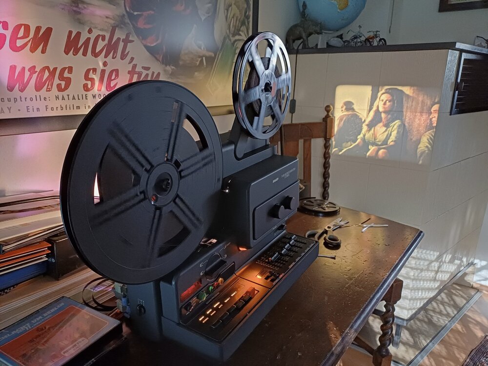

Hallo Filmfreunde,
ich bin auf der Suche nach Hilfe.
Nach Jahren wollte ich mal wieder Super 8 schauen, habe von 1979 bis 2005 viel zusammengetragen
im Spielfilmbereich. Der 610 lief immer prima, aber nach ein paar Stunden ist der ( sehr alte)
Antriebsriemen gerissen.
Hier im Forum fand ich ich den tollen Beitrag zum Thema RIEMENWECHSEL. Einer hatte sogar geschrieben,
"kleben" wäre auch eine Option. Die Neugier trieb mich dazu, das sofort auszuprobieren.
Ich klebte den alten Riemen mit Spezialkleber und baute ihn wieder ein, genau nach
der original Bauer-Anleitung (hier im Forum verfügbar.). Das hat toll geklappt, 15 Minuten...
Film eingelegt - alles lief super!
Nach 30 Minuten freilich ist der Riemen wieder (an der Klebestelle) gerissen.
Gut, war ja nur ein Versuch. Und ich dachte, jetzt weiß ich ja eh wie es geht... klasse.
Einen neuen Riemen bestellt, heute kam er.
Wieder problemlos eingebaut, genau wie vor ein paar Tagen
Aber jetzt begannen die Probleme:
Den ersten Film eingelegt, er lief gut durch und spulte auf.
Aber er "flickerte". Als wäre die Blende stark verstellt.
Film raus, nochmal aufgemacht, Bildfenster gereinigt und einen wertlosen Testfilm
eingelegt. Den (und 2 andere) will er jetzt nichtmal mehr einfädeln. Der Greifer
ist asynchron? Gibt es sowas?
Was tun?
Ich fange da bei NULL an. Wie stellt man das wieder korrekt ein?   (und was?)
Beim ersten Riemenwechsel hatte ich die Achse ja auch bewegt, aber
danach lief alles einwandfrei.
Und nun funktioniert gar nichts mehr.
Bevor ich weiter palavere, warte ich mal auf eventuelle Antworten.
Und danke schon mal !!
Mike

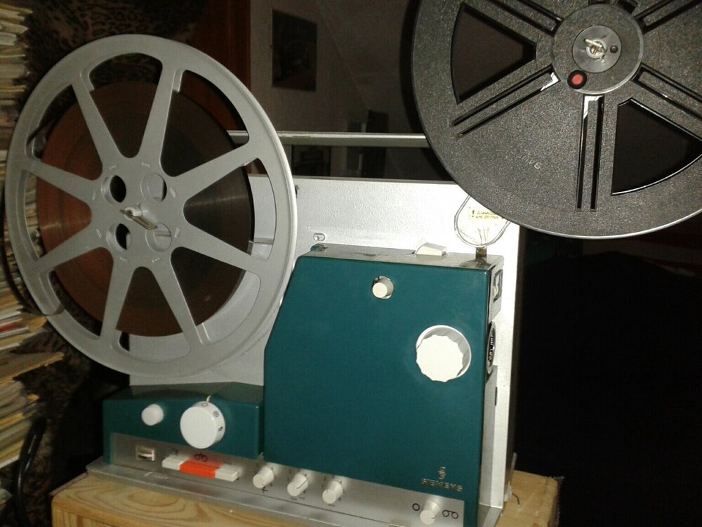

Wo ich euch gerade versammelt habe:
Ich habe früher meist mit meinem seltenen Siemens (360 Meter) projiziert.
Leider hat der Ton den Geist abgegeben. Mit Elektrik habe ich es nicht so,
gibt es hier Experten, die sich an sowas rantrauen?
Und eine Filmführung (Plastik "Schale") oben (beim einfädelen) ist
abgebrochen. Ob man sowas rekonstruieren kann? 3-D Drucker o.ä.?
