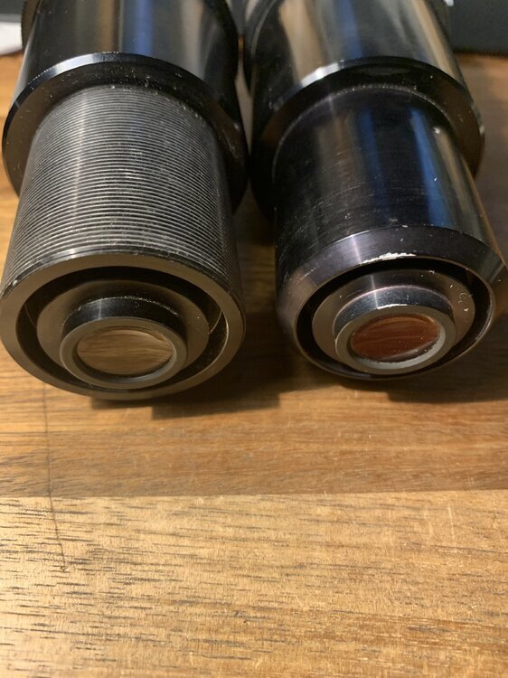

Folgende Überlegung: Es gibt ja vom 20-60 eine Variante für Bauer und eine für EIKI Projektoren (mit Riffelung).
Da die Bauer Ausführung im EIKI Schacht leider etwas lose sitzt, wäre es nicht möglich diese Riffelung anbringen zu lassen?
Durch eine Feinmechaniker Werkstatt z.B.?
Welche Schwierigkeiten könnten da auftreten?

Hast Du mit einem Meßschieber nachgemessen, ob der Flansch den identischen Durchmesser hat? Handelt es sich bei der "Riffelung" in Wahrheit vielleicht um ein Gewinde? Eine Schwierigkeit wäre, den Objektivtubus in der Drehbank so einzuspannen, dass er keinen Schaden nimmt, andererseits die Kräfte aufzunehmen, die beim Gewindeschneiden oder drehen entstehen. Eine Feinmechanikerdrehbank könnte bei solchen Durchmessern schon an ihre Grenzen kommen.
