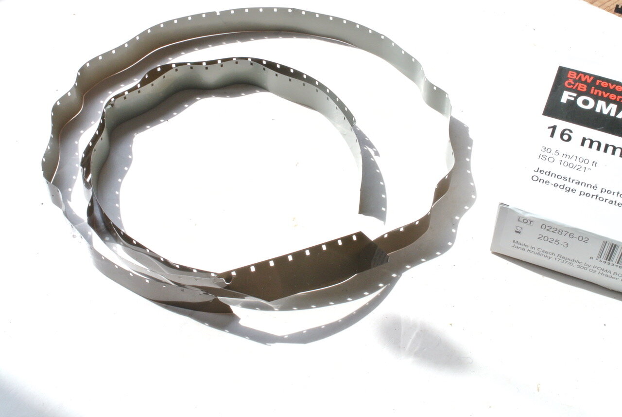

Sag das vor allem auch mal Foma direkt!
Kannst Du mal einen Streifen (15 cm oder mehr) im Ganzen flachbettscannen oder mit einer "richtigen" Kamera fotografieren? vielelicht mit einem Stück gutem FIlm direkt daneben? Wäre spannend, die Perfo mal zu sehen... Die Löcher werden ja nicht einzeln gestanzt, schon eigenartig, dass es so "schnell" zittert.
Du könntest den Film auch mal auf ein Stück weissen Vorspann legen, deckungsgleich, dann sieht man gut, wo und wie die Perfo nicht stimmt... überall, wo weiss "durchblitzt".

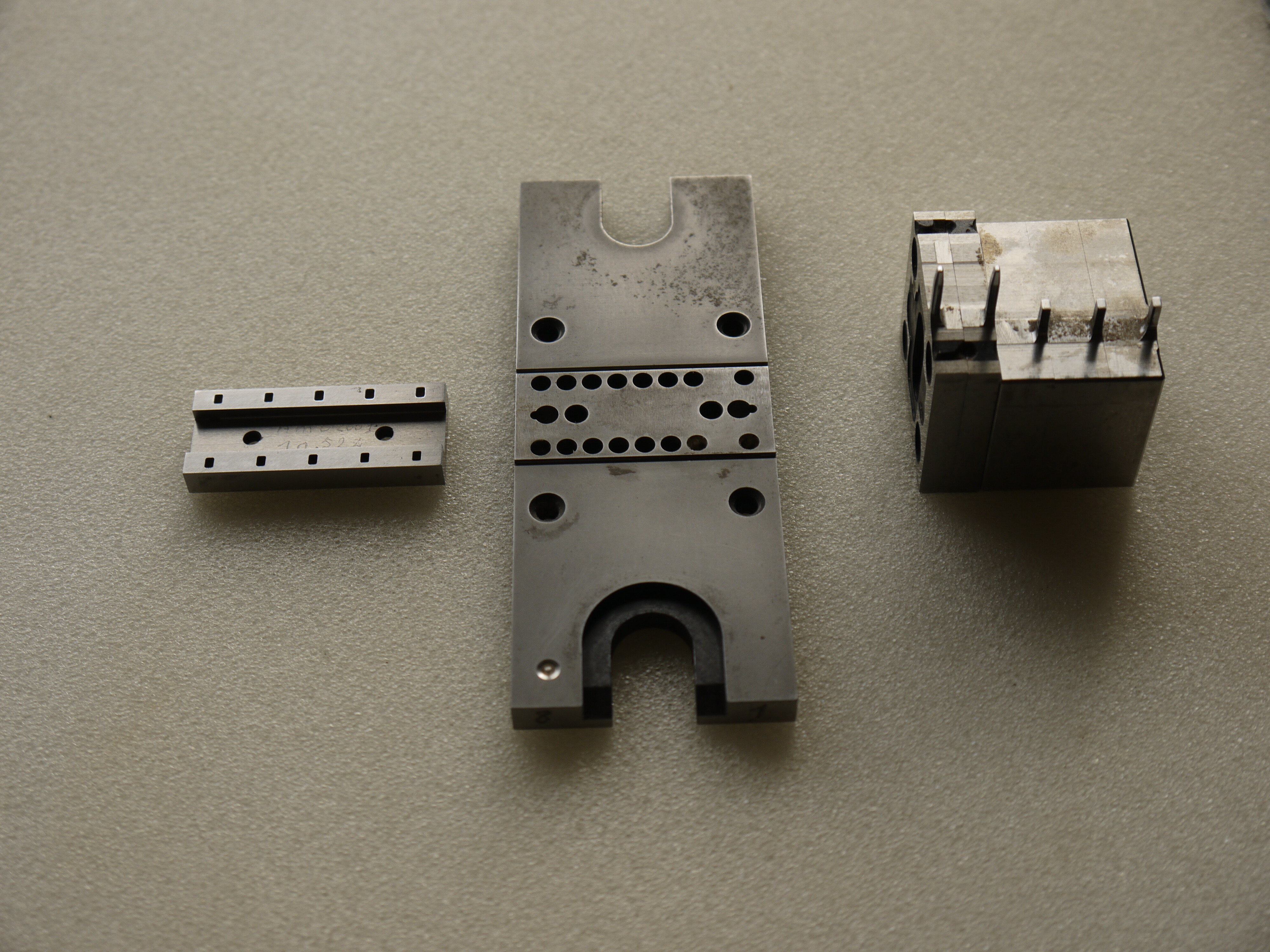

Ein Satz Stempel besteht aus einzelnen Stanznadeln, die müssen ja einzeln in Form geschliffen werden, sei es mit Profiltiefschleifen, sei es traditionell an flacher Scheibe. Es ist durchaus möglich, daß ein Paket schlecht montiert wird, schon etwas Staub oder ein Körnchen Irgendwas wirft die Abstände auseinander. Hier ein Blick auf Trägerplatte für die Matrize links und das Fangstiftestempelpaket. Die beiden Fangstifte sind nur angestellt, nicht ausgerichtet und verschraubt:
Die von @Friedemann Wachsmuth vorgeschlagenen Fotos werde ich demnächst mal machen, wenn ich die Zeit finde. Ich erlaube mir aber mal ein kleines Abenteuer. Ich werde die Filmrolle an Foma in Tschechien schicken und das Problem schildern, mit der Bitte, die Perforation zu checken und mir Rückmeldung zu geben. Den Spaß sind mir die 9 Euro Versand wert. Ich bin sehr neugierig, ob und wie Foma darauf reagiert. Ich halte euch auf dem Laufenden.
